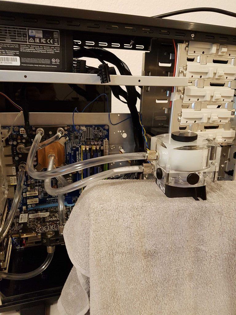

Haben vorhin meinen alten Rechner für einnen Kumpel neu zusammengebaut mit einer DDC Laing 1T + Eisdecke Aufsatz v2 + eisdecke Aufsatz agb.

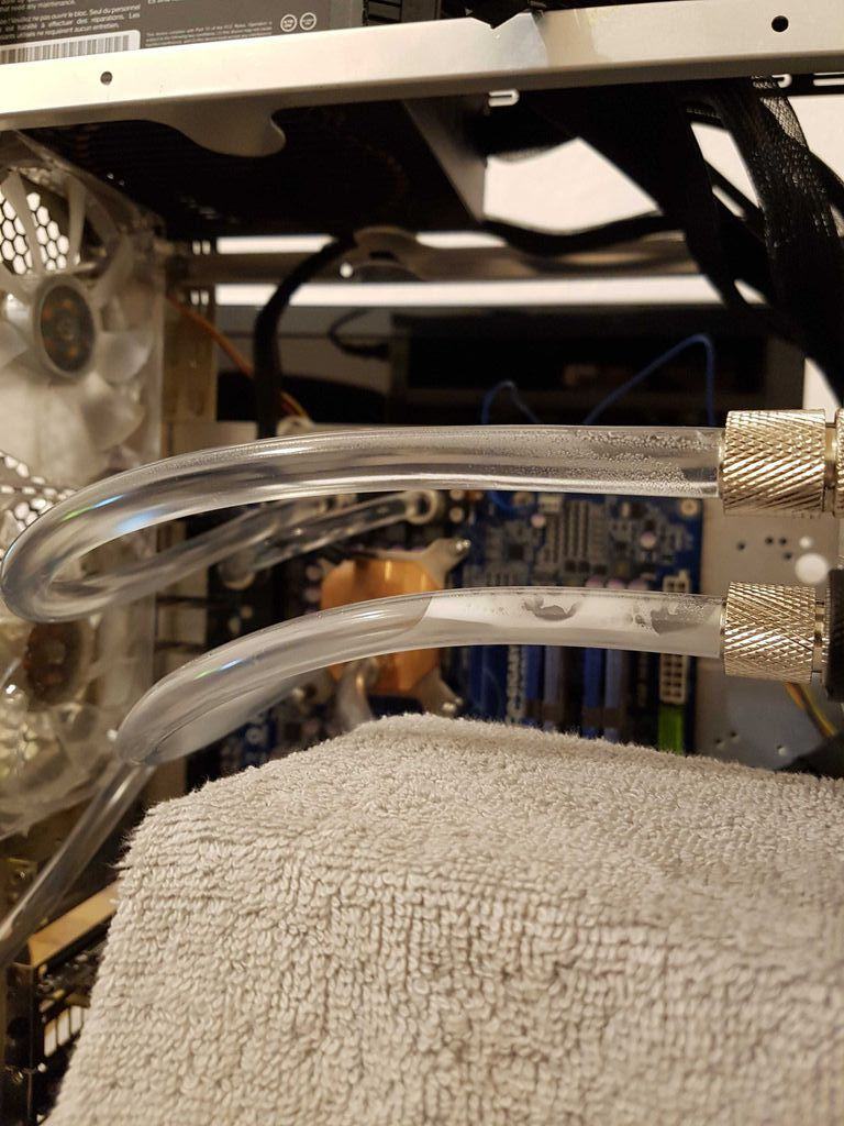

Problem ist dass die Pumpe nur wie verrückt blasen/schaum erzeugt, und auch am Ausgang dauernd Luft rausdrückt, sprich wenn wir das System entlüftet haben drückt die Pumpe sofort neue Luft ins System. Diesen tollen Bubble stop haben wir wie beschrieben eingesetzt, einen zugeschnittenen Haushaltsschwamm haben wir provisorisch auch eingesetzt wodurch zwar die Schaum/blasenbildung im AGB Bereich weniger wurde, die Pumpe bzw beim Schaufelrad war allerdings genauso viel luft wie zuvor.
Pumpe auch schon in alle richtungen gedreht vor dem einschalten und Luftblasen raus zu kriegen....nichts funktioniert.
Hat noch jemand eine Idee??
Im Video sieht man auch dasss die Luftblase am Ausgang nicht Richtung AGB will obwohl dies der höchste Punkt ist, selbst bei ausgeschalteter Pumpe ist das schwer...
Ist ein passiger Schwamm für die Laing die Lösung? Uns ist bewusst dass er grobporiger ist.... aber sollte doch auch ohne gehen, bzw nicht so schlimm sein ?!

Da würde ich auf falsch angeschlossen tippen. Sind alle in/out korrekt? Ist der AGB für den Aufsatz? Sieht halt so aus, als wenn die Pumpe nur das Wasser im AGB umherwirbelt und nicht pumpt...
Set passt ja.
Sogar als Bundle bestellt bei at.
Beim montieren gibt's ja nichts viel falsch zu machen aber haben wir uns auch nochmal angeschaut.... sogar in die Anleitung geguckt ^^
Auch darauf geachtet welcher in/out zu bzw offen sein muss ....komisch alles
Exakt so bestellt....

Wohin soll die Luft denn entweichen bei dem randvollen Mini AGB ? :fresse:
Weniger einfüllen und Deckel öffnen für den Befüllvorgang ! Die Prozedur kann ettliche Stunden dauern !

Naja, ich bin von denen eh kein Fan, aber nen Kumpel hat 2 m weiter seinen PC mit genau dem gleichen System stehen und meinte er hat schon zig mal befüllt und damit nie solche Probleme gehabt....
Hab da bissel Angst dass wir das netzteil zerschießen wenn wir ewig durchpumpen, ausschalten, nachkippen, einschalten, weiterpumpen.... und immer so weiter machen.
Weils os chnell kansnt 'de ja kaum nachfüllen wie er wenn er dann mal richtig pumpen würde, das Wasser nachzieht..
alles sehr komisch, hatte ich noch nie so be einer wakü :fresse:

ja, man sollte bei dem Modell die Kühlflüssigkeit gemächlich einfüllen, dabei öfters die Pumpe neu starten und es braucht einiges an Geduld, bis der Kreislauf mit so einem kleinen AGB entlüftet ist. Ideal ist die Alphacool 310. Sofern möglich, die Pumpe während des Befüllvorgangs drosseln, oder Schlauch per Klammer verjüngen, bzw. Kugelhahn verwenden, um die Pumpenpower einzudämmen !
ist leider die non-pwm, werd mal versuchen ob sie mit 7V anläuft...ansonsten versuch ioch das mit der Klammer, danke für die Hinweise!
PS: Ich bin froh über meine Aqualis Aufsatz Röhre... :d
Ich denke wir werden noch den passenden Schwamm bestellen, sollte denk ich nicht Schaden...damit auch in zukunft keine Luftbläschen in den Kreislauf kommen....

Das was du da siehst ist völlig normal.
Habe die alte Combo davon gehabt.
Man braucht so ein Filterschwamm sonst zieht das Ding immer die Luft mit an.
Selbst denn du theoretisch die Luft draußen hättest erzeugt die Pumpe so ein Sog das die immer wieder Luft anzieht.
Selbst mit 1m Schlau und ein extra AGB wird noch ein Sog erzeugt der Luft anzieht.

@Bundy, hat gefunzt mit dem entlüften.... Pumpe läuft jetzt sauber :d und mein schönes altes sys mit dem Q9550 und dem P45 UD3P läuft in guten Händen weiter... :-)
