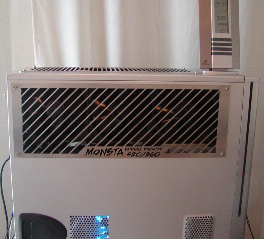

Pfft, ihr müsst eure Radiatoren nur richtig einbauen :fresse2:

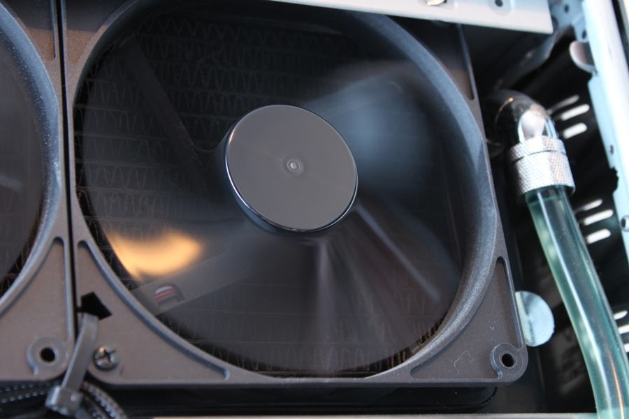

System Sponsored by Dremel? :d
Krass haben die Lüfter nen großen Spalt zwischen Flügelrad und Lüftergehäuse.
Bei dem Blech für den Monsta oben musste ich mit richtigem Werkzeug arbeiten, das Gitter habe ich lasern lassen.
Aber den 240er Radiator habe ich per Dremel in die Front integriert.
Die Lüfter sind noch die guten alten BlackSilent Pro Fan PK2 - 140mm, damals in der HWLuxx Aktion vor dem Marktstart bekommen.
