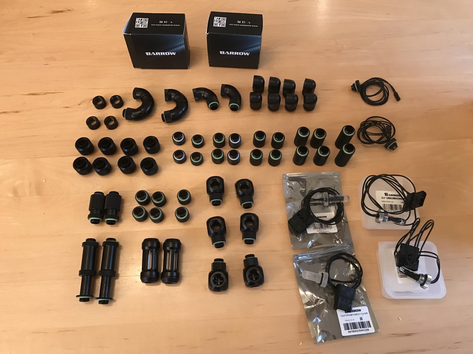

Bin zufrieden mir der Quali von Barrow, würde sagen auf einem Niveau mit Koolance.
Kratzempfindlichkeit scheint mir sogar höher zu sein, dafür ist die Fehlerquote auch etwas höher, von 62 Fittingen 3 Fehlerhafte entdeckt.
Rotznasen, teilweise blankes Messing innen (gibts aber auch bei Koolance).
Halt Vor- und Nachteile da.
Riesiger Vorteil bei Barrow, mehr Normteile.
Nachteil, die Schlauchfittinge werde ich nicht verarbeiten, zu fummelig. Das gleiche bei den großen SLI Nippeln.
Koolance passt viel besser, greift auch besser und fester.
Hinweis noch, die Drehteile (Gelenke) sind bei Barrow viel fester, regelrecht steif.
Ein paar Teile werde ich gleich noch Nachbestellen!
Mein Sohnemann findet die Teile auch Prima.
welche waren den Fehlerhafft ?
zum vergleich, ich hatte von BP 2 von diesen variablen extender in schwarz und beide waren fehlerhaft
das mit den drehteilen habe ich auch, scheint normal zu sein (was ich aber gut finde)
Es waren immer Winkelstücke, innen fehlte mal Beschichtung oder am Rand welcher Kontakt mit dem Gegenstück haben wird war eine Rotznase.
Geil finde ich die X3/X4/X5 Extender Rotation. Habe grade nochmal 12 Stück geordert!
