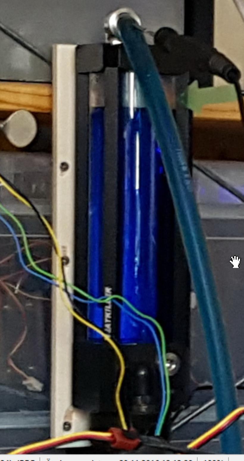

Hi fanatiXalpha,
Ich habe beim letzten Umbau den Watercool Heatkiller AGB mit D5 Pumpenanschluß verwendet. Was willst Du wissen?
Was zum Teufel ist das was da oben "im Schlauch steckt"?!
mir ging es auch im die durchlöcherte Bodenplatte
wenn ich sie richtig deute, kommt an der Stelle wo "In" ist das Wasser rein und vice versa
wie verhält sich das Wasser denn beim Eintritt in den AGB bei verschiedenen Durchflussgeschwindigkeiten
was hattest du vorher für einen AGB?
weil beim Aqualis ist es ja nur ein rundes Loch und darüber musste ein Prallblech montiert werden
