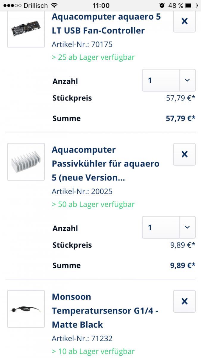

Das aquaero 5LT bietet nur einen PWM Signal-Ausgang. Mit dem aquaero 6LT wäre dein Ansinnen prinzipiell möglich, wobei die Lüfter nicht alle einzeln angesteuert werden könnten könnten, sondern z.B. je zwei auf je einem Kanal laufen müssten (von den vier PWM Signal-Ausgängen wären noch drei frei, wenn die Pumpe ebenfalls per PWM angesteuert werden soll).
Wenn du Tempsensoren meinst die es in verschiedensten Bauformen zum Einschrauben in G1/4"-Gewinde oder als Inline-Adapter gibt - das sind alles 10kΩ NTC-Sensoren mit einer Absolutgenauigkeit von ca. ±2K. Die Verarbeitungsqualität ist jedoch oft recht gering, trotz der inzwischen recht hohen Preise. Grundsätzlich eignen sie sich zum Erfassen der Wassertemperatur ganz gut. Für die Leistungsmessung die das aquaero anbietet sind sie eigentlich zu ungenau. Man kann die Genauigkeit per Einpunkt-Kalibrierung zwar im üblichen Temperaturbereich verbessern, aber exakte Messungen über größer Temperaturbereiche hinweg sind damit eigentlich nur mit Messfehlern im Bereich der Absolutgenauigkeit möglich.
Das AE5 LT wie auch das AE6 LT wird per internem USB mit dem Board verbunden - richtig.
