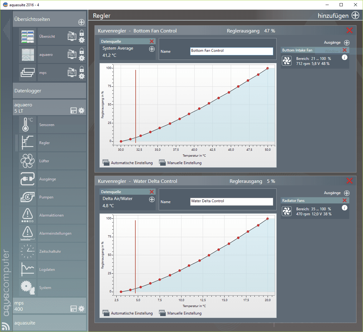

Habe auch eine kurze Frage: Was muss ich in der aquasuite einstellen, dass mein Aquaero beim Start nicht alle Lüfter auf 100% regelt?
Sobald ich neustarte ist alles okay. Die Lüfter laufen, aber nicht auf 100%, bis der Rechner hochgefahen ist und die aquasuite geladen ist. Also an der Verbindung zwischen Aquaero und aquasuite kann es nicht liegen.

Versteh die Frage nicht ganz. Sollen die nur beim start nicht auf 100% regeln oder laufen die nach dem Start immer noch aud 100% und regeln nicht runter?
Bilder deiner Einstellungen in der Aquasuit helfen immer. ;)
Okay. Ich kläre etwas auf.
Ist-Zustand: Beim anschalten des Rechners laufen alle Lüfter auf 100% (Sehr laut). Sobald Windows gestartet ist und die Aquasuite geladen hat regeln sie runter wie sie es sollen. -> Es ist endlich Ruhe. Wenn ich dann den Rechner neustarten lasse, bleiben die Lüfter auch beim Boot schon leise. :confused:
Soll-Zustand: Rechner wird angeschaltet und Lüfter sind nicht auf 100 % sondern so, dass mir nicht die Ohren abfallen.
Welche Einstellungen brauchst du? Ich lasse die Lüfter über zwei Kurvenregler regeln. Die Datenquelle "System Average" ist ein Durchschnitt aus zwei 10kOhm Sensoren, welche an der Aquaero hängen. Die Datenquelle "Delta Air/Water" ist ein Differenzwert aus HwInfo (Wassertemp die vom MPS Flow kommt) und einem 10kOhm Sensor.
Stichwort startboost
so hab ich weine dann sind sie am Anfang 10s an.
vielleicht vergessen zu speichern?
wenn du Neustartest startet der aquaero nicht neu! das heißt für mich es muss am startboost liegen :-)
Okay, dann probiere ich es mal damit. Danke!
EDIT: Habe es grade ausprobiert: Startboost 7 Volt -> 10 Sekunden lang. Ist-Zustand ist jetzt: Rechner geht an -> Alle Lüfter gehen deutlich hörbar über die 7V auf 100%. Dann bootet Windows und sobald Windows gebootet ist und die Aquasuite geladen hat fahren die Lüfter für 10 Sekunden auf die 7V runter und dann regeln Sie sich ein. :confused:
Meinst du das Diskettensymbol? Ja, das drücke ich mehrfach wenn ich eine Einstellung am AQ getätigt habe.
- - - Updated - - -
Es ist leise! Ich habe den Fehler finden können. Der mps war nicht über Aquabus verbunden. Daher konnte der AQ nicht vor dem Softwarestart Werte bekommen nach denen er regeln kann. :bigok:
die Software läuft ja erst wenn du dich in Windows angemeldet hast
wie soll da vorher was kommen?
Oder was meinst du mit Differenzwert aus HWiNFO?
