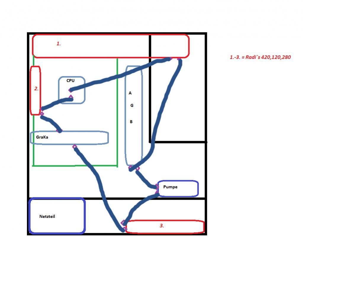

Meint ihr eine normale DDC reicht für einen 360er XSPC RX, einen 240er XSPC RX, einen EK Supreme und eine Graka mit EK-Kühler?AGB ist ein Swiftech MCres, Schlauch 13/10, kein Winkel.
...ich bin gerade bissel am überlegen, ob ein 280 bei mir ein bissel bessere delta Temp`s bringen...
Plan:
evtll. Verschlaungsplan
...ist nur mal eine Überlegung, ob oder ob nicht. Und zwar auch, weil er eben (so der Plan der Verschlauchung) vorm Einlass des AGB`s ist...bringt der dann überhaupt was ?
Natürlich bringt er da was - egal wo er im Kreislauf verbaut ist.
Ein Radi bringt immer was. Und ich würde die Pumpe unten unterbringen und dann 1-> AGB->3.->Pumpe (ja, das geht ;))
oder so.
Der Schlauch vom oberen Radi ins AGB würde ich hinten rum verschlauch :d. Also hinter dem Case lang.

gefällt mir auch sehr gut, djnoob...;=))
btw..ist das auch egal, das die Pumpe nicht direckt untern AGB hängt..?? Kann da ruhig ein Radi zwischen liegen ?
Die Pumpe hatte ich erstmal dort hingepackt, nur wegen der Skizze, denke, wird unten bleiben..aber hat mich mal interessiert, ob es überhaupt was bringt..;)

@djnoob, wie wäre denn deine *flow* Richtung ?
Also das letzte vom DJ macht keinen Sinn.. bzw. nur mit Fließrichtung AGB-PUMPE-280-GPU-120-CPU-420.
Der AGB sollte die Pumpe direkt bedienen. Andernfalls würde der AGB vollgepumpt und erst dann hoch Richtung dem 420..
Das Befüllen wäre ebenfalls recht schwierig.
Die Pumpe unter dem AGB sieht natürlich besser aus ;).
So wie ich gezeichnet habe, gibts nur eine Richtung ;).
Den 240er könntest du hinter dem 120er Platzieren, bräuchtest längere Schrauben.
ohkai...also doch direckt ....->AGB->Pumpe_>.....danke euch..!!!
..wie meinst denn das ?...wollte, wenn dann 280`iger..;)
Oder meinst ausserhalb des Cases ?
das befüllen wäre ebenfalls recht schwierig.
wieso keinen Sinn?, vom AGB in die Pumpe und so weiter.
Ja - nur in der Richtung AGB-PUMPE-280-GPU-120-CPU-420
Das wollte ich nur gesagt haben, ..
jau...das stimmt...naja, ich überlege mal, wie man am Besten verschlauchen kann, damit der 420`iger vor der CPU liegt mit`n 280`iger dazwischen. Aber wenn das egal ist, kann er ja, wie bei meiner Skizze, auch vorm AGB Einlass sein.....;=))
Mal sehen, gerade nichts zu tun, da kann man mal die Birne anstrengen...
