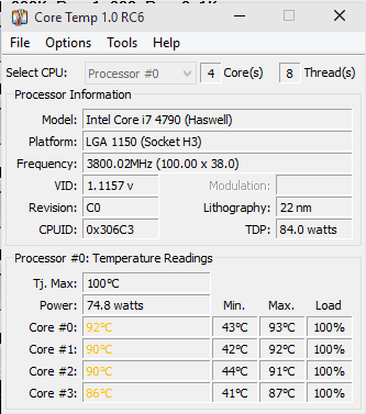

Ich glaub ich habe eine Super Scheiß CPU bekommen:fresse:
das Passiert nach 10sec Prime :fire:
EDITE: Ist ein HK4 drauf geschnallt und eine Mora 2 Hängt dran
Da stimmt eindeutig was in der Wärmeabgabe von CPU auf CPU Kühler nicht. Denn selbst Heizwell, sollte unter einem HK 4.0 mit einem Mora unter 80°C bleiben.
@Stock? Dann ist definitiv was falsch montiert!
