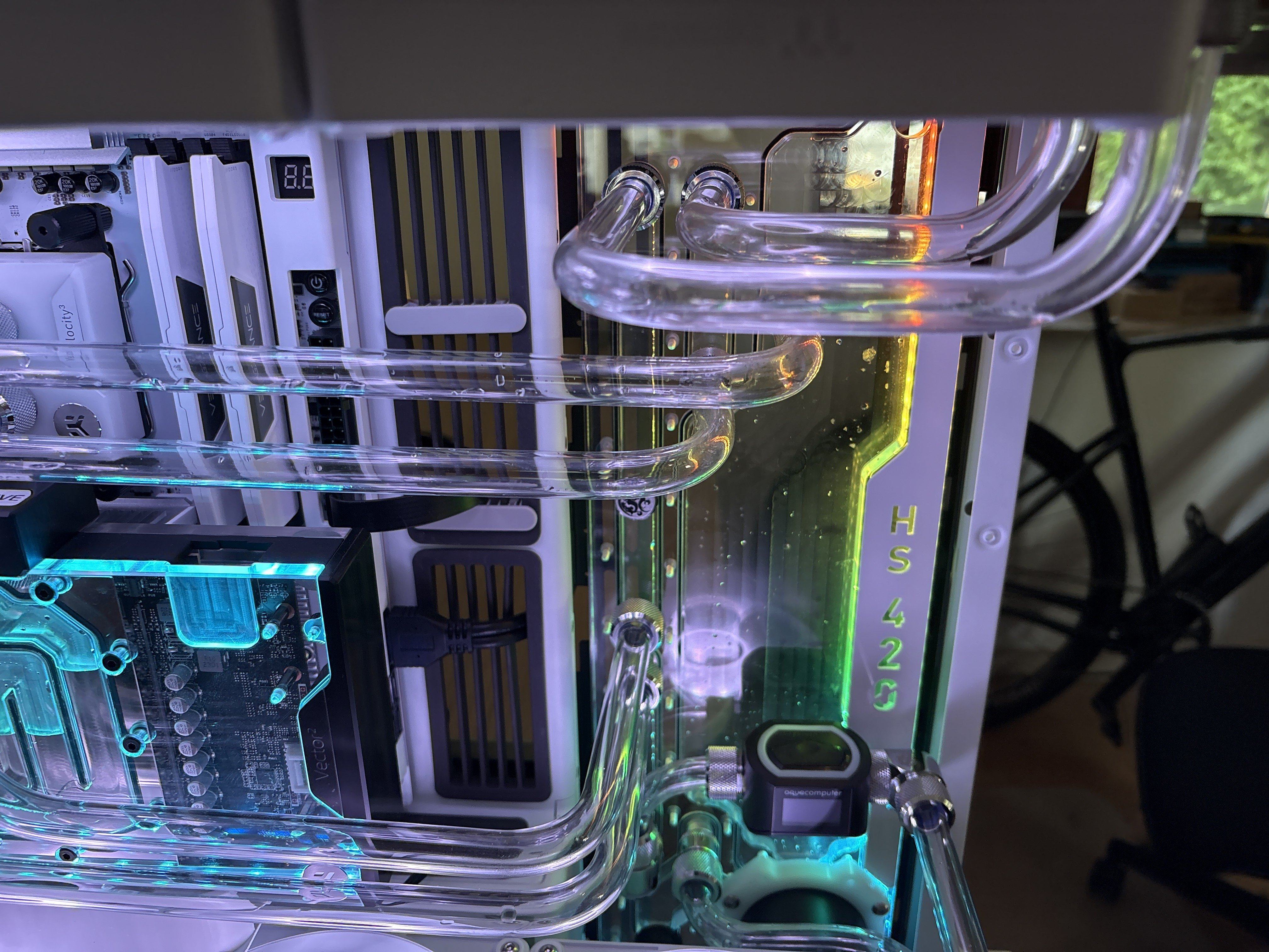

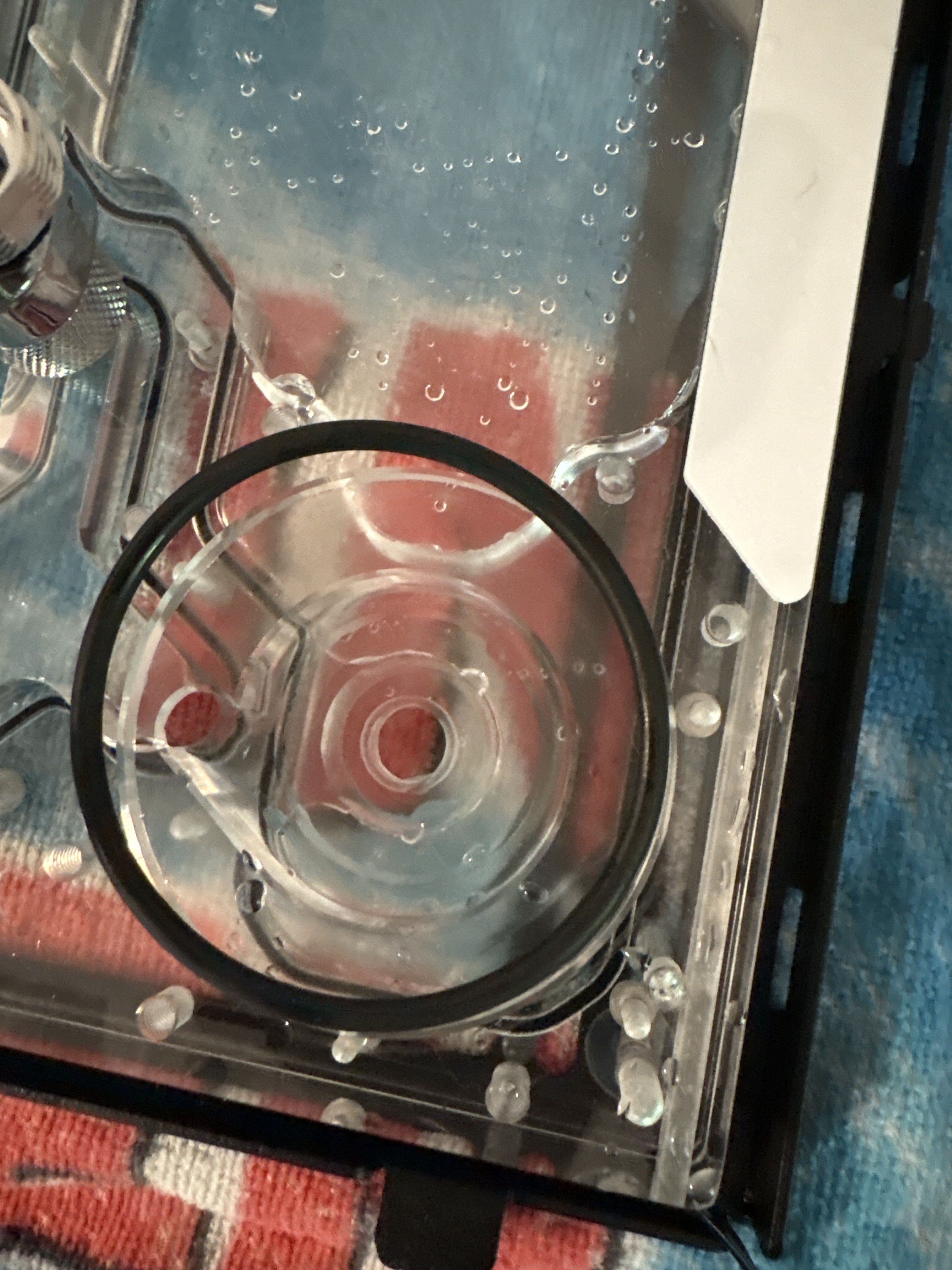

Also es gibt es als Ersatzteil. Habe es bestellt und auf dem Bild sieht der Dichtungsring auch dicker aus als den den ich habe von der Pumpe.

Der Dichtring, den du benutzt hast, ist viel zu groß. Die Nut ist für den Dichtring.
Nein das ist nur ein Beispiel wie schmall er ist, den den ich dort benutzt habe gehört zur Pumpe und dann kannst du direkt über einen abstand der Pumpe drauflegen. Der Oring passt dort schon. Grundlegend also okay dichtet nur nicht genug ab.

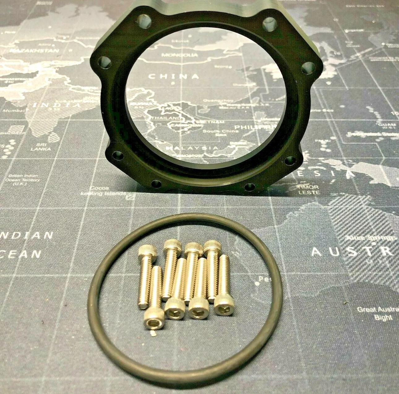

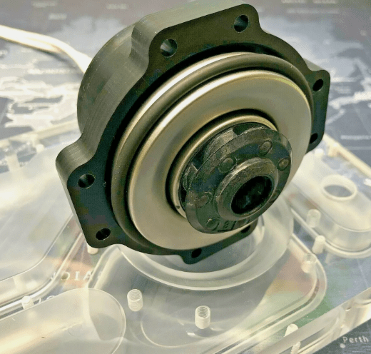

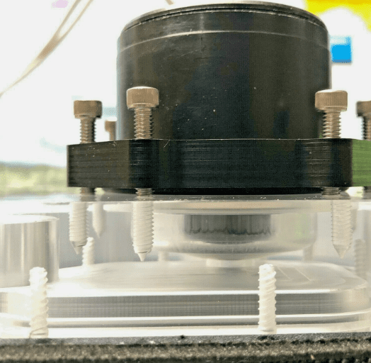

Hier sieht man mal wie dick der Oring ist. Das sieht auch samt Pumpe und Distro Abstand viel größer aus. Das sind im übrigen Bilder vom Hersteller.
auf dem Bild wirken die Schrauben fast zu lang. Das ist mit Sicherheit eine knappe Geschichte
Vielleicht liegt es auch daran das ich ja diese Pumpe Alphacool Eispumpe VPP755 - G1/4 habe was ja nicht eine wirkliche D5 ist oder ?
Sie soll ja kompatible sein wenn ich das richtig in Erinnerung habe.
Auf den letzten Bildern war ne D5 zu sehen, darum dachte ich du hast auch eine. Die VP755 soll angeblich kompatibel sein, glaube aber auch schonmal von Problemen gelesen zu haben. Für genaueres müsste man den Durchmesser der beiden Pumpengehäuse messen und vergleichen
Ja das waren alles Bilder vom Hersteller 8-) kann natürlich sein das dadurch irgendwelche Maße was größre und breite betrifft nicht übereinstimmen, auch die Bilder vom Distroplate Hersteller fußen alle auf die Original D5, dieses ist nun aber leider nirgends mehr lieferbar, wie anders es hätte auch sein sollen.

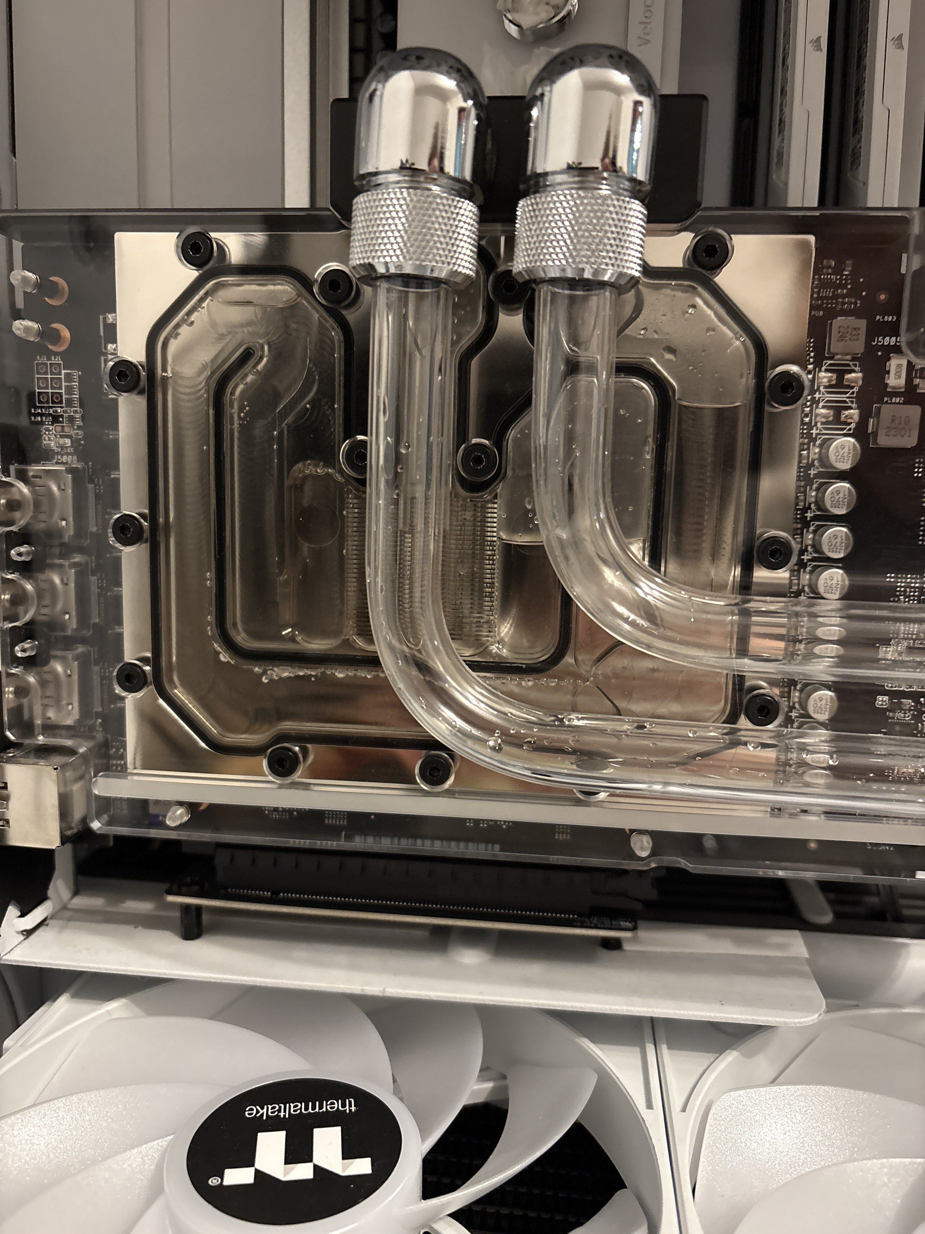

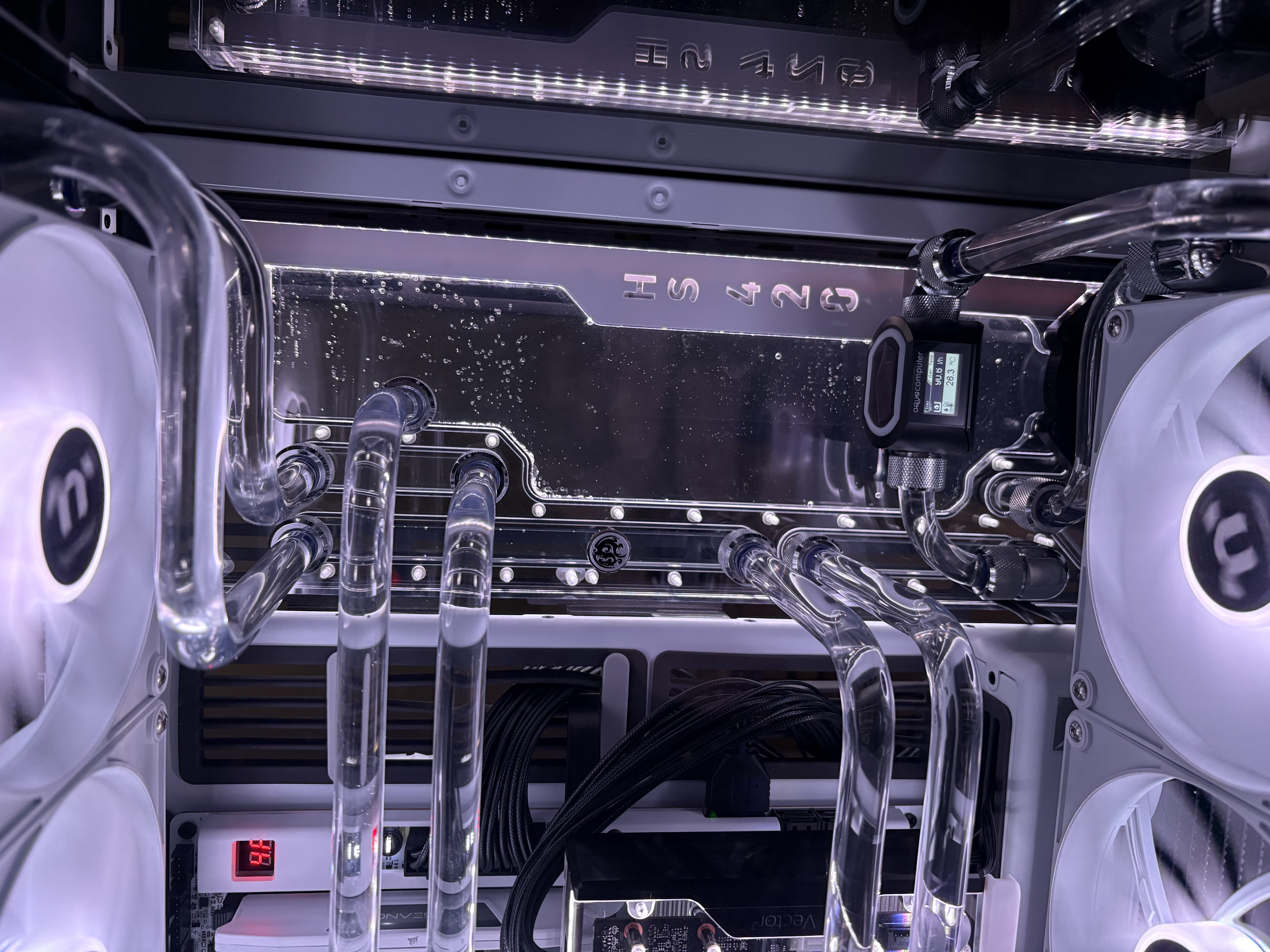

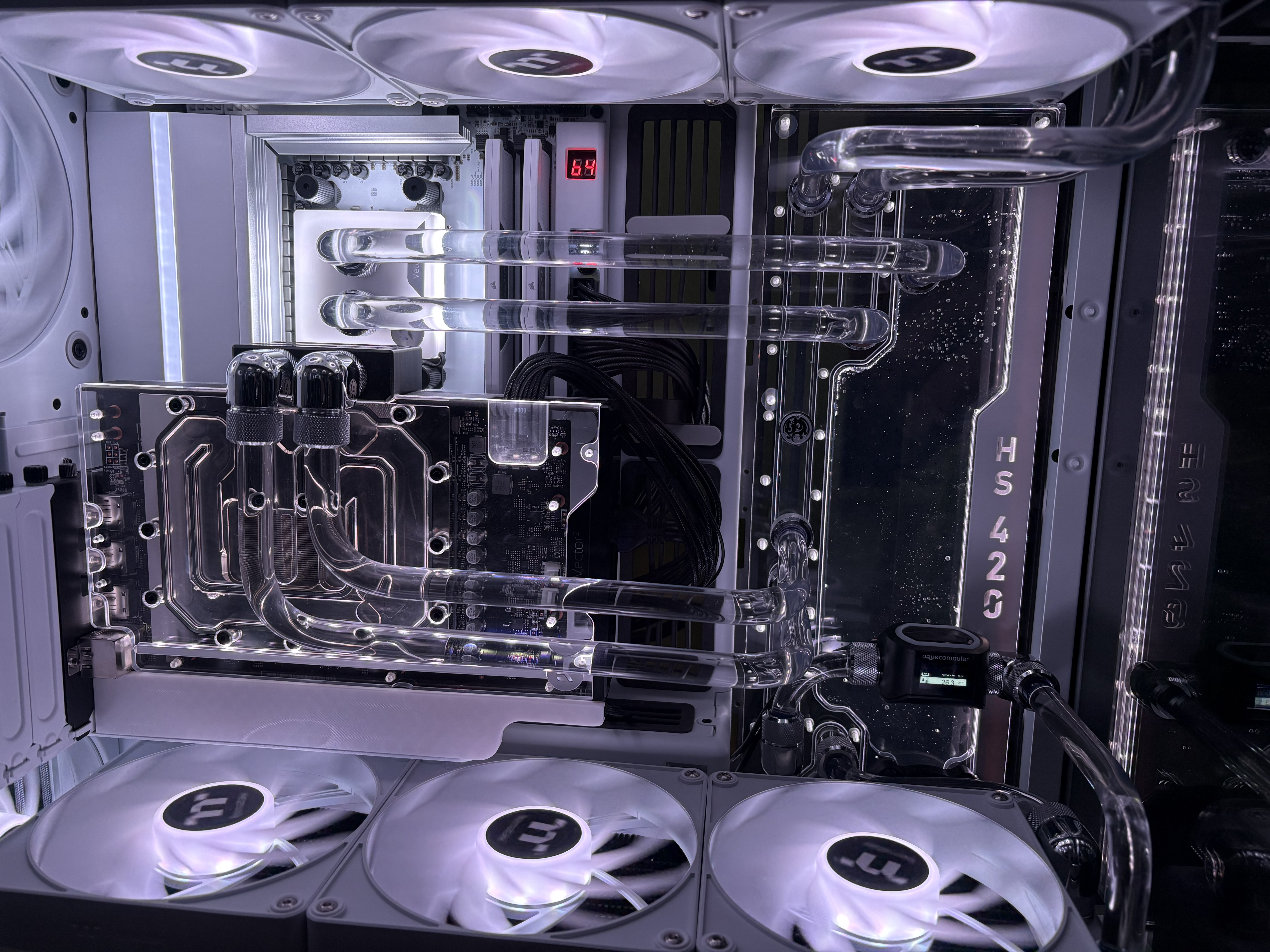

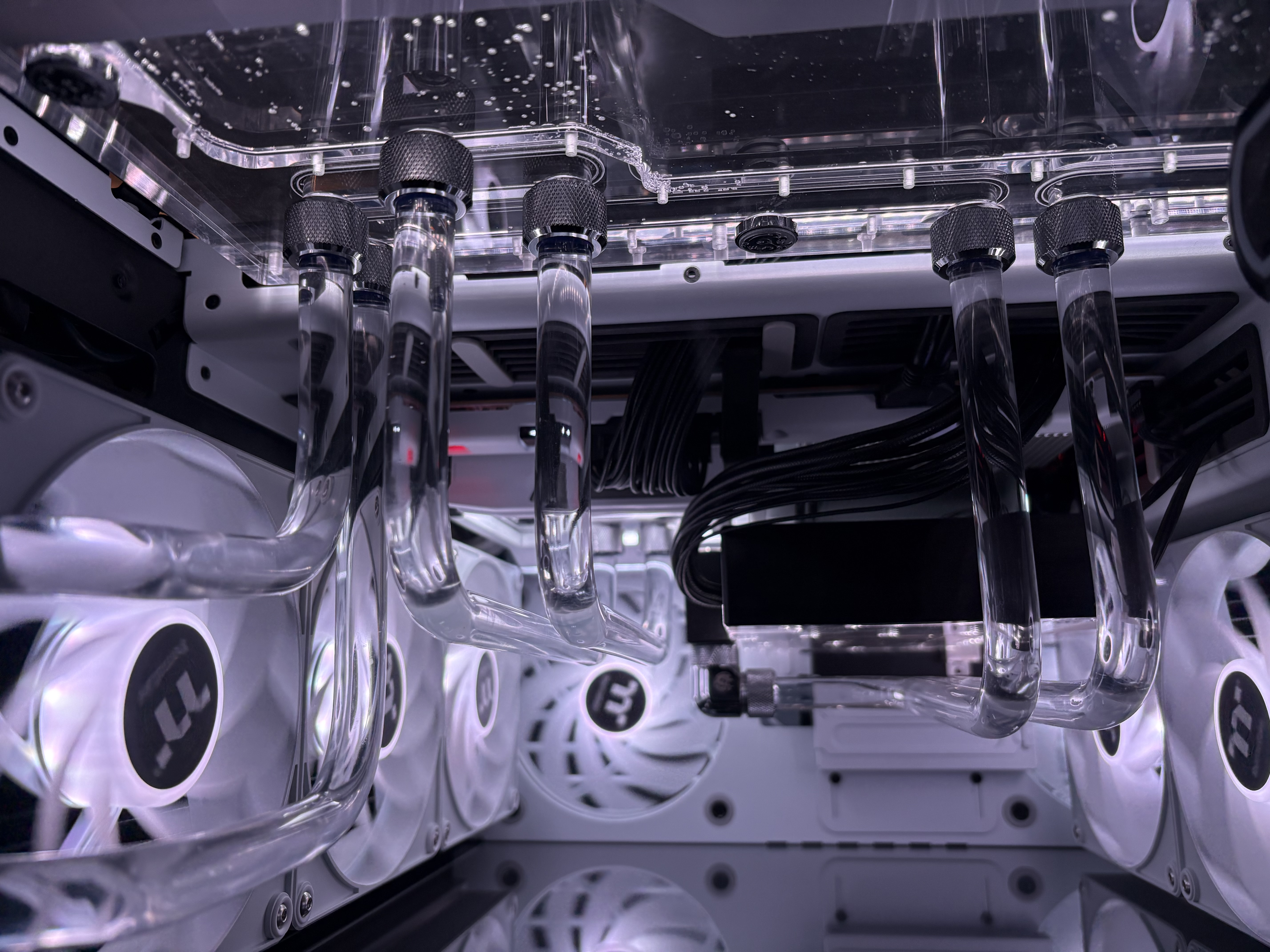

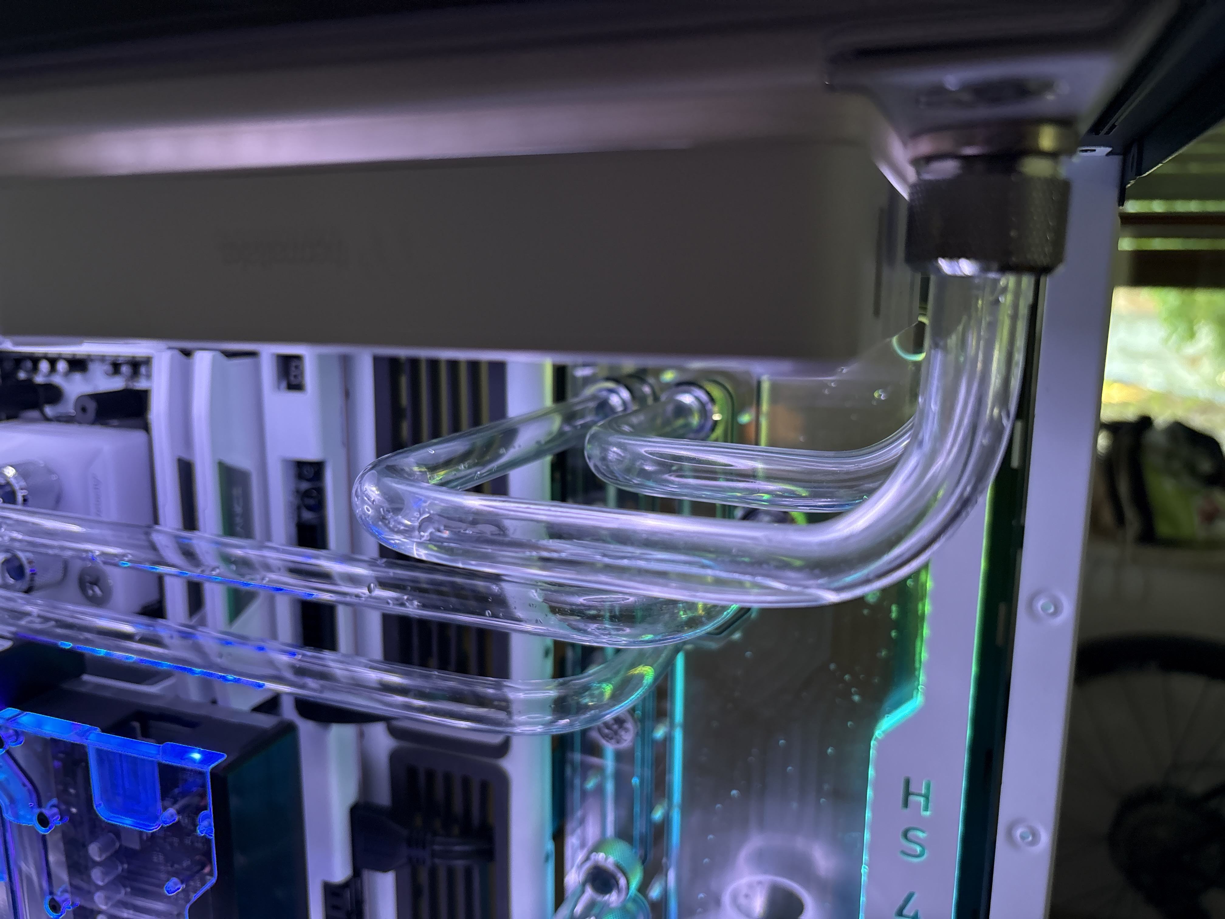

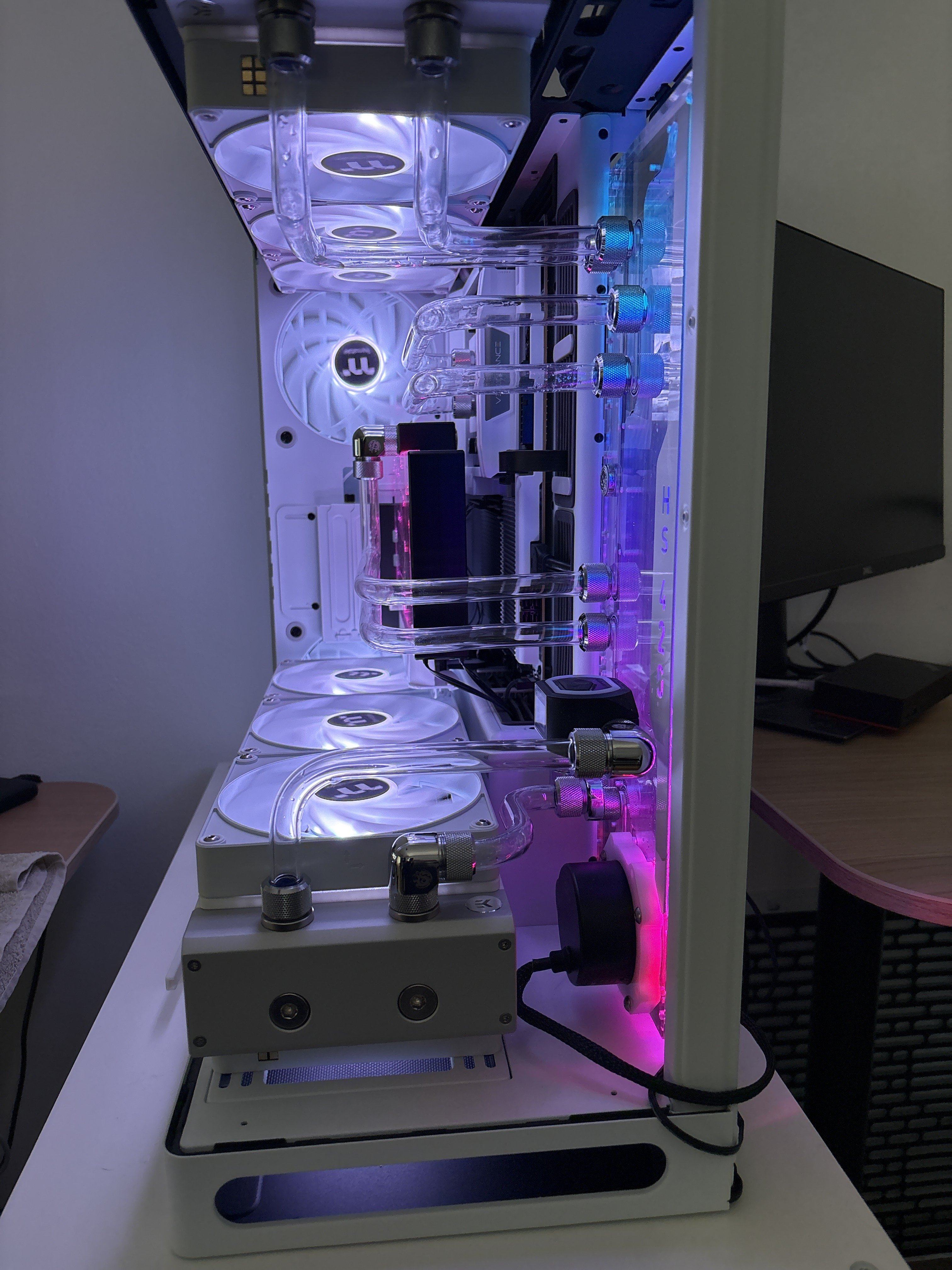

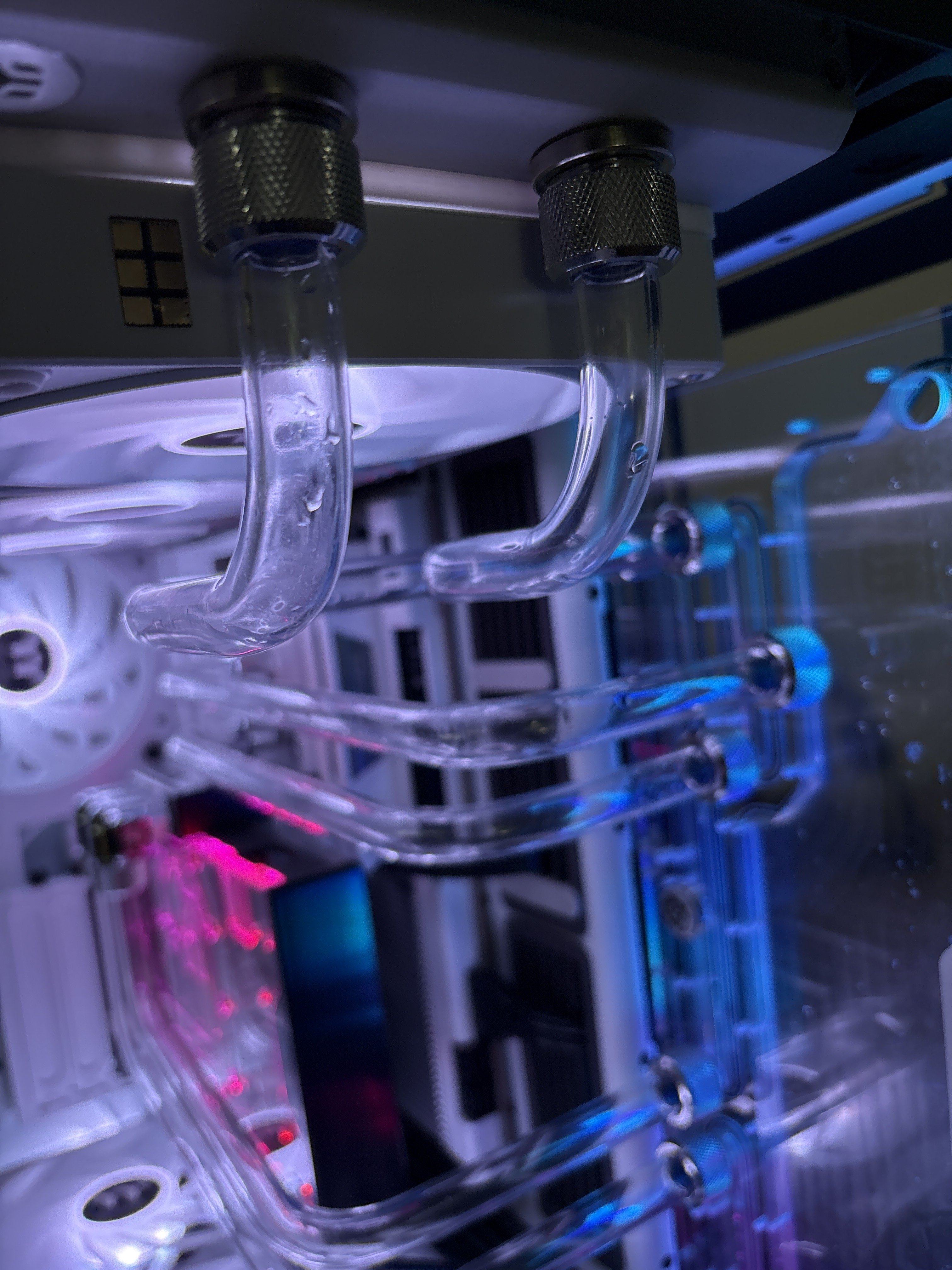

So da ich ja immer noch warte, habe ich nachdem es ja besser klappte die Tage mit dem biegen noch zwei drei nachgebogen, was soll man sonst mit dem Zeug machen.
Hier noch mal ein paar Bilder, das bunte RGB kommt vom noch nicht eingestellten Farbwerk360.
So langsam bin ich dann auch soweit zufrieden. Kontne heute schon mal das ganze Biegezeugs zusammen räumen etc. die Frau des Hauses freut sich ihren HO Platz wiederzubekommen 8-)

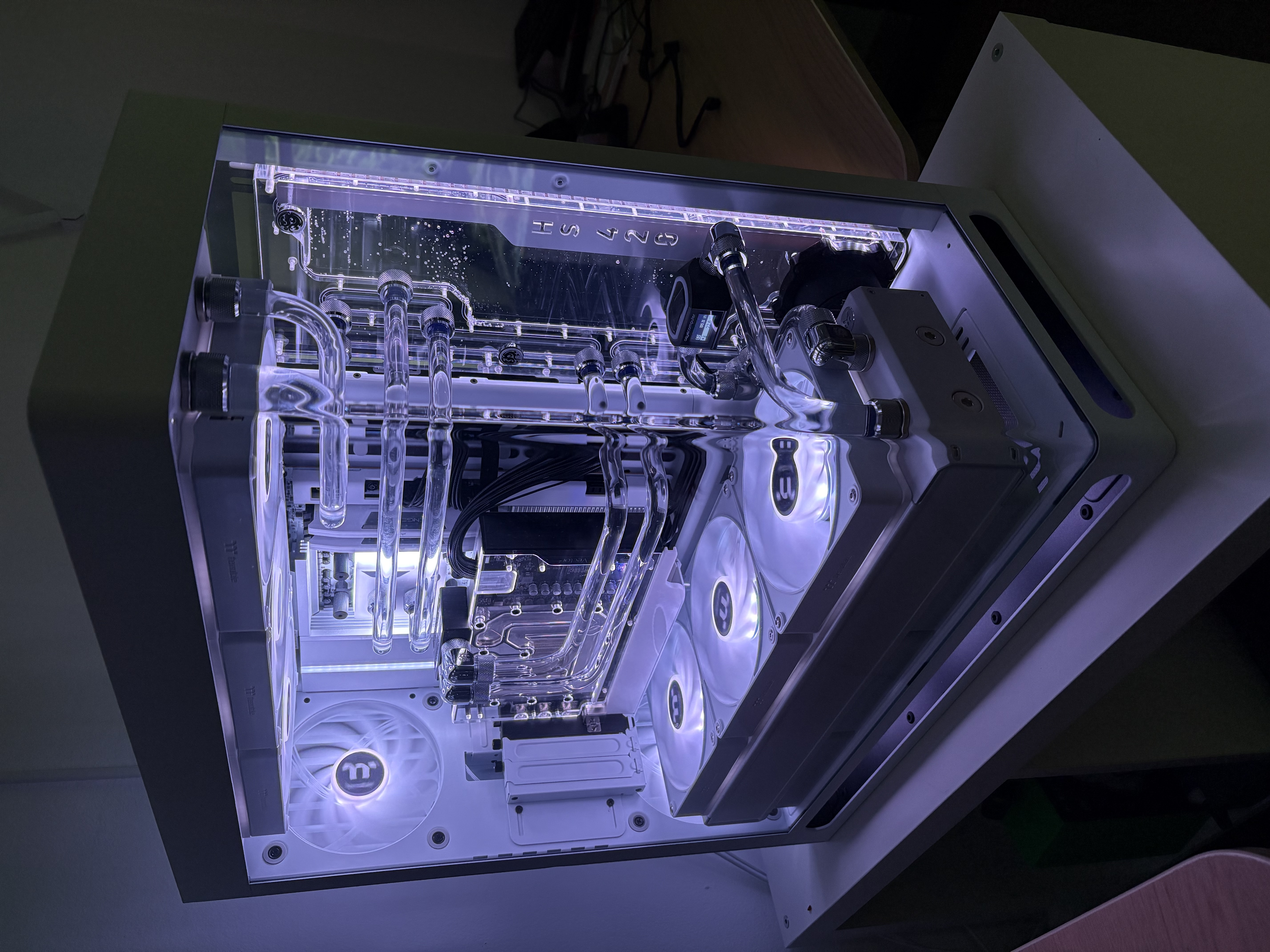

Ablasshahn scheint noch zu fehlen?
Doch, er ist nen kleinerer dran vom EKWB, ich experimentiere mit dem von EKBW. Muss ja eh noch mal die Pumpe einbauen bzw umbauen und weiß ehrlich gesagt noch nicht welcher es nachher wird.
Schaue auch noch ob sich nicht noch irgendwie etwas besseres findet. Leider passt der EKWB kanpp nicht unten vorne an den Radi. Habe leider auch noch keinen
kleineren als den von EKWB gefunden. Der hat halt alles in einem und wird wenn man ihn benötigt ein Stück ausgezogen.
Was ich beim HAVN420 gemerkt habe ist das er an vielen Stellen 2-3cm größe benötigen würde dann wäre er wirklich für einen 420mm CustomLoop super.
Aber die komplett Übersicht hast vergessen
Ansonsten sehr sehr schick
