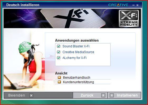

So habe jetzt alles drin und installiert ... nur wollte ich nochmal schnell vorher fragen (bevor ich die xfi treiber drauf haue) in welcher Reihenfolge ich jetzt die treiber drauf mache...
Habe eine xfi xtreme gamer fatality professional unter vista64
Soll ich GLEICH den Treiber (den aktuellen Beta) drauf hauen, dann den Alchemy...
ODER
Soll ich ERST diesen komischen CONSOLELuncher (aktuelle Beta), dann den Treiber und dann den Alchemy drrauf machen?
(Habe auch gehört, dass ich erstmal die CD einlegen sollte und alles von CD AUSSER den Treiber installieren soll ... Aber dann wäre NIX mehr von der CD was ich würde installieren können. ... Bei mir ist ausserdem auch schon ne eigene VISTA CD dabei gewesen.)
Wie mach ich nu richtig?
Danke
So siehts von der vista cd aus ...
