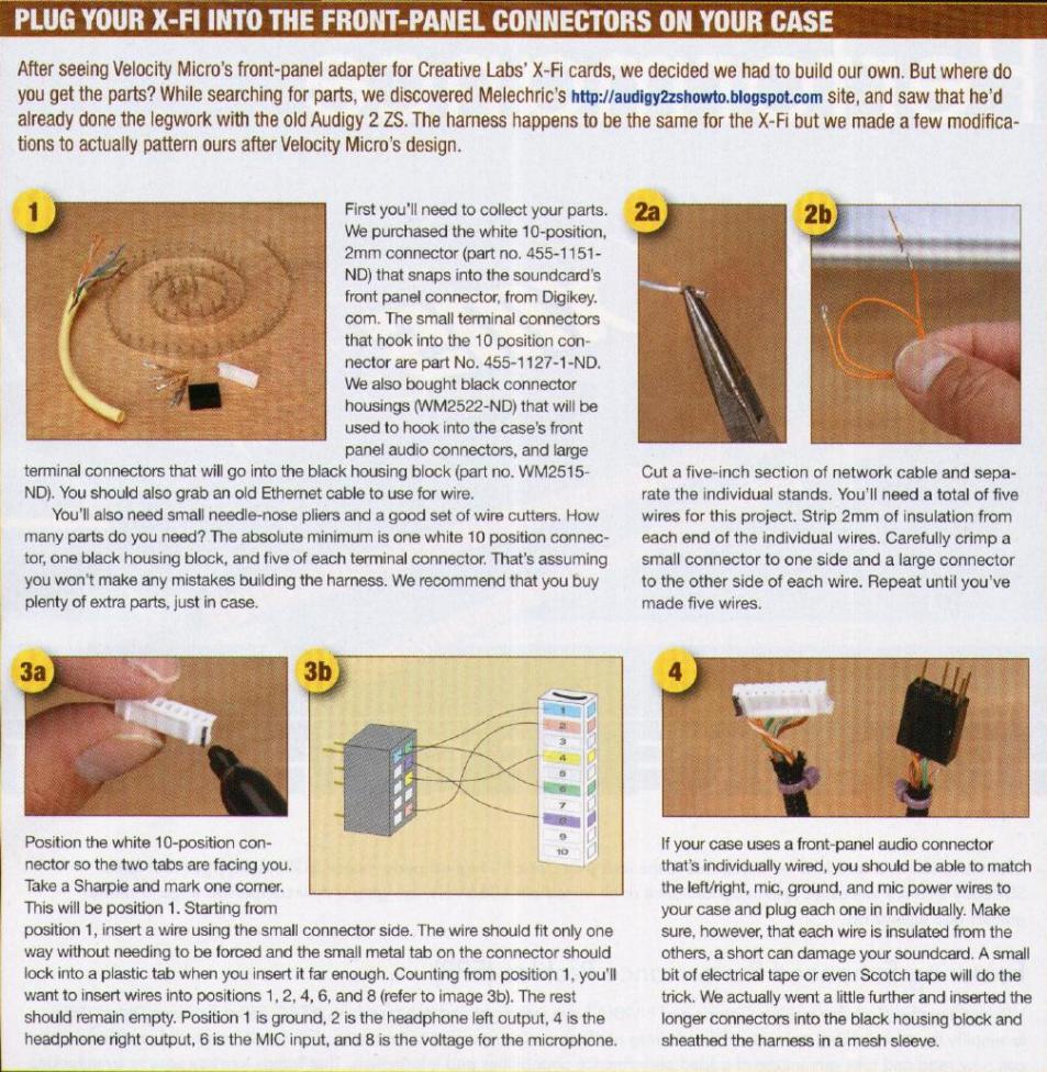

guten abend,
sry meine frage ist hier bestimmt schon öfters beantwortet worden aber ich finde auf die schnelle nix...
kann ich an die x-fi extreme music das frontpanel eines lianli's pc7-III ahnschließen und wenn ja wie?
thx!
gruß manu
Nicht ohne Umwege. Man kann sich wohl einen Adapter basteln oder kaufen, alles ist aber mit Arbeit oder Geld verbunden. Habe leider auch keinen direkten Link für dich, habe aber ähnliches in kürze vor.
hab einbisschen gegoogelt und die music kann es wirklich nicht ohne adapter.
wegen umbau, es muss hier im forum irgendwo ein thread dazu geben.
die gamer hat den nötigen anschluss... :(
gruß manu
