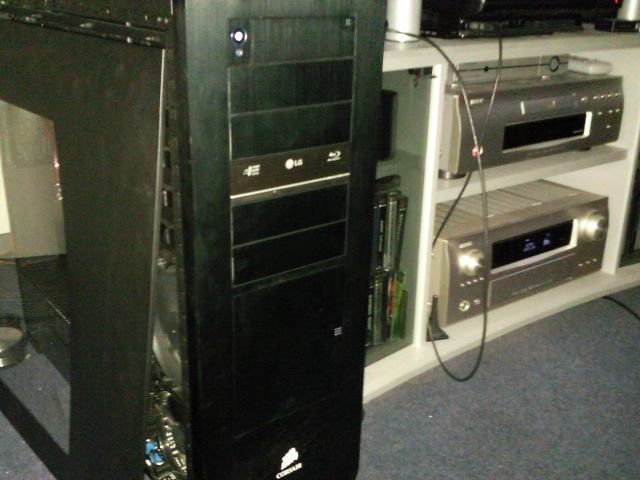

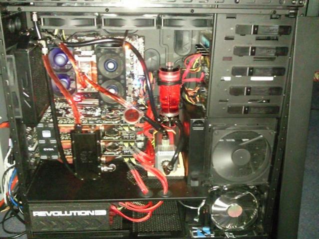

Nach gut 3 Wochen kaputte Grafikkarten und auf fehlenden Anschlüsse warten habe ich es nun auch geschafft mein 800D erstmal so fertig zu stellen das die Kiste rennt. Die ganzen normalen Kabel werden noch gegen schwarz gesleevte Kabel getauscht. Mit dem 800D ist auch meine erste Wakü mit ins Haus gekommen und ich hoffe mal ich habe nicht allzu große Fehler, in der Zusammenstellung der Komponenten und dem Aufbau, gemacht. Kritik und Anregungen sind gerne mir gerne Willkommen.
1. Bilder sind nur mit einer Handycam gemacht da momentan nichts besser im Hause und ich auch nicht so der Photograf bin.
2. Triple SLI hatte sich ergeben da ein Kumpel von mir eine vermeidlich kaputte Grafikkarte in die Tonne hauen wollte und ich sie wieder fixen konnte.
3. Die Spawa und Ram Lüfter sind nur drauf wenn es sehr Warm ist und das OC tut auch sein übriges.
4. Der Durchflussanzeiger habe ich nur als kleines sagen wir Gimmik eingebaut aber deinem Rat mit der AC DFM werde ich beherzigen.
Hier die gewünschte Komponentenliste:
1 x Aquacomputer Aquastream XT USB 12V Pumpe- Ultra Version
8 x 11/8mm (8x1,5mm) Anschraubtülle G1/4 45° drehbar - kompakt - bla
8 x 11/8mm (8x1,5mm) Anschraubtülle G1/4 - gerändelt - black nickel
1 x Aquacomputer Double Protect Ultra - Rot 1000ml
1 x Phobya Balancer 150 black nickel
3 x EK Water Blocks EK-FC470 GTX
1 x Eheim 1046/48 Ein- und 1250 Auslassadapter auf G1/4"
1 x Eheim 1046 Auslassadapter auf G1/4"
3 x Phobya Shroud & Entkopplung 120mm (7mm stark)
1 x MagiCool XTREME TRIPLE 360 Radiator
3 x Enermax UCMA12 Magma ( 120x120x25mm )
4 x Masterkleer Schlauch PVC 11/8mm (5/16"ID) UV-aktiv Black
2 x Ultra Pure Water 1000ml
1 x EK Water Blocks EK-FC Bridge TRIPLE Serial
3 x EK Water Blocks EK-FC Link GeForce
1 x EK Water Blocks EK-FC Link BLANK serial
3 x Watercool Single Slotblende GeForce GTX465/470/480
1 X Watercool Heatkiller CPU Rev3.0 1156
1 X Watercool Heatkiller Backplate 1156
1 X MagiCool Copper Radiator - 140 mm
1 X Noiseblocker BlackSilent Pro Fan PK2 - 140mm
1 X Tygon Schlauch R3603 11,2/8mm klar - 1m

1. Die Fotos sind zum davonlaufen und irgendwo in die Ecke :kotz:
2. Triple SLI? Gelverschwendung (vom Strom mal abgesehen
3. Wakü und die kleinen Schreihälse auf Ram (sinnlos) und Spawas (nochs sinnloser)) Passt nicht zusammen
4. Der Durchflussanzeiger, sofern es kein Messerinstrument ist, war ebenfalls Geldverschwendung. (lieber einen aquacomputer DFm kaufen)
Woraus besteht die Wakü) Komponentenliste wäre schön. :wink:

Lol, da bist auf aber einem schönen Voodoozauber aufgesessen. :lol:Destilliertes Wasser kostet 2€/5l. :shot:
Bei den Radis hätte ich lieber einen 420er genommen und den Deckel ausgesägt. Ein 480er kommt aber nicht in Frage.
zu teuer
braucht einen Lüfter mehr (der auch wieder Geld kostet)
zu laut (wegen dem einen Lüfter mehr)
Bei dem PC spielte das Geld nicht so die große Rolle. Zu dem Ultra Pure Water kann ich nur sagen: Wieso los zum nächsten Baumarkt wenn man es sich liefern lassen kann. Rumschnippel will ich nicht unbedingt am Case, daher lass ich das erstmal mit dem 420er.
Mir kam noch im Sinn bei dem Lüfter in der Mittelplatte einen 140 Radi zusetzen, würde ja sicherlich auch noch was bei dem Gespann bringen.
Gibt es in jedem Supermarkt. :)
Das würde das Gehäuse nur aufwerten. Wenn du es nicht selbst machen willst, rufst du einfach die Schlossereien in deiner Nähe an. Als offiziellen Auftrag sind sie zu Schadensersatz verpflichtet, falls sie es versemmeln.
Okay das mit der Schlosserei ist natürlich eine feine Sache. Dann heißt es nächste Woche mal rumtelefonieren und einen 420er bestellen mit passenden 140 Lüfter (NB würde mir da in den Sinn kommen) natürlich und dem AC DFM.
Welcher 420er soll es werden?
Ich hab mir schon welche angeguckt aber schlag du mir lieber einen Vor. Du bist da um einiges besser Bewandert als ich.
Um nochmal auf meine Idee mit dem 140 Radi in der Mittelplatte zurückzukommen. Wäre das sinnvoll oder eher unsinnig?
Das is ja wunderbar. Da ich schon einen Magicool 140 drin habe werde ich auch bei der Marke bleiben. Also 1 x MC 140 Slim und 1x MC 420 Slim mit 4 x NB-BlackSilentPro PK2 würde ich sagen.
Muss ich mir nur noch überlegen was ich mit meinem MC Xtrem 360 inkl. Lüftern mache

Ich habe mir mal den Test mit dem Revo nochmal genauer angeschaut und hätte noch eine möglichkeit gefunden wie ich das Aussägen umgehen kann.
Da der Revo ja auch eine 360iger Bohrung hat könnte man diesen mit Lüfter oder mit Shrouds bestücken und ihn mit dieser Seite an den Gehäusedeckel anbringen und könnte sogar eine Push-Pull Config machen.
Korregiert mich bitte wenn ich Falsch liegen sollte.
so, jetzt Final.
Mal gucken wieviele Sommer der Heizkessel durchsteht ^^
@ Dave
Ja, aber das bringt dir dann nur einen marginalen Vorteil gegenüber deinem jetzigen Radi, weil der Revo so als leicht "getunter" 360er läuft und es wegen der vielen Lüfter lauter und deutlich teurer wird.
