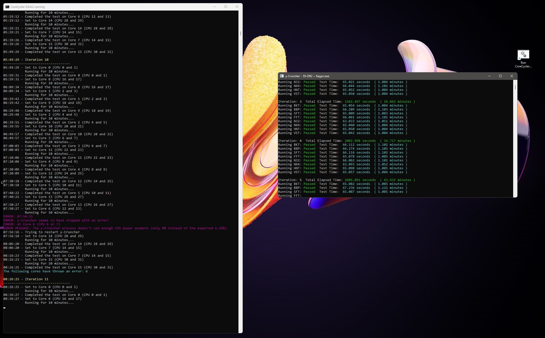

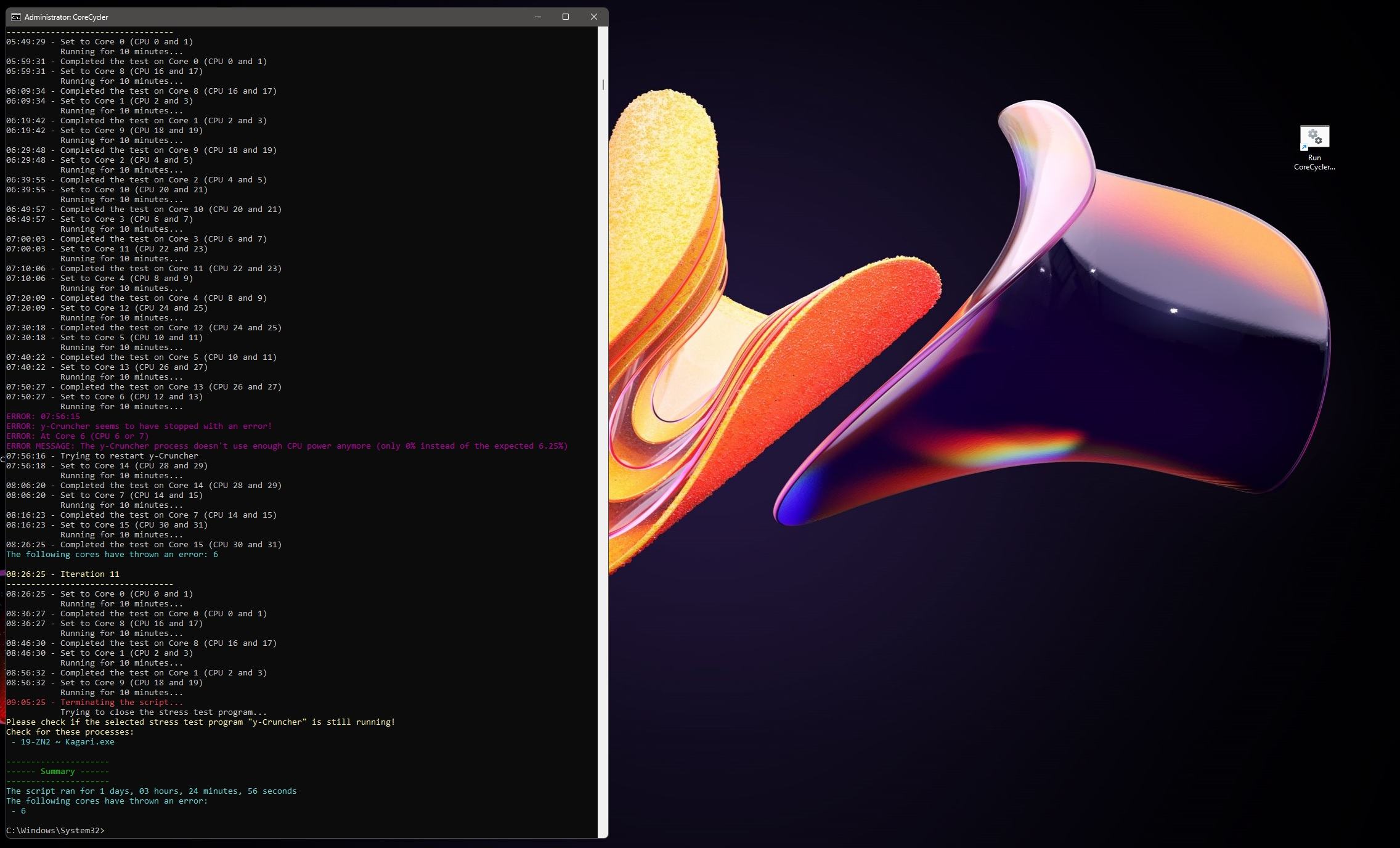

ich dachte jetzt habe ich es geschafft. Ist das fall!
Es läuft die Feintuning Config durch. Nachmittag so 3 bis 4 durch Läufe und ohne Fehler. Jetzt am Wochenende Samstag früh gestartet und bis heute Sonntag. 9 Durchläufe und kein Fehler und Super! 8-)
Dann fing er mit den 10 Durchlauf an und bei Kern 6 FEHLER. Na toll! o_O Jetzt sind wir bei 11Druchlauf.
Werde ich im Bios den Kern 6 bissel runter nehmen. Den PC mal eine Pause gönnen. Dann später nach mal laufen lassen, bis Abend.
So liegen wir erst mal jetzt und ist noch nicht fertig!

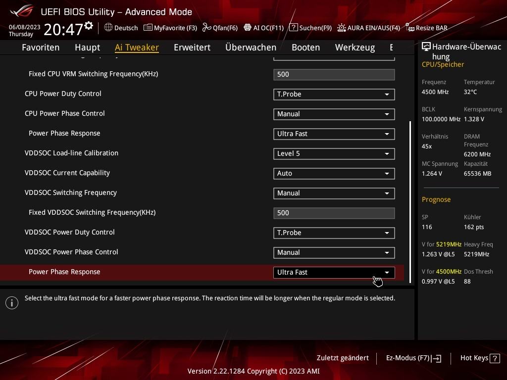

@LuxSkywalker wie versprochen mein VRM Setting. Hier konnte ich etwas mehr Stabilität rein bringen. Für ein CoreCycler Bild hat es leider nicht gereicht. Bitte den Load Line Wert vom Vsoc nicht 1:1 übernehmen.
sondern mit HW Info vergleichen ob es Overshooting gibt. Fahre aktuell 1,2 Volt auf den Vsoc sowie ich es verstanden habe ist bei HW Info dort der SVI3 Wert am genausten

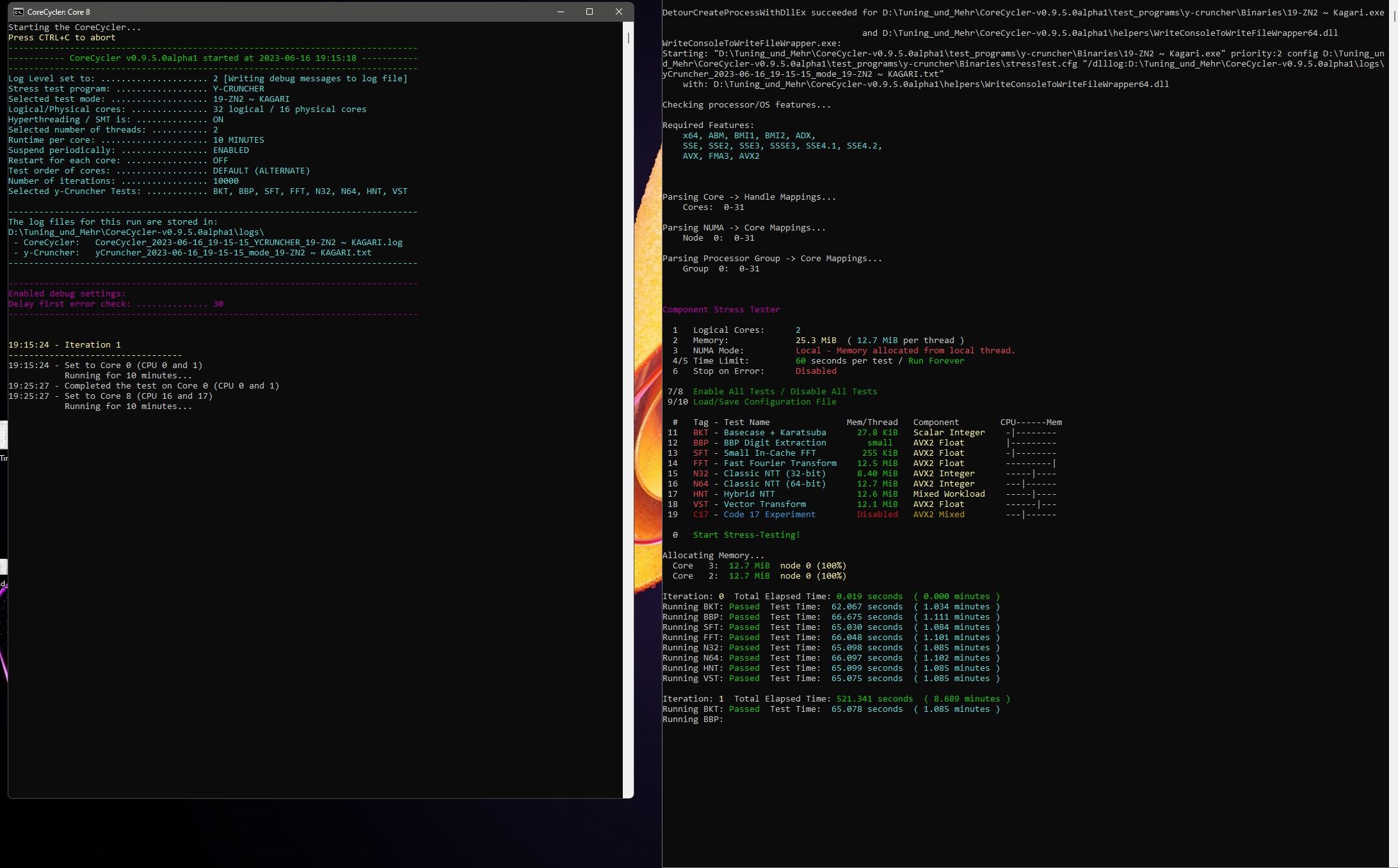

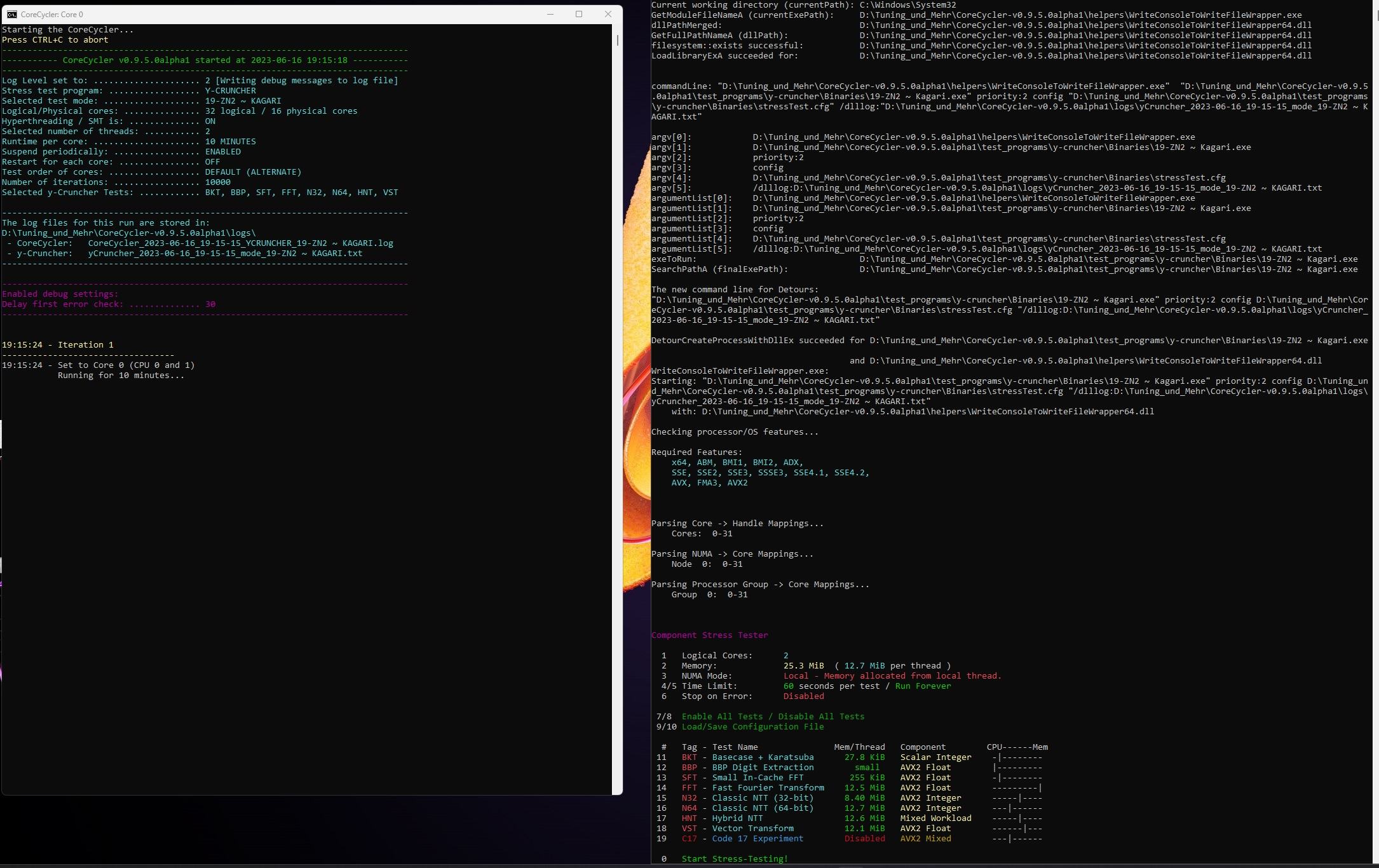

Habe mir Alpha Version 0.9.5.0 alpha1 runter geladen und aus gepackt. Mein Norton Antivirus löscht gleich die Datei WriteConsoleToWriteFileWrapper.exe, 32.dll und 64.dll aus den Ordner.
Sind die Wichtig?
Gruß Enrico
Der 1 Kern bekommt eine Rechnen Aufgabe, um auf 100% zubekommen. Dann wieder weg 50% und dann wieder da 100%, hoch und runter. Die Simulierte Pause ist 1000 ms! Wenn man die Pause runter nimmt. Bekommt er dann Dauerfeuer und wird mir Rechenaufgaben zugeschüttet? Kann man das so verstehen
Mmmmh. Ohne die Pause arbeitet der Kern komplett durch, so wie wenn man das Stresstestprogramm manuell ausführen würde.
Die Funktion sorgt dann dafür, dass der Kern alle x Sekunden für y Millisekunden pausiert wird (komplett, nicht 50%), d.h. gar keine Last mehr anliegt. Das kann für Spannungspitzen (und -täler) sorgen, die dann eine eventuell vorhandene Instabilität aufdecken können, die man ansonsten während des Tests nicht gefunden hätte.
Crashes im Idle waren ja bei CO-Overclocking/-Undervolting ja ein oft auftauchendes Thema, mit dieser Funktion wollte ich das so weit wie möglich abdecken.
Die Pause zu verringern kann funktionieren, ich habe dazu allerdings 0 Tests gemacht, und es bringt eigentlich auch keine Vorteile (außer einer marginal kürzeren Laufzeit des Stresstests). Deswegen ist es ja auch ein Debug-Setting, das nur verändert werden sollte, wenn man weiß man macht.
Sind die Wichtig?
Nein, ich hab die nur zum Spaß dazu gepackt. 🙃
Die sorgen dafür, dass die Ausgabe von y-Cruncher tatsächlich gelesen werden kann. Ohne die funktioniert das nicht.
Norton Antivirus beste!
Hier sind die Virustotal-Scans der entsprechenden Dateien:
Virustotal.com - WriteConsoleToWriteFileWrapper.exe
Virustotal.com - WriteConsoleToWriteFileWrapper32.dll
Virustotal.com - WriteConsoleToWriteFileWrapper64.dll
Nur Norton macht da anscheinend wieder Extrawürste.
// Edit
Hier wäre noch der Quellcode dafür (meine ersten Versuche in C++ :oops:):
Mit den Norton habe ich hin bekommen und er löscht die jetzt nicht mehr.

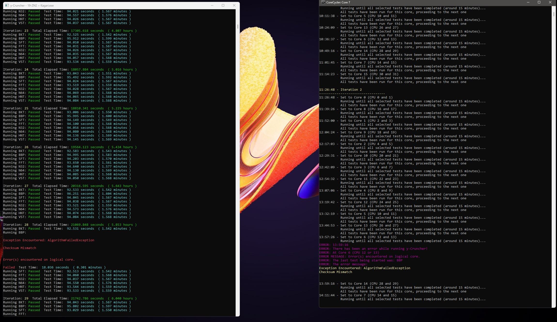

Die Alpha Version läuft erstmal! Habe die Config angepasst nach @LuxSkywalker seine feintuning Config.
Gruß Enrico
  • yCruncher_2023-06-16_19-15-15_mode_19-ZN2 ~ KAGARI.txt
  • CoreCycler_2023-06-16_19-15-15_YCRUNCHER_19-ZN2 ~ KAGARI - Kopie.zip

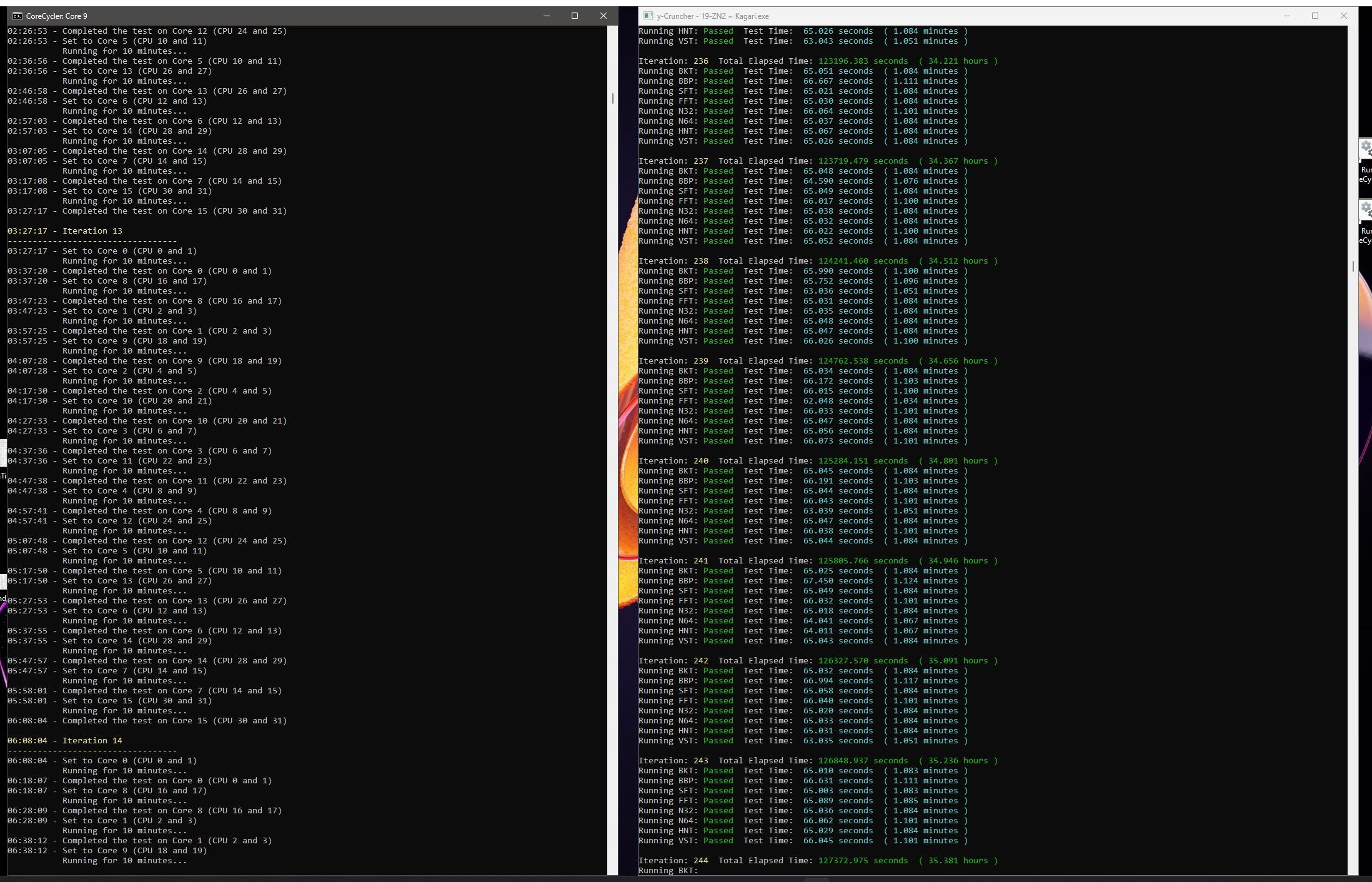

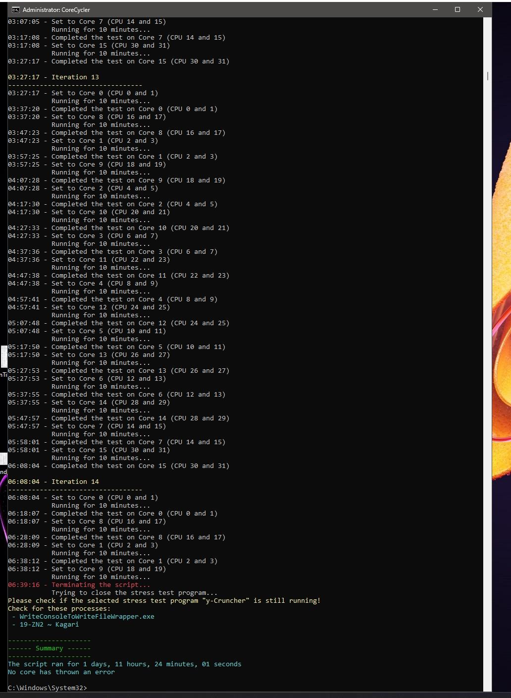

Guten Morgen,
wie viele Durchgänge zählt man! Wenn der CPU stabil läuft?
Habe die Alpha Version 1 mit feintuning config und ist 35 Stunden gelaufen ohne Fehler.
Habe mal in die Config was geändert, die beiden Sachen.
runtimePerCore = 13m
restartTestProgramForEachCore = 1
delayBetweenCores = 12
Jetzt läuft yCruncher die 8 Test für ein Kern durch, plus die 3 Zusatz in 13 min. ( BKT, BBP, SFT, FFT, N32, N64, HNT, VST - plus - BKT, BBP, SFT )
Dann der nächste Kern, auch die 8 Test plus die 3.
Die CoreCycle log Datei wird weiter geschrieben.
Die yCruncher log Datei wir bei jeden neue Kern über schrieben. Weil er immer ein neues Fester auf macht. Kann man das machen, das er denkt es ist ein Fehler? Und läßt das Fester auf und fängt wieder bei Iteration 0 an.
Ich sehe gerade, das er die yCruncher log Datei werter schreibt. Schreibt doch alles da rein. (y) Habe nach mal die yCrunder log und die CoreCycle log Angehängt.

Guten Morgen,
35 Stunden sind definitiv mehr als ausreichend! :bigok:
ich lasse nur 24h feintuning laufen - das reicht für mich aus :coolblue:
35 Stunden insgesamt fände ich nicht ausreichend, das sind bei 16 Kernen nur etwas über 2 Stunden pro Kern.
Ich strebe 12-24 Stunden pro Kern an, eben so wie beim Allcore-Overclock mit 12-24h Prime-stable. Jetzt mit der Übertaktung/Undervolting pro Kern dauert das halt entsprechend länger, weil jeder Kern entsprechend einzeln auf Stabilität getestet werden möchte.
Also quasi die Zeit, mit der man bei einem Allcore-Overclock zufrieden gewesen wäre hinsichtlich der Stabilität, jetzt mit der Anzahl der Kerne multipliziert. Ja, das dauert. 😌
Aber nicht jeder stellt die gleichen Ansprüche an die Stabiltität, man kann sich auch mit weniger zufrieden geben.
Wenn man 12 - 24 Stunden pro Kern! Wer das ja bei 12 Stunden bei 16 Kerne 192 Stunden ( 8 Tage durch laufen ).
Kann man das Programm CoreCycler so einstellen. Das er nur ein Kern testet nach einer Zeit, dann es beendet oder ich beende.
Das dann wieder ändert und er testet den nächsten Kern, den ich aussuche?
Wenn man CoreCycler wieder neu startet, fängt er ja mit den Kern 0 wieder an.
Jetzt habe ich das so, das runtimePerCore 13 min ein Kern testet und dann zum nächsten geht.
Aber mit restartTestProgramForEachCore = 1 das yCruncher alle seine Test an ein kern macht und dann zum nächsten geht.
Habe noch mal die suspensionTime = 500 gestellt. Von 1000 auf 500!
Jetzt kommt bei einigen Kerne, Fehler ausgelöst durch Test BBP. Das hatte ich vorher nicht gehabt. Wo es noch bei 1000 ms stand.
Könnt ihr das auch mal testen? Wo ihr sagt, euer System ist Stabil! Das es was aus macht von 1000 ms auf 500 ms zu gehen.
Gruß Enrico

Die Alpha2 ist draußen, jetzt funktioniert auch bei y-Cruncher die auto Einstellung für runtimePerCore. Dabei wird dann jeder der gewählten Tests einmal durchlaufen und danach automatisch der Kern gewechselt.
Ebenso kann man jetzt mit testDuration bei y-Cruncher die Länge der einzelnen Tests festlegen. Die war bisher fest bei 60 Sekunden, jetzt kann man sie selbst bestimmen.
die Alpha2 ist ja super!
Die runtimePerCore = auto ist nicht schlecht. Fährt den ganzen Test durch für ein Kern. Das Festen für y-Cruncher bleibt auf.
Braucht man nicht mehr restartTestProgramForEachCore auf 1 setzen. Da ging das Fenster von y-Cruncher immer zu bei neuen durch lauf.
testDuration auch super! Voher war ja 60 s pro Test. Wenn man da auf 120 s macht. Läuft bei runtimePerCore = auto dann der ganze Test 20 min für ein Kern. :-)
Große Fehler habe ich noch nicht gefunden. Was bei mir nur war! Wenn man die Zip Datei aus packt und die config auf y-Cruncher umstellt.
Dann Run CoreCycler.bat startet, hängt manchmal y-Cruncher Fenster und bei CoreCycler kommt Fehler und dann geht y-Cruncher Fenster auf.
Wenn man dann Run CoreCycler.bat 2 mal auf macht, dann läuft es super.

Update!
Wenn dann ein Fehler kommt, bei einen Kern! Geht y-Cruncher weiter mit seine Test zum nächsten Kern. Er fängt nicht bei Test BKT, wieder von vorne an!
Das hatte ich bisher nicht, wie genau war denn da deine Vorgehensweise?
Was ist eigentlich der C17 - Code 17 Experiment für ein Test? Weil er immer deaktiviert ist?
Ich glaube ich hatte den standardmäßig deaktiviert, weil in der Readme von y-Cruncher steht, dass der Test nicht für alle Prozessoren verfügbar sei ( »The "C17" algorithm is not available on all processors«).
Ja, das lässt sich leider nicht verhindern, y-Cruncher macht immer beim nächsten Test weiter und fängt nicht eine neue Iteration an. Aber so schlimm ist das nicht, der CoreCycler wechselt erst den Kern, wenn alle gewählten Tests abgearbeitet wurden, das ist beim nächsten Kern dann halt mitten während der y-Cruncher Iteration der Fall. Die beiden Durchläufe von CoreCycler und y-Cruncher sind dann also nicht mehr synchron.
Wenn man immer unbedingt die gleiche Reihenfolge haben will, dann muss man wieder restartTestProgramForEachCore auf 1 setzen.

Ergebnis: nach 36h also ~3h pro Kern bricht mir doch noch Kern 2 weg :fresse:
ich werde jetzt doch solange weiter testen bis ich mindestens 24h pro Kern stabil habe
muss ehrlich zugeben das ich das so nicht erwartet hätte :hail:
ich hatte wohl doch schon gleich zu Anfang entsprechende Einstellungen vorgenommen:
  • CPU Load-line Calibration [Level 5:Recommended for OC]
  • CPU VRM Switching Frequency [Manual]
  • Fixed CPU VRM Switching Frequency(KHz) [800]
  • CPU Power Duty Control [Extreme]
  • CPU Power Phase Control [Extreme]
  • VDDSOC Load-line Calibration [Level 1]
  • VDDSOC Switching Frequency [Manual]
  • Fixed VDDSOC Switching Frequency(KHz) [800]
  • VDDSOC Power Duty Control [T.Probe]
  • VDDSOC Power Phase Control [Extreme]
daher konnte ich dort leider doch nichts mehr optimieren ^^

Habe mal testDuration = 90 gestellt, macht er pro Kern 15 min. :-)
suspensionTime = 500 finde ich ein bissel Straffer den Test.
Liege jetzt mit den 500 ms noch mal ganz schön weit weg.
