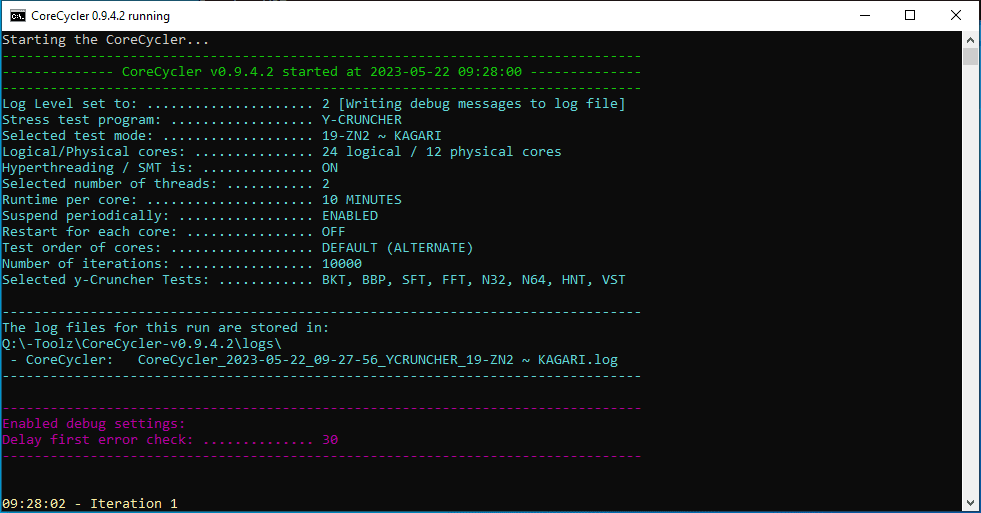

CoreCycler - Tool zum Testen der Curve Optimizer Einstellungen

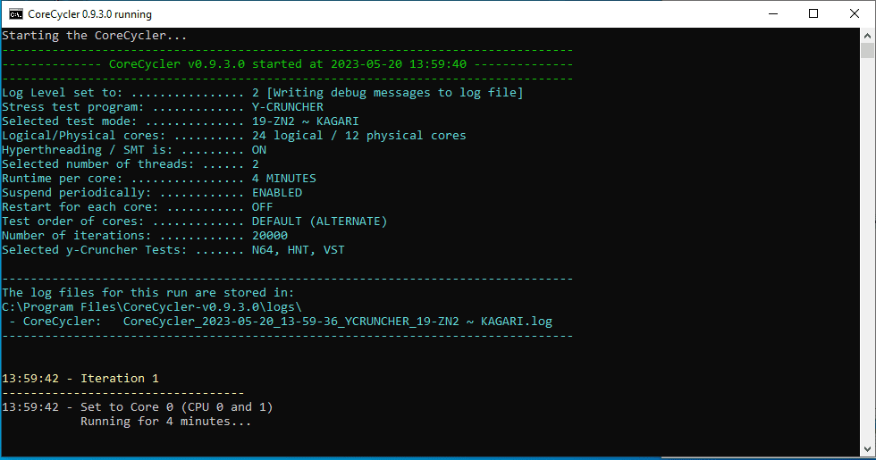

ich habe dazu mal eine CoreCycler-CO-schnell_config.ini angehangen - diese bitte umbenennen in config.ini und in den CoreCycler Ordner kopieren. Evtl. die originale config.ini umbenennen ^^
Dann die "Run CoreCycler.bat" doppelklicken und laufen lassen - je nach Anzahl der Kerne dauert das pro Kern 4min -> 6Kern = 24min bis zu 16Kern = 64min pro Durchlauf (mit der Config)
Ich würde mind. 3 Durchläufe laufen lassen - wenn das durchglelaufen ist die CO Werte weiter anpassen, zu Anfang würde ich 5er Schritte nehmen. Wenn ein Kern wegbricht dann in 2er Schritten weiter machen. Einzelne Schritte sind m.e. nach wertlos ^^
wenn du da 3 Durchläufe zusammen bekommst bist du schonmal nah dran und dann geht's an feintunen :angel:

Wenn man die Datei Run CoreCycler.bat drückt, geht es ja gleich los! Wie beendet man das, mit welcher Taste? Wenn man auf X beendet, läuft Prime 95 weiter. Die CoreCycler.bat ist dann zu.
Strg+C beendet den CoreCycler durchlauf idR komplett, es kann aber durchaus passieren das der yCruncher trotzdem weiterläuft
kannst auch später im Logs Ordner das entsprechende Logfile öffnen und darin nach "error" suchen so siehst du auch im nachhinein welche Kerne abgebrochen sind

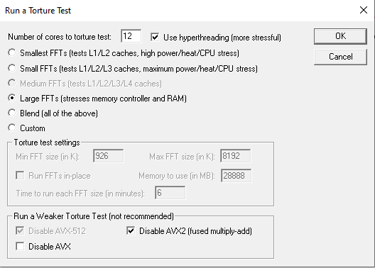

sicherstellen das dein System inkl. RAM ohne CoreCycler stabil ist (AiTweaker "Core Performance Boost - disabled") und Prime o.ä. laufen lassen, erst wenn die Belastungstests durchlaufen kannst du mit CoreCycler beginnen - vorher sinnlos weil nicht eindeutig ist ob der CO Wert nicht passt oder das System grundsätzlich unstable ist
Ich habe mal bei Prime 95, Small FFT und Disable AVX-512 eingestellt!
Core Performance Boost auf disabled gestellt. max Takt 4500 MHz
Wie lange soll da Prime laufen?
für RAM Test: large FFT AVX - das würde ich minimum 6h laufen lassen, länger ist natürlich immer besser
Für Test gesamtes System wäre m.e. "Blend" auch nicht verkehrt um zu prüfen ob die restlichen Einstellungen auch stabil sind - durch undervolting, FCLK erhöhung o.ä. 😉
Heute läuft erst mal Large FFT mit AVX2 für den Ram!
Morgen werde ich dann Blend laufen lassen. Muss da auch bei AVX2 ein Haken gesetzt werden?

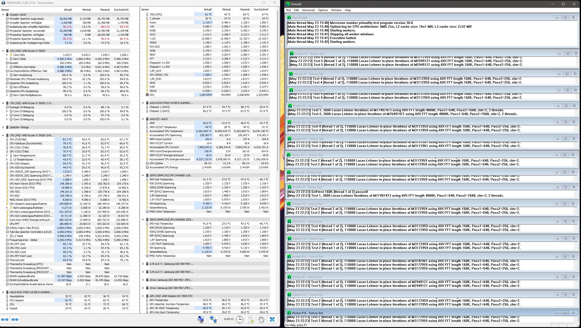

Der Ram Test läuft 4:40 Stunden! werde mal aus machen und schlafen gehen.

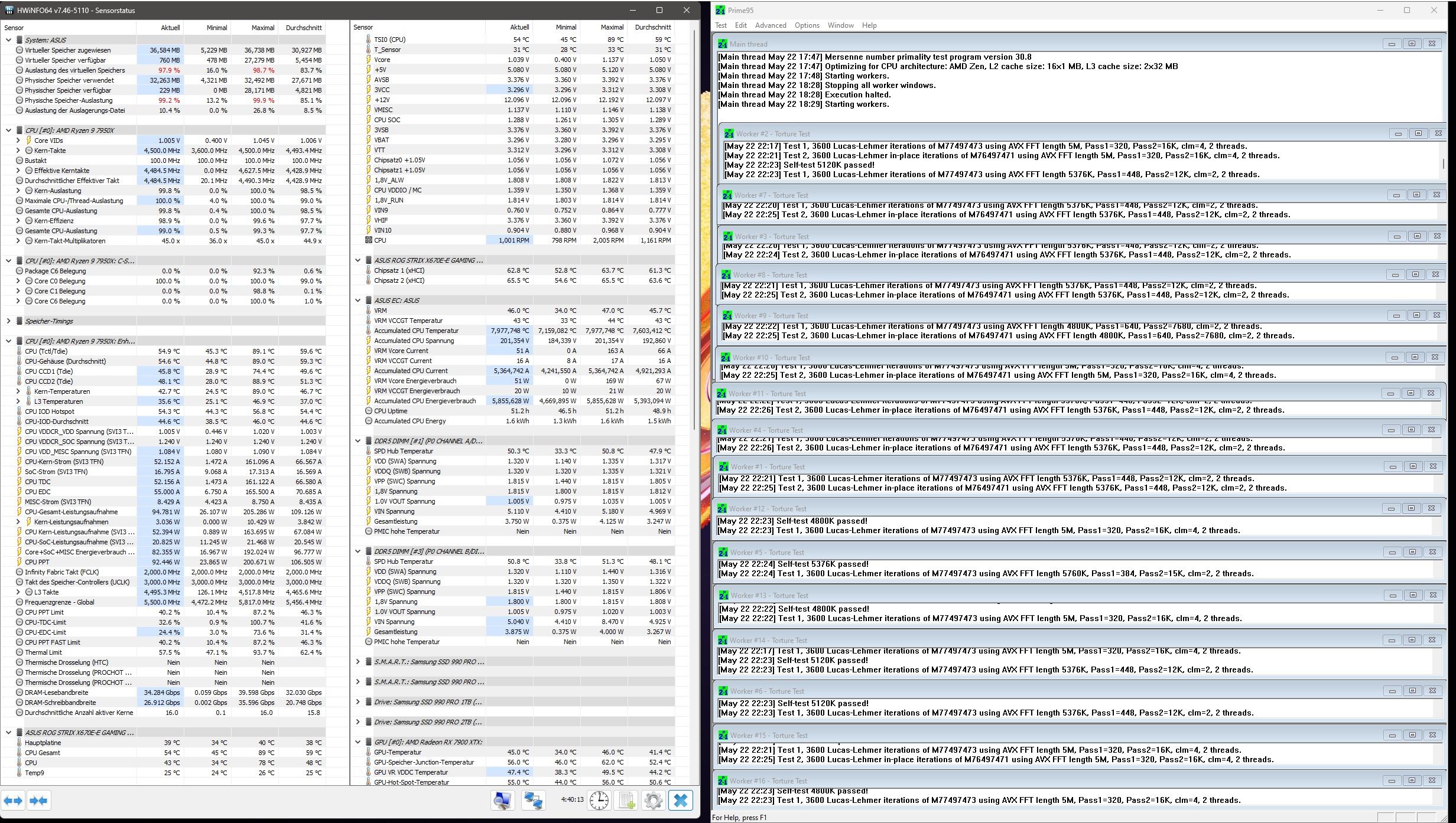

Sieht erst mal so gut aus!
Temperatur RAM1 50,5 Grad / RAM2 50,8 Grad, Chip1 63,7 Grad / Chip 2 65,5 Grad, CPU Durchschnitt 60 Grad
Habe den Blend Test gemacht und lief 6 Stunden durch! Sieht auch ganz gut aus und es ist kein Fehler gekommen.
Morgen werde ich mit den CoreCycler mal versuchen und mit -10 anfangen auf alle Kerne.
Läuft das Programm Run CoreCycler ein Durchgang durch? Oder ist das eine Endlosschleife und man muss es selber beenden.
