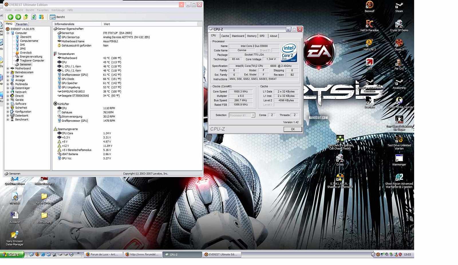

hab vor kurzem in mein gehäuse reingschaut und stellte fest, dass sich einiges an staub unterm boxed lüfter meine E6600 angesammelt hat, soll ich bevor ich ocen, den runternehmen, säubern und anschließend neue wärmeleitpaste draufgeben?
die cpu ist seit Oktober 06 im Einsatz und wurde seither NIE demontiert!
anbei mal ein paar sensorenwerte + cpu-z
lg
Die Tips sind schonmal nicht verkehrt.
Deine Temps im Idle sind aber schonmal recht hoch, also echt mal
entstauben und neue Paste druff. Der Boxed Kühler wird dich
aber aller Voraussicht nach trotzdem begrenzen.
Zum Vorgehen: Schau mal oben hier im Unterforum, dort sind How To´s.
Diese mal ein wenig zu gemüte führen ;)

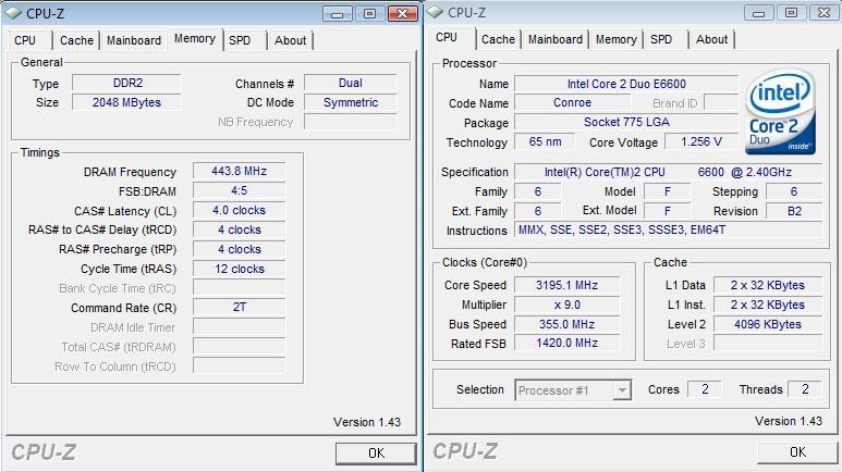

Nachdem ich mich jetzt mal komplett durch alle Threads gewälzt und in kleinen schritten OCed habe, würde ich gerne wissen welche der beiden Settings ich nutzen sollte:
(Rechner wird nur fürs Gaming genutzt)
Vdimm ist 2,1
MCH ist 1,55
Rest ist "Auto" bzw sieht man ja auf den Screens
Screenhots sind unter 100% Auslastung gemacht worden
Etwas mehr ist noch drin aber dann muss die Vcore höher was ca 4-5Grad mehr bedeuten (sind die Temps so ok? ca 60-62 auf 100% Last)
oder
also ich komme bei deiner 2ten Einstellung mit 1,26V aus. Prime 1h ohne Probleme.
dabei kommen meine Kerne nicht über 52°C Lüfter max 750U/Min
hmm bin nochmal langsam runter mit der vcore, alles unter 1,36-1,37 ist nicht stabil @ prime (57grad jetzt immerhin)
über 9x345 komme ich wohl nicht ohne ne mächtige vcore erhöhung (cpu macht wohl nicht mehr mit schätze ich)

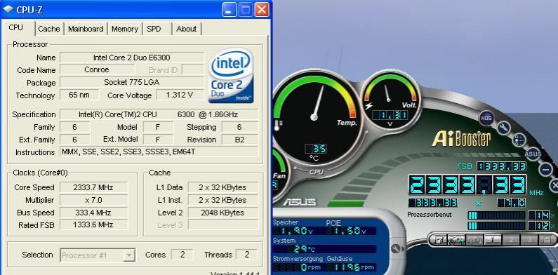

Hi,
ich habe mich mal dran gemacht etwas mehr Leistung aus meinem System zu holen:
Mein System:
Asus P5N 32SLI se Deluxe
CPU E6300 mit 2x2,240 Ghz bei fsb 320
Grafik: 2x 7600 GT
Ram 2x 1GB DDR 2 800 Timing 5-5-5-18
Kühler Freezer 7 Pro
Bios Version 0904
Netzteil 550 W
Temps max 40 grad
Beim übertakten mit dem Ai Tool bin ich max auf 320 fsb gekommen, da ich aber im im Netz gesehen habe das auch auf diesem Bord 350-über 400 fsb möglich sind möchte ich noch etwas mehr.
Meinen Speicher habe ich im Bios auf 800 Mhz festgesetzt, soll reichen. nachdem ich mit der Standard V-Core Spannung (1,26 v) nicht weiter gekommen bin habe ich mal mit der Spannung gearbeitet,
Nb leicht erhöht und V-Core auf 1,30 fsb auf 1300, Sys startet, fsb 325 alles ok auch nach 30 min. Idle, vorher war ja bei 320fsb schon schluß.
Spannung auf 1,325 fsb auf 1333, Sys startet läuft mit fsb 333.
Idle gestartet, PC bleibt stehen. Gehe ich mit der Spannung rauf,startet er erst bei:
1,325 v: startet nicht
1,378 v: Windows bleibt beim starten stehen.
1,40 v: Idle 1 sec
1,4125 v: Idle 14 sec.
1,437 v: Windows bleibt im Desktop stehen
1,45 v: Idle 10 sec V-Core laut Ai-Tool und CPU-Z 1,39-1,41V
gehe ich mit der Spannung unter 1,30 fährt er nicht hoch. Die CPU soll bis 1,45 vertragen, hier der Rubrik gibt es einige von euch bei denen der e6300 mit sehr geringer Spannung hohe Werte erzielt, leider konnte ich nicht finden wie das möglich ist.
Bin für jede Hilfe dankbar.
Gruß david

Hab da ne ganz schlechte Nachricht für Dich :-[
Das Asus Board hatte ich auch mal, aber nur für kurze Zeit:haha:
Dein E6300 schafft locker 2.8 Ghz mit default VCore... nur nicht mit dem nForce4 Chipsatz der auf deinem Board ist.
Ich glaube alles was über 1200 Mhz FSB geht, läuft nicht mit diesem Board.
Kauf dir ein neues (965 - P35 - X38)
nforce mag ich auch nicht mehr... mein nforce chipsatz auf meinem anderen Asus P5NE war auch nicht der bringer... :d
intelchipsatz ftw :xmas:
Hm,
mit 1200 fsb stimmt das so nicht , ich habe es jetzt stabil auf 1300 mit fsb 325, habe auch in einem Englischen Forum was gelesen das deutlich mehr geht.
das ergebniss ist noch aus 2006 mit 0504 Bios, mit neuem soll noch mehr gehen, ist nur leider alles auf Englisch, da komme ich leider nicht weiter.
Gibt es denn noch andere Werte die vielleicht wichtig sein könnten, die NB Spannung steht bei mir noch unter 1,50 , bei 1,5 kommt die schmerzgrenze. ich weiß auch nicht ob der PCI Latenz Timer damit was zu tun hat.
Gruß David
Na ja , wo hast den Screen her ??? Ist doch gefakt!! Bei CPU-Z hat die CPU ____Volt
:hmm:
:hmm:
Was soll da Gefaket sein? ist ein Screen con der CPU-Z Database da wird die Spannung nie angezeigt.
Ach so, na dann ist der FSB schon mal gut , Ich hab solche Werte mit dem Board nie Erreicht!
Hallo Krappler,
der Screen ist von Overclex.net, leider ist dort alles auf Französisch, hatte aber im Web auch andere screens mit fsb 380-400 gesehen, bekomme nur keine Antwort wie! Da reicht mein Englisch wohl nicht. Aber jetzt wieder zum Bord.
Wie ich gesehen habe zeigen CPU-Z und das Ai-Tool geringere V-Core Werte als im Bios eingestellt, also habe ich die V-Core leicht erhöht damit er jetzt mit Standard Spannung läuft. Ich denke jetzt mal das aus diesem Grund die fsb zuerst nicht über 320, bzw 1280 ging. Der e6300 scheint ja mit der Standard Spannung normal auf 2,8Ghz zu gehen, also sollte ich da nichts mehr ändern müssen, oder?
Ist es richtig, dass wenn ich über fsb übertakte das gesammte Bord sprich auch PCI express etc. übertaktet werden?
Wenn ja könnte ich mir vorstellen das dort irgendwo ein Fehler ist, wie ist es denn nun mit dem PCI Latency Timer, steht im Standard auf 64 kann es sein das dieser nach runter gestellt werden muß, damit er nicht zu hoch geht?
siehe hier: http://www.forumdeluxx.de/forum/showthread.php?t=293685
Gibt es noch andere Werte Spannung etc, die evtl. angepasst werden müssten, hier sind doch so viele User die in meinen Augen super Ergebnisse erziehlt haben sogar mit weniger V-Core Sp..
Gruß David

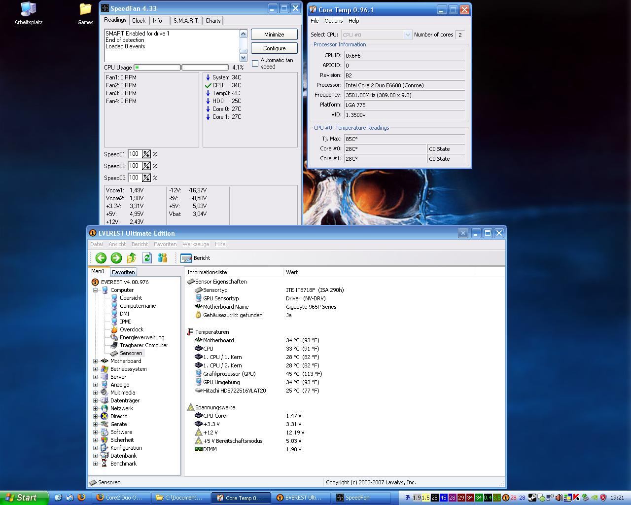

Expertenfrage
Es geht um die ausgelesenen CPU Tempwerte.
Tool: Speedfan 4.33
CPU: E6300@ Stock
Board: Asus P5N32 SLI SE Delux-oder anderes Asus Board
laut Speedfan/Everest : CPU =31°C //Core1+2 =32°C
Board: GA 965P/P35 DQ6
laut Speedfan/Everest : CPU =31°C // Core1+2 =42°C
Wieso lesen die verschiedenen Hersteller durch das Bios diese Werte so unterschiedlich aus ????
Intel z.B. gibt eine Tjmax Temp von 85°C für die C2D an! Welche ist sie, CPU Umgebung (1 wert) oder Cpu Kerntemp??
Aufklärung erwünscht... :confused:
meines wissens nach ist die tjunction der wert ab da wo die cores zu throtteln anfangen. also wird damit der core tempwert gemeint sein

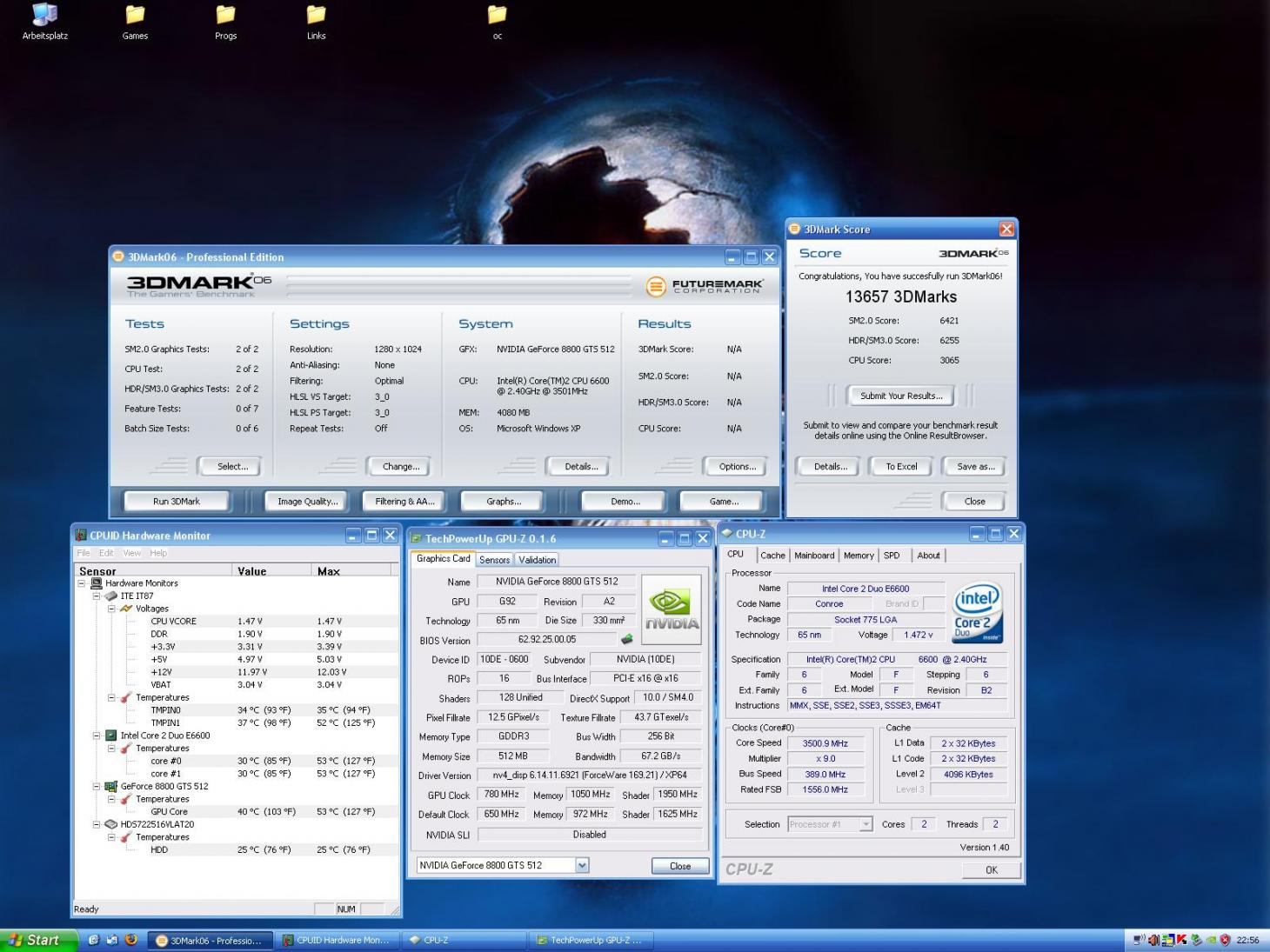

Bin gerade dabei das Maximum aus meiner CPU zu holen. Hab den Scythe Infinity Kühler bei mir drauf, aber anfangs nur mit Pushpins. Takten ging bis Max. 3.2 Ghz, aber die Temps waren schon hoch. Aber ich wollte noch mehr raus holen. Dann hab ich mir das Retention Kit gestern geholt und eingebaut.
Und muss sagen das ich von den Ergebnissen her einfach nur begeistert bin. Die Temps sind einfach mal nur geil!
Dann gings mit dem Takten weiter, 3.4 Mhz stabil, 3.5 Mhz stabil, aber 3.6 Mhz wollen einfach nicht :mad: . Ich hab mal im Bios 1.55V eingestellt, aber der Rechner wollte nicht Booten, ging bzw. aus an aus an bis der Standardtakt sich wieder einstellte. Dazu muss ich sagen das mein Board undervoltet, hab momentan die CPU auf 3.5Ghz laufen und im Bios VCore auf 1.5185 eingestellt, aber die reale VCore liegt bei 1.47.
Ich frage mich wie weit ich mit der VCore gehen kann? So lange bis die Temps die kritische Werte erreichen oder kann die CPU auch abrauchen wenn man einfach zu viel VCore gibt aber die Temps noch ok sind? Gibts da ne Grenze wieviel die CPU an VCore verträgt?
Hab ne E6600 mit einer VID von 1.35.
Hätte jemand noch Tipps was ich machen müsste um vielleicht auf 3.6 Ghz zu kommen?
Danke schonmal!
INTEL sagt das von 0.85 V bis 1.5 V der C2D betrieben werden kann!
Dein Board untervoltet nicht!!! Das ist normal das die VCore im BIOS höher ist wie mit CPU-Z ausgelesen! Der wert im Bios ist der Max VCore, mehr dazu hier im Thread!
Die VCore ist so oK, nur die Temps mit der Spannung sind unrealistisch mit ner LuKü!
Zumahl du ein GA DS4 hast wie ich!

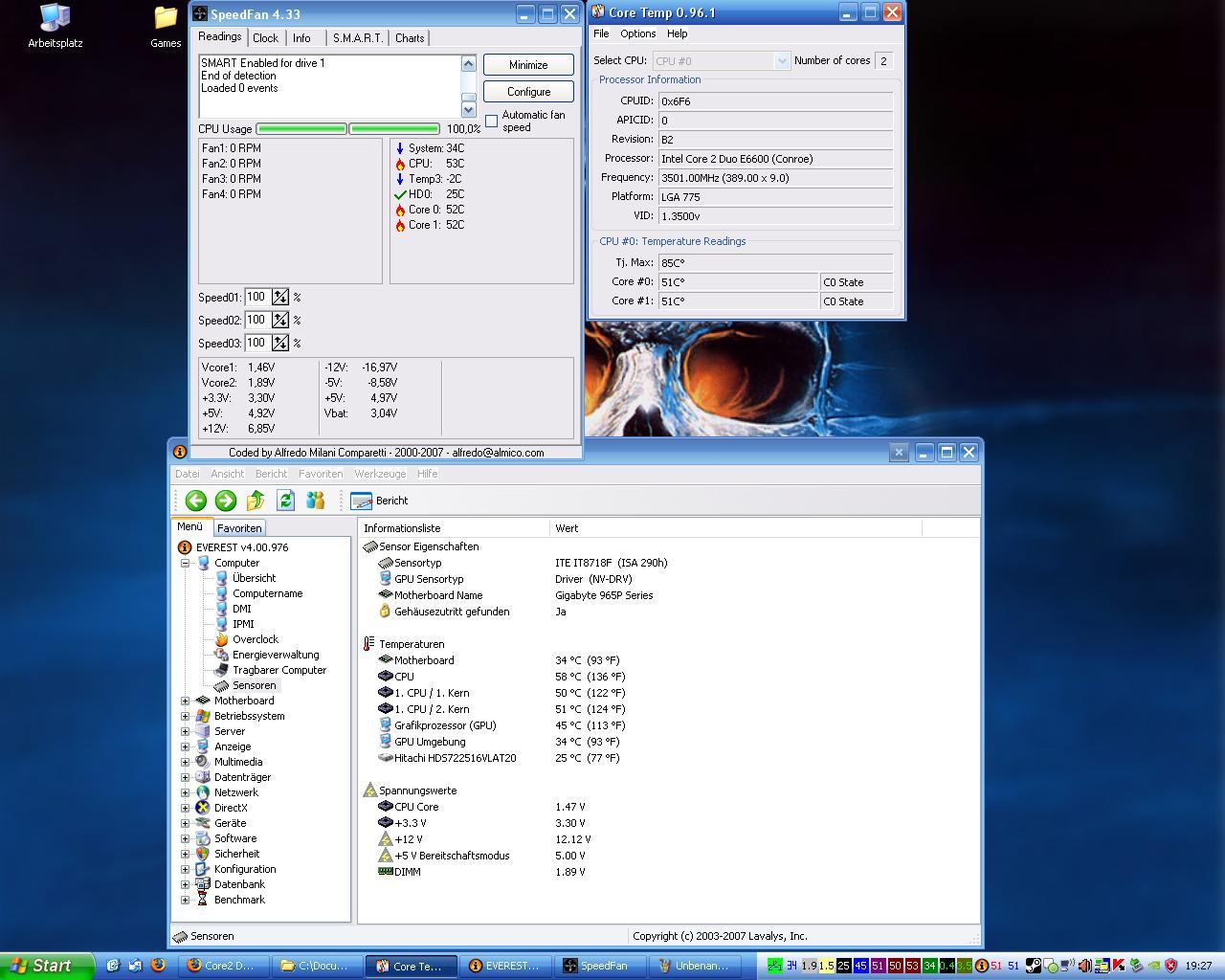

So, hab jetzt zwei Screens gemacht unter Idle und Last. Wie gesagt, die Temps hab ich erst seit ich das Retention Kit eingebaut hab. Vorher waren die Temps mit den Pushpins viel höher! Ich denke die Temps werden schon stimmen.
Na dann Hut ab, das die geschraubte Version vom CPU Kühler so viel besser ist hab ich noch nicht gehört bzw. gesehen.
Mein E6600 macht bei 1.49V auch unter Last 58°C, aber die CoreTemp liegt da bei 72-73°C!
Das ist ne Sache vom Bios,wie es die Werte ausliest,aber solche gravierenden Unterschiede??
Was für eine Bios Version hast du drauf??
Ja das hab ich schon gesehen. Hatte vor einer Woche noch mein GA 965P DQ6 drin (F11), da waren die Werte die gleichen.
Vielleicht liegt es am CPU Kühler-mein HyperTX kühlt die Kerne dann wahrscheinlich nicht richtig tiefgründig.
