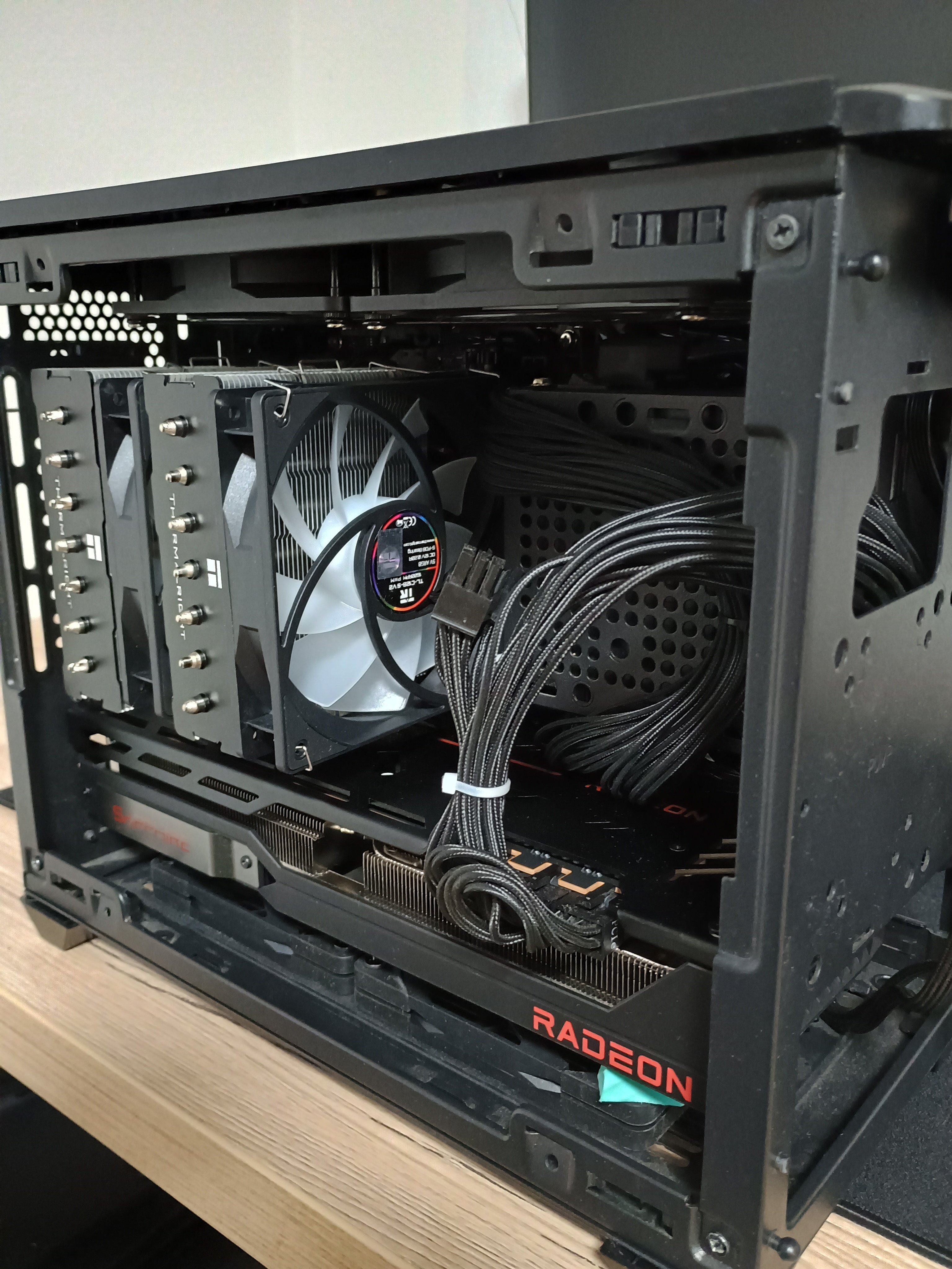

Einfach einen 2. Lüfter am Mugen befestigen, gerade in einem weißen NR200P gemacht (Klammern lagen meinem Mugen 5 dabei) - allerdings bevorzuge ich das die rauspusten auch um keinen Staub "anzusaugen".
Das geht aber nicht so. Da ist meist vom Mainboard der IO Schutz im Weg. Vllt bei Mainboards, die da ganz flach sind.
Bei einem ASUS ROG Strix B350-I Gaming ging es auf jeden Fall einfach. Höher als die ATX Blende sind die VRM Kühler ja in der Regel nicht.

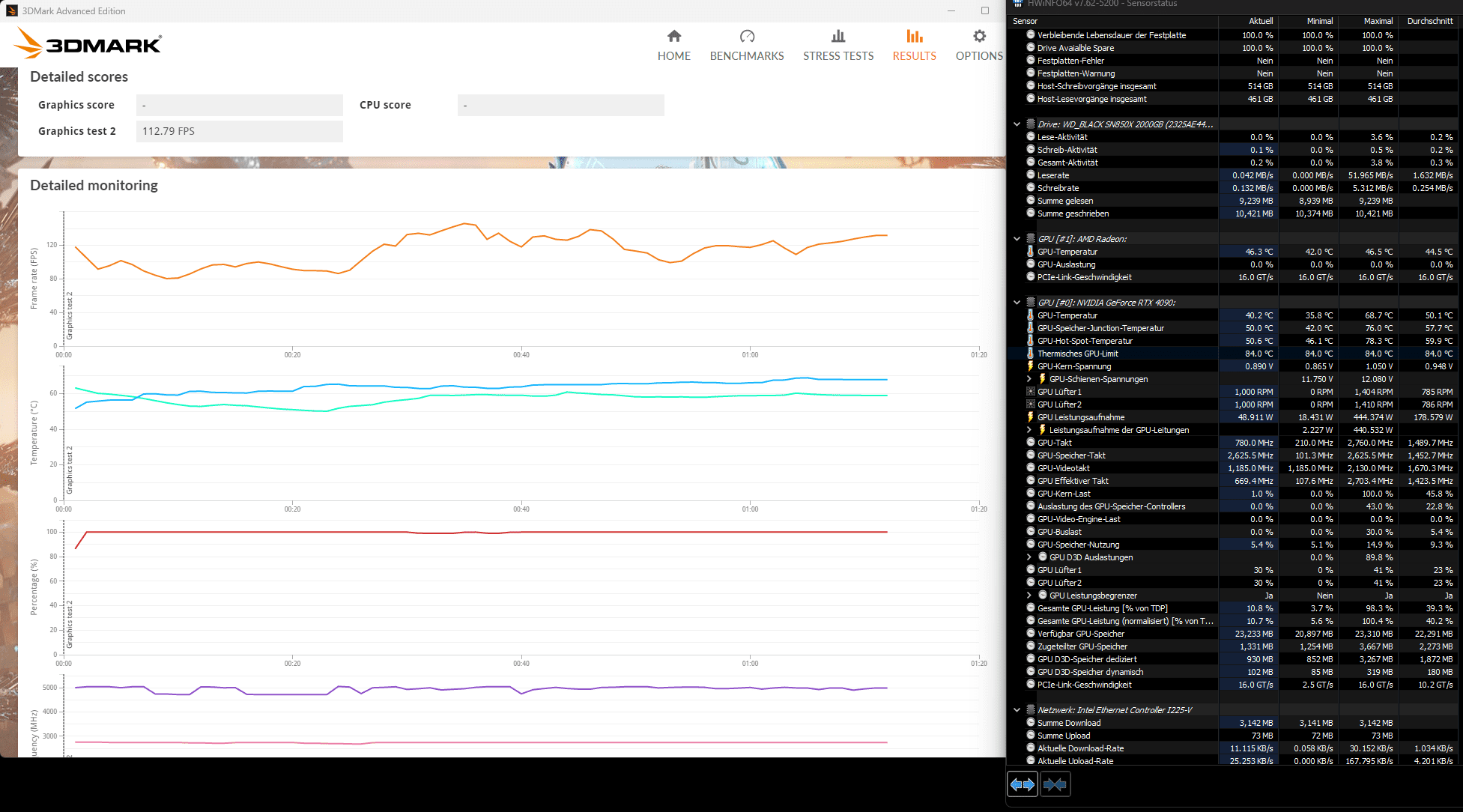

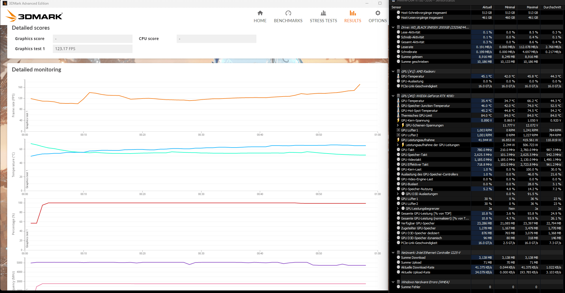

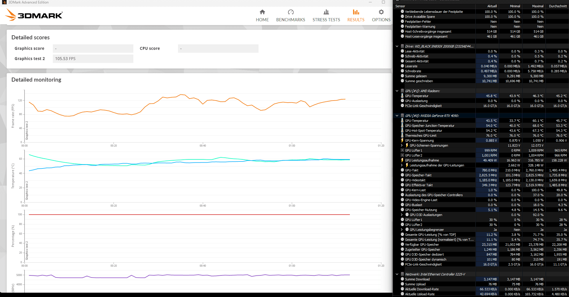

Die Werte sollten passen ? CPU Lüfter bekommt noch einen 3ten 92 cm Lüfter ab.
Default
70 % PT und 800 MHZ Mem OC ( möchte dabei bleiben in Zukunft)

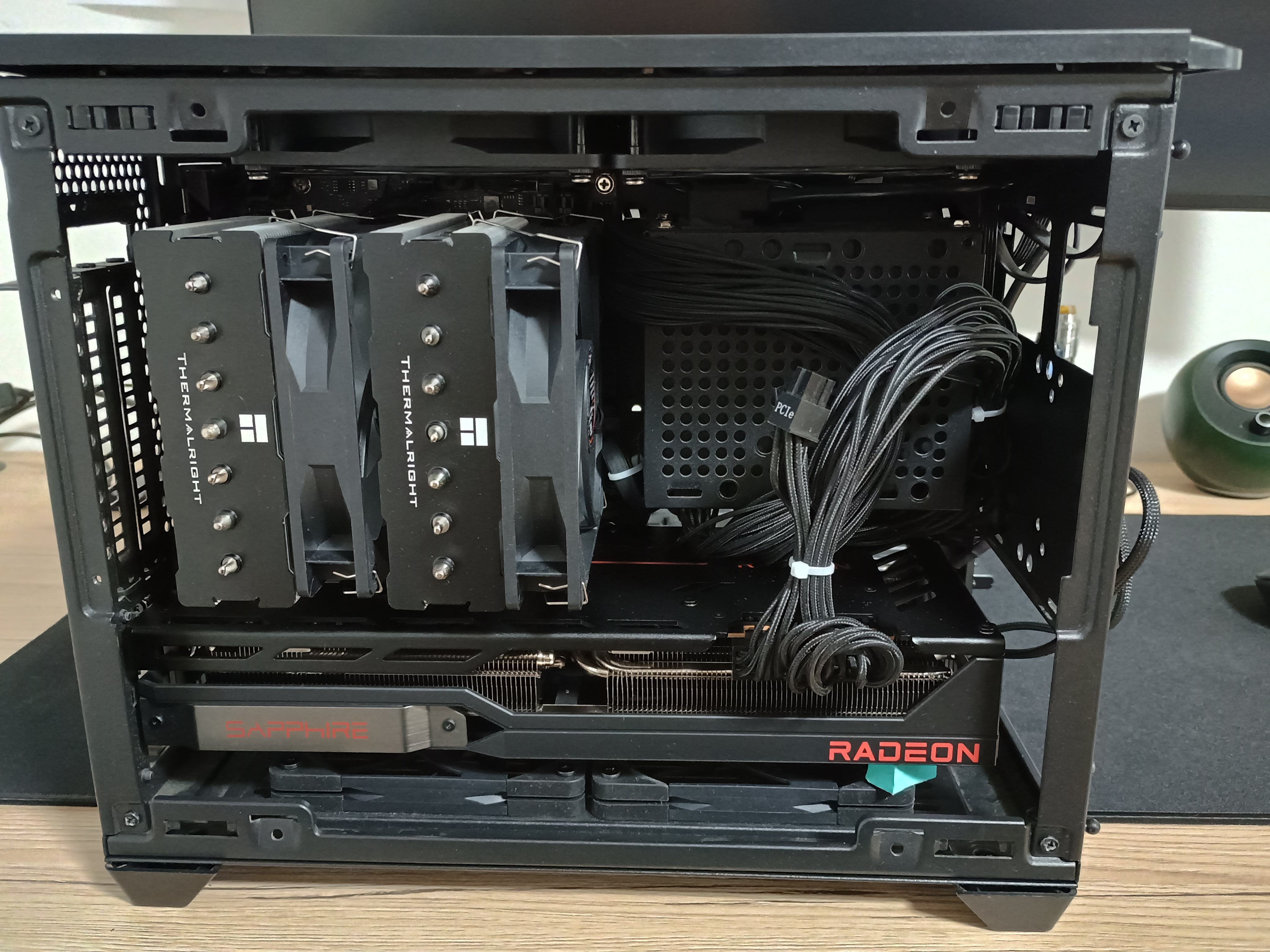

NR200P in Weiß mit 2 Lüftern am Mugen 5 (blasen nach hinten raus):
Soda habe den CPU Lüfter auf outtake und die Kühlkörper ( Thermalright Phantom Spirit 120 SE und 2 Arctic P12 Slim PWM PST )
auf der Oberseite auf intake.
Cinebench R23 und ohne GPU Belastung.
Ist eh ein extremfall. Werde es lassen. Bin geschockt das die CPU so warm wird trotz des fetten Kühlkörpers aber ich will spielen und nicht hardware studieren :)

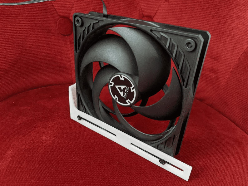

Moin,
ich hätt 2 Lüfterhalterungen für die Seite vom NR200 abzugeben. Hab ich testweise gekauft aber ich werd wohl die 240er AIO in die Seite einbauen.
Mit der Halterung kann man quasi gegenüber vom PSU noch einen 120er ausblasend befestigen wenn der CPU Kühler von hinten einsaugt. Oder halt einsaugend wenn der CPU kühler ausbläst.
Falls einer Interesse hat einfach PN und dann stelle ich sie in den Marktplatz. Sonst spar ich mir das und lass sie hier liegen :)
