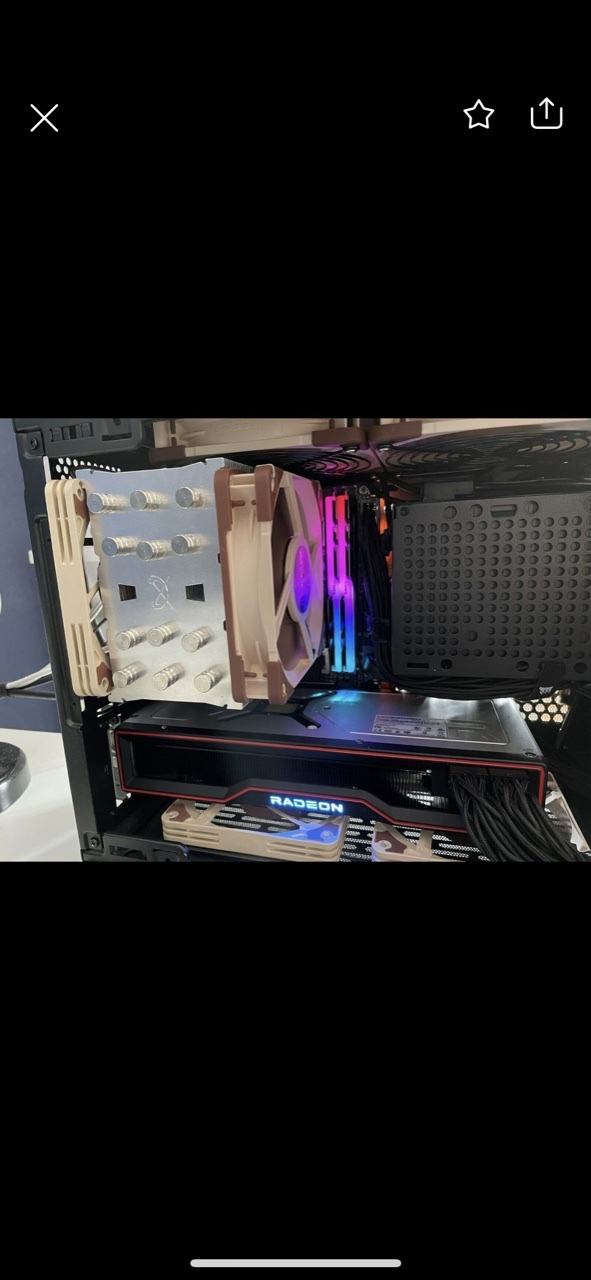

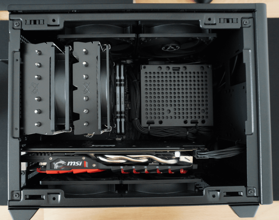

Ich habe einen Noctua A12x15 Slim gerade so hintergequetscht bekommen. Ein Noctua A9x25 ins Heck geschraubt ist aber die bessere Wahl.
Im Anhang mal 2 Bilder mit je 12x15 und 9x25

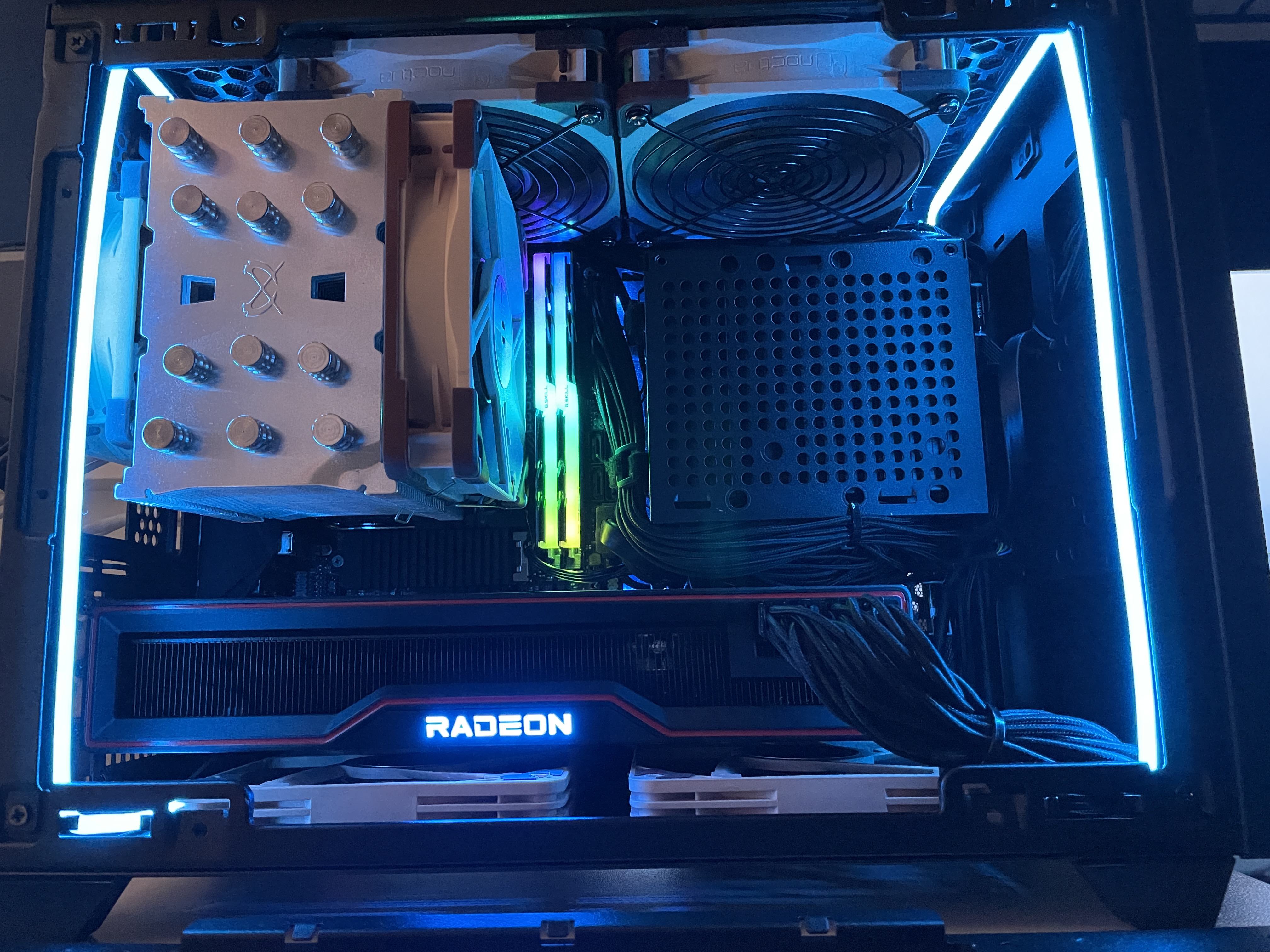

Ja, sind es. Die sind eigentlich ganz cool. Leider können die, da wo ich sie gelegt habe, nicht 100% gerade gelegt werden, da dort Schrauben sind. Aber ist das Beste was ich hinbekommen habe. Problem ist eher das schwache RGB Fusion. Bei Asus kann man viel bessere RGB Spielerein einstellen.
Gedimmtes weißes/türkises Licht ist vollkommen ausreichend. Da reicht mir auch Fusion. die Beiden strips verbinden und am rgb header vom MB anschließen?

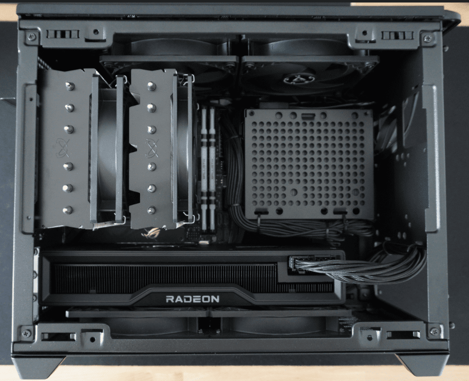

Kleines Update bei mir:
Vorher:
Nachher:
Denke ich werde die 25mm Lüfter unter der GPU gegen Slim tauschen, damit da ein bischen mehr "Luft" ist.
Beim ersten Bench wurde es mir definitiv zu warm. Die Temps von GPU als auch CPU waren bei 80°C (CPU) und >80°C(GPU)
Zum ersten mal ist auch der Lüfter vom Netzteil angesprungen - vielleicht mach ich ein Upgrade zum 750W Netzteil von Corsair.
Aber so ein "all black"-Stil geällt mir gut :d
Vorher:
Nachher:
Denke slim Lüfter wären kontraproduktiv da dicke Lüfter eigentlich besser "drücken" können..... natürlich ist es trotzdem einen Versuch wert. :)
Versuch Mal die Karte zu undervolten.
5% weniger Spannung in der AMD Software gehen eigentlich immer und bewirkt wahre Wunder.
Karte wird schneller und gleichzeitig kühler.
Liebe Grüße, Rick
Mich würde mal interessieren wie es ganz ohne Bodenlüfter sich verhält in dem Fall.
Ich bin zwar nicht SunnyStar, aber meine 6900xt Referenz hat deutlich schlechtereTemps ohne die NF-A12x15 im Boden. Ob es nun an besserer Luftzufuhr liegt oder daran, dass die Warme Luft besser nach oben gedrückt wird, weiß ich nicht.
Glaube hier war aber schon mal jrmand mit einer 3080(?) Custom, wo die Lüfter keinen Effekt hatten.

Leider so richtig nicht. Ohne Modifikation ist der Lüfter nicht aufs Board zu bekommen. Hab nun einen BeQuiet Pure Rock 2, der passt problemlos mit Board und Blechdeckel.
Hatte da auch schon eine 3080 TUF Lüftern drunter und die Temps waren deutlich besser mit 2 Slim Lüftern im Boden.

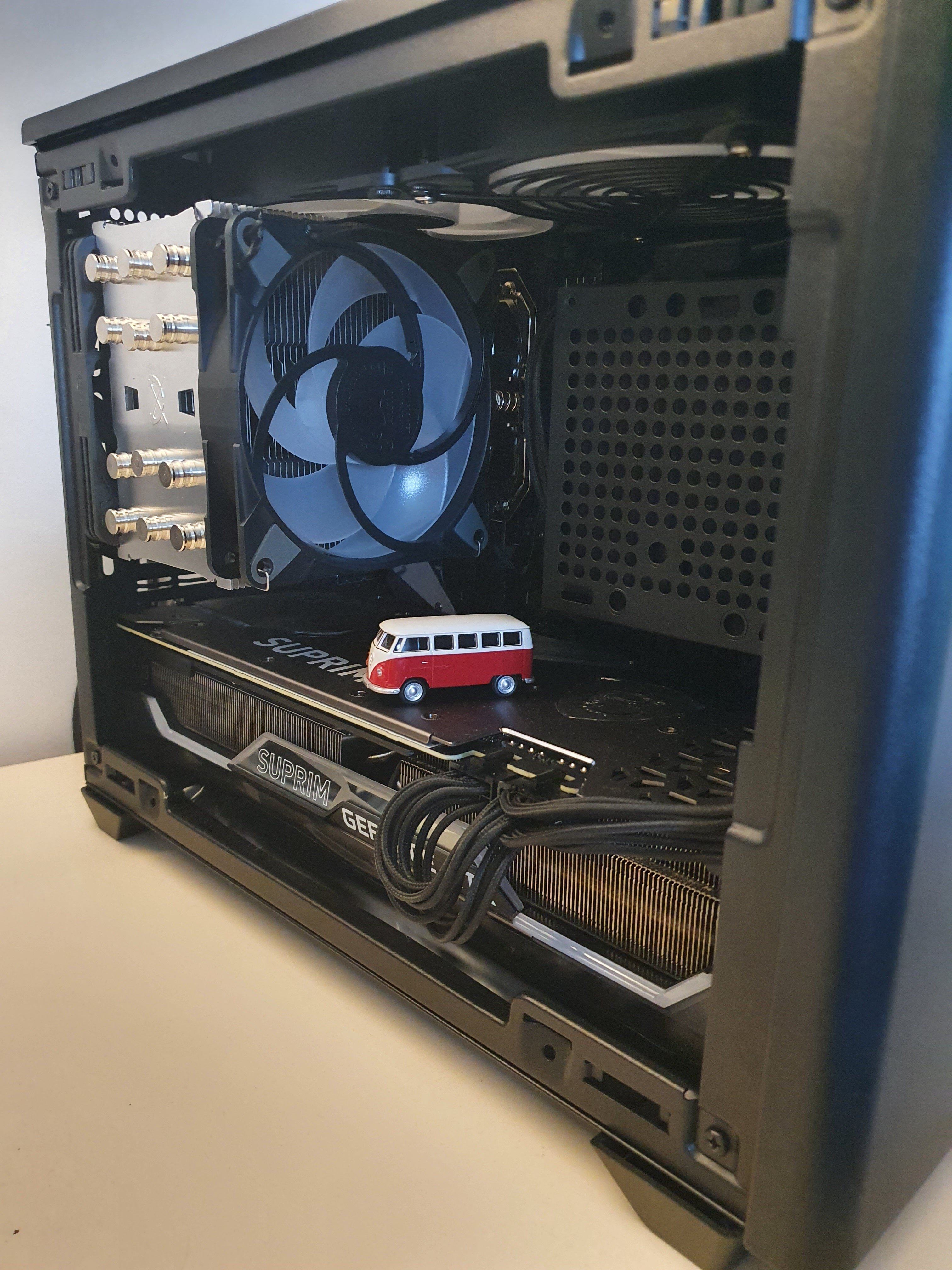

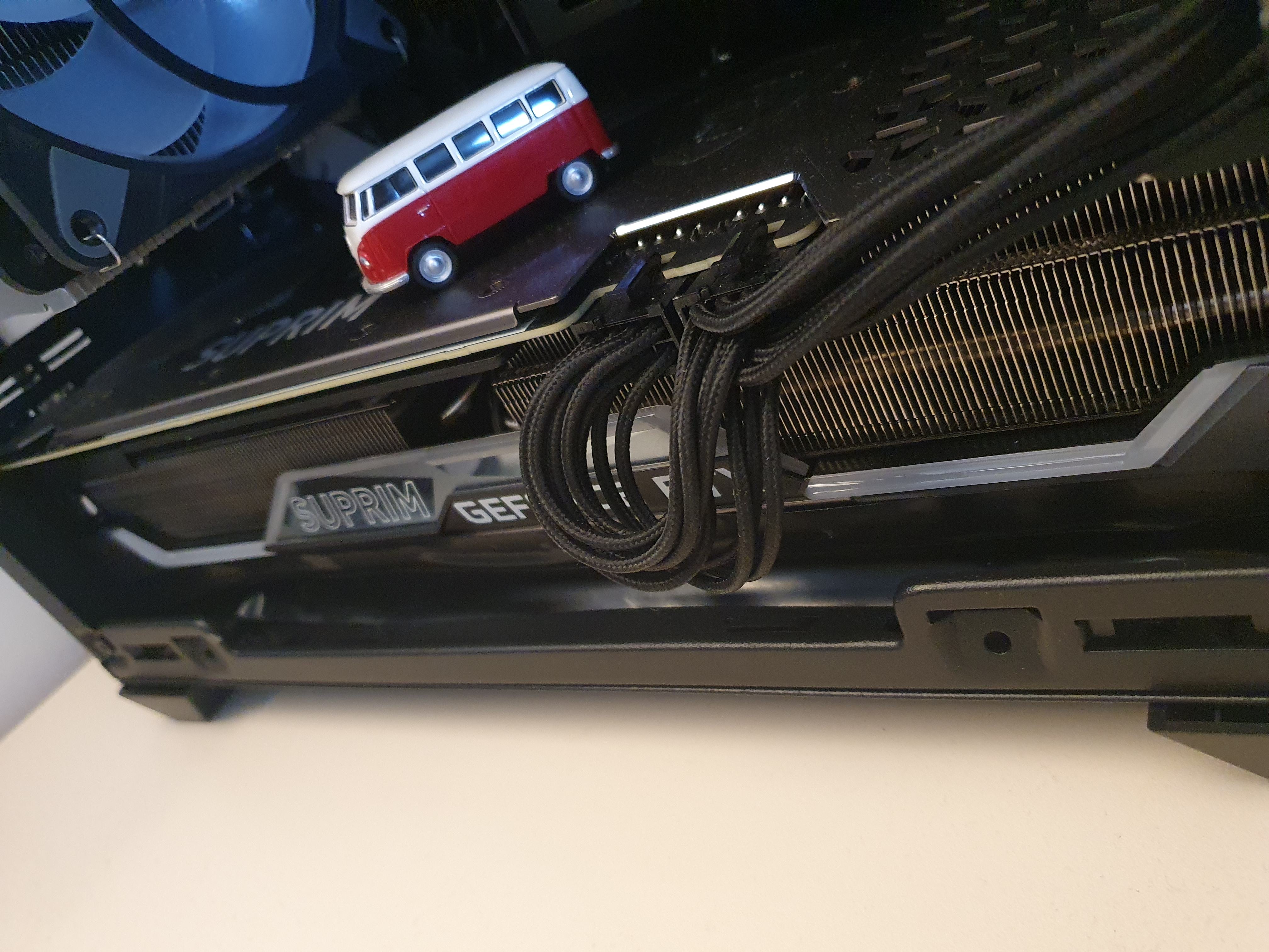

Die 3080 Suprim X war allgemein viel zu warm für das Gehäuse. Und Lüftern passten da auch nicht drunter. Habe sie dann von unten (also außerhalb des Gehäuses) verschreibt. Das Problem bei der Suprim X war, dass die einfach eine extreme Hitze abgegeben hat, welche ich in dem Gehäuse nicht richtig abführen konnte. Auch war die Backplate viel zu dicht am PCIe 4.0 M2 SSD Slot, weshalb sich die 980 Pro innerhalb von wenigen Minuten auf über 90°C aufheißte. Mit meiner 6900XT liegt die Temp bei ca. 65°C im Dauerbetrieb. Nach der Erfahrung mit der Suprim X habe ich das Thema Ampere und NR200 sein gelassen. Die 6900XT ist als Gesamtpaket (Recht gut verfügbar, noch humane Preise, Stromverbrauch, FPS Performence, Größe, Temperaturen und Lautstärke) aktuell einfach ein No-Brainer. Wenn sie noch Nvidias RT Leistung hätte, wäre sie perfekt, aber man kann nicht alles haben ^^

Ich habe ja auch eine Suprim X, allerdings die kleinere 3070. Damit sie nicht ihre eigene warme Luft wieder durch den Kühler drückt habe ich die Seiten mit Klebeband abgedichtet. So wird die Karte permanent mit frischer Luft versorgt. Selbst wenn die eigenen Lüfter nicht drehen wird frische Luft von den Gehäuselüfter im Deckel durch den Kühler gesaugt.
Das hat tatsächlich messbar bessere Temperaturen gebracht. Die Lösung ist zwar quick&dirty, aber dafür extra irgendwelche Blenden 3D-drucken war mir dann doch zu aufwändig.
