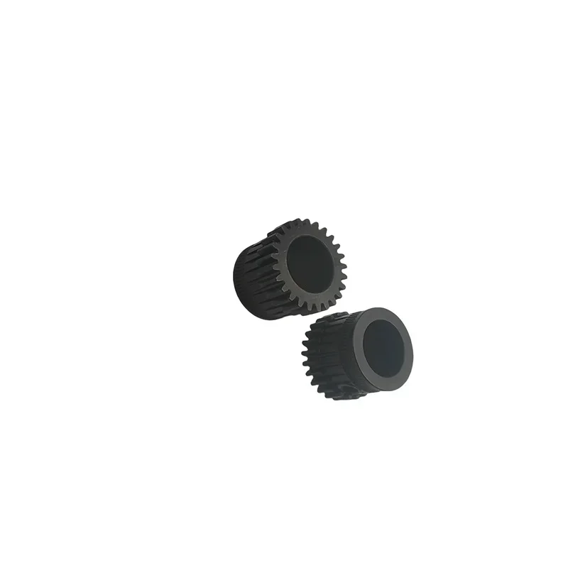

Kann jemand ein günstigen und brauchbaren Satz gehärtete Zahnräder für den Orbiter V2 empfehlen?
Gerne auch über AliExpress

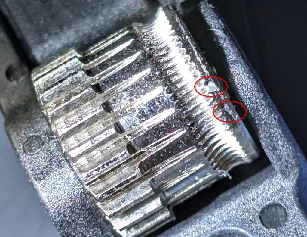

Ich habe mir das heute nochmal angeschaut und festgestellt das durch das Schleifen an der Filamentführung schon teilweise die Beschichtung abgeplatzt ist und bei Benutzung sich weiter ablöst.
Und dann wieder ins Hotend fällt und die Düse verstopft.
Edit:
Die originalen LDO Extruderräder scheinen nicht durchgehäertet zu sein, sondern sind nur mit einem härteren metall beschichtet. Leider
So die neuen Zahnräder sind da!
Das Material scheint ein anderes zu sein, sind schwerer. Auch sind die Zähne welche in das Filament eindringen viel spitzer und schärfer gefräst. Das mitgelieferte Lager hat auch wesentlich weniger Spiel.
Langsam habe ich das Gefühl, das der Orbiter den ich bei 3DJake gekauft hatte, ne Fälschung ist
Ich habe mir nochmal die Bilder der Späne angesehen. Für mich sieht das nach Messing aus.
Der Orbiter sollte aber gehärteten Stahl haben.
Ich muss mal Bilder der alten und neuen Zahnräder machen
Wobei du jetzt glaube außen vernickelte hast (wenn du die aus meinen Links bestellt hattest). Die sehen außen dann halt bissl anders aus.
Klar Gewicht ist natürlich ein Indikator für günstigeres Material (jetzt mal sowas wie Titan ausgenommen) bei den Ersten.
Das müsste ich mit einem Magneten doch ganz einfach raus bekommen oder? 🤔
Ich glaube eher das die ersten Zahnräder Messing mit Nickel oder einer anderen Beschichtung waren und die neuen jetzt wirklich Stahl sind
Hier mal das alte Zahnrad mit der abgeplatzen Beschichtung:

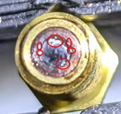

Ich habe jetzt die neuen Zahnräder eingebaut + 1mm Düse eingebaut.
Die ersten Meter Filament (PETG Transparent) weisen trotz intensiver Reinigung immer noch einen Rest Späne auf.
Wahrscheinlich waren diese noch im Hotend.
Ein gutes Foto von diesen Spänen im ausgetretenen Filament aufzunehmen, war mir nicht möglich.
Wollte ich eigentlich hier auch noch anhängen.
Anbei ein Foto der alten vertopften Düsen mit markierten Metallspänen:
Aktuell läuft ein "Reinigungsdruck" mit der 1mm Düse mit Filamentresten, um auch noch die letzten Späne loszuwerden.
So großer "Reinigungsdruck" ist durch, dürften um die 150g gewesen sein.

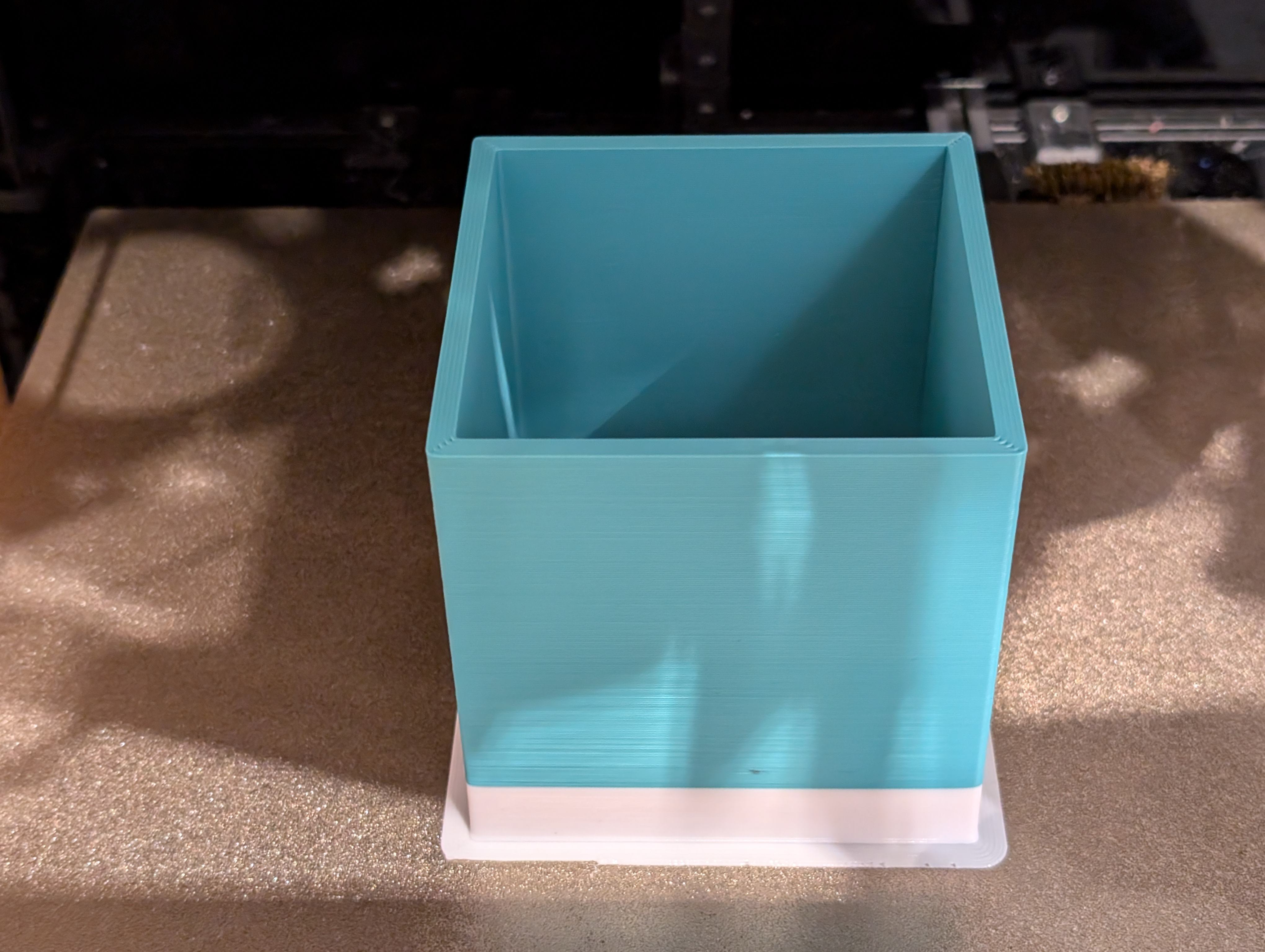

Ich habe immer noch das Problem des Elefantenfußes.
Den Z-Offset habe ich inzwischen optimal eingestellt, der erste Layer hat exakt die Stärke wie im Slicer eingestellt.
Habe das mit Meßschieber und Mikrometerschraube nachgemessen.
Wenn ich den Z-Offset auch nur 0,01mm höher einstelle, bekomme ich auch Gaps zwischen den Linien.
Also auch hier das Ergebnis, Z-Offset stimmt.

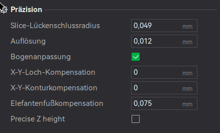

Elefantenfußkompensation an/aus im Slicer?
normalerweise aus, jetzt aber an:
Brachte aber nicht unbedingt viel.

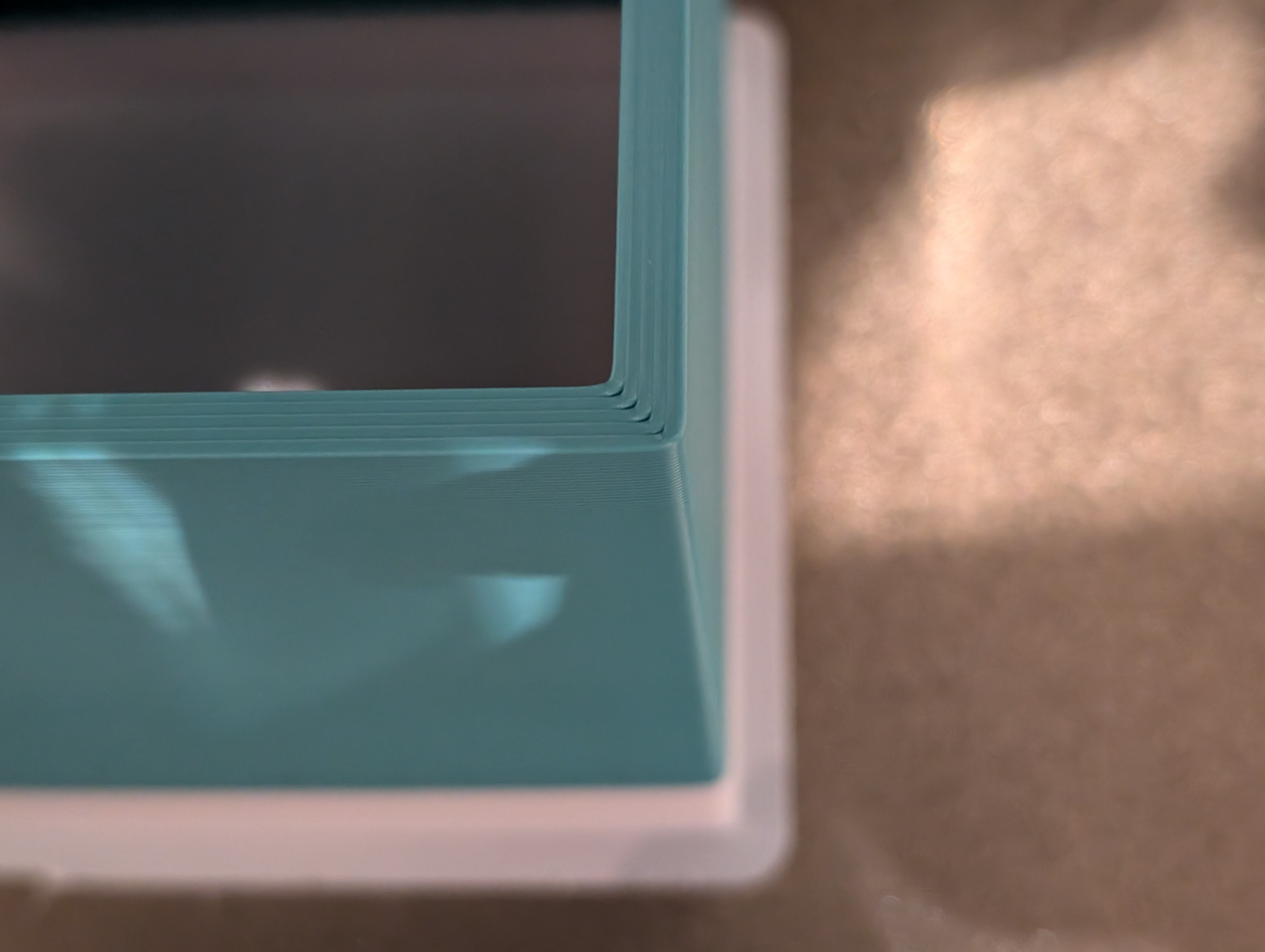

Es ist auch so, dass nicht nur der erste Layer Überbreite hat, sondern das sich noch ein paar Layer weiter nach oben hinzieht.
Dabei aber abnehmend ist, ungefähr so:

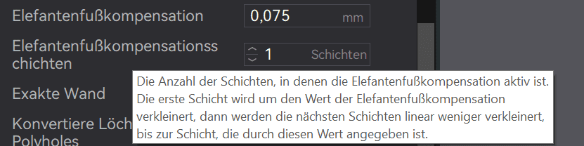

Genau das was du brauchst/willst (Edit: nicht die werte, aber die funktion)
Danke, ich hatte das ausm Bambu Slicer übernommen, beim Orca war die aus:
Dort gibt es die Layer Einstellung gar nicht, daher hatte ich das übersehen.
Mhm, dann muss ich aber den Wert auch noch höher einstellen, da der erste Layer auch mit den 0,075 zu breit ist.
Werde dass mal ausprobieren, mit der Einstellung von dir (y)
Jo ok, Prusa Slicer hats auch nur für eine Schicht, hab ich auch mal nachschauen müssen. ggf deswegen nicht im Bambus drin.
Ich habe die Kompenation nun auf 0,125 auf dem 1. Layer und die Linienbreite des ersten Layers auf 0,48.
