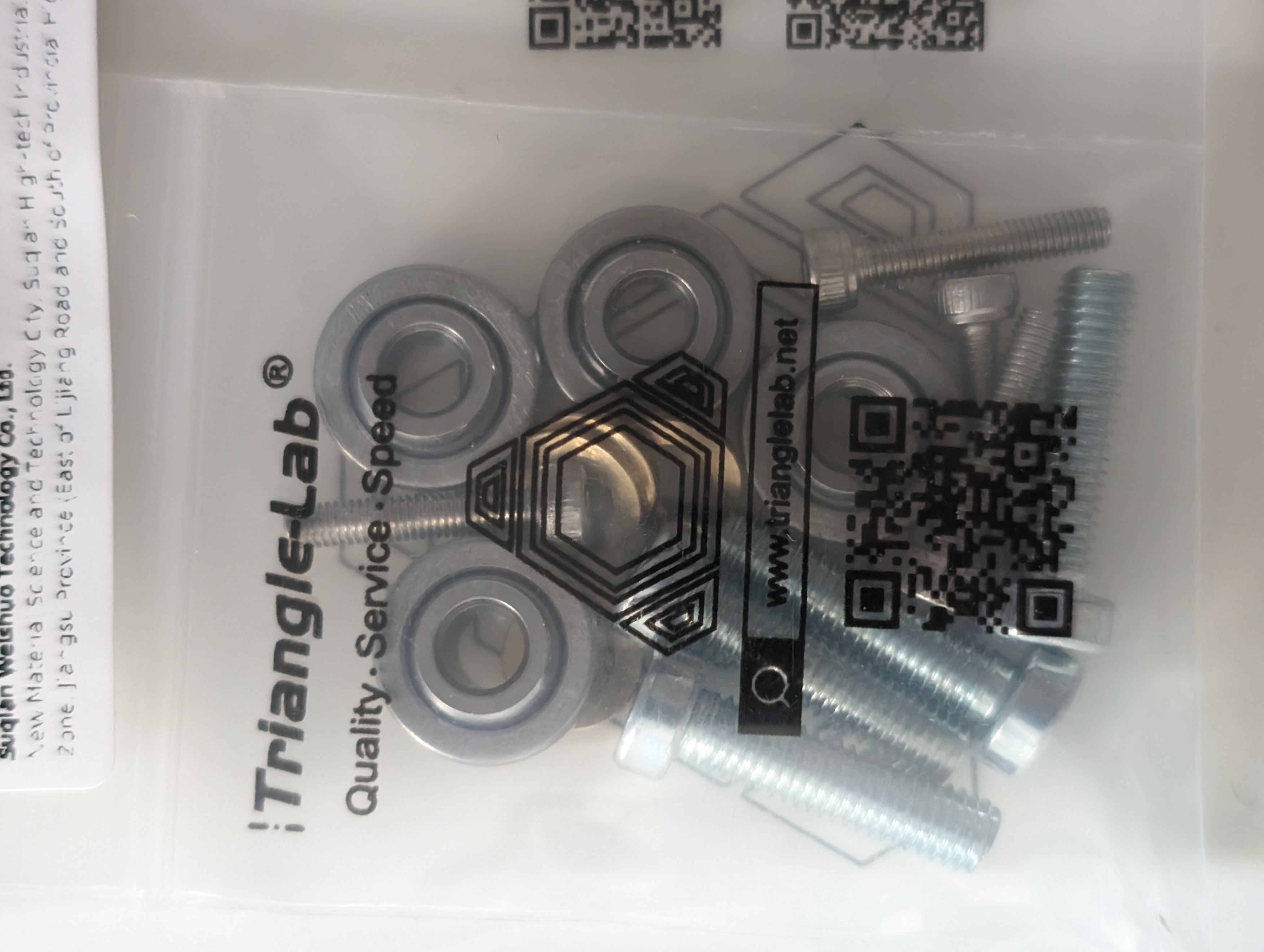

@Ahrimaan kannste eine günstigen Satz empfehlen?
Amazon, eBay oder Ali?
@Ahrimaan
Da gibt's wohl ein komplettes Kit von TriangleLab für 14€
Erfahrungen damit?

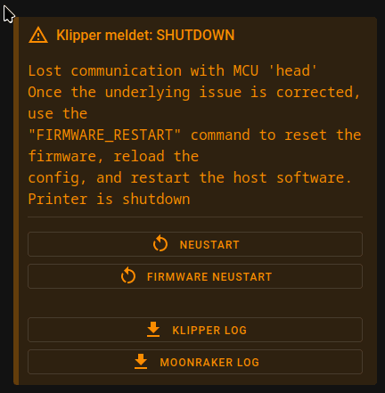

Von denen habe ich schon eins (zu kurz) aber das rastet richtig im USB-C Board vom Toolhead ein.
Das jetzige (noname) ist da richtig labrig in der Buchse und verliert halt immer wieder die Verbindung.
Auf jeden Fall, kein Billig Kabel verwenden 😅

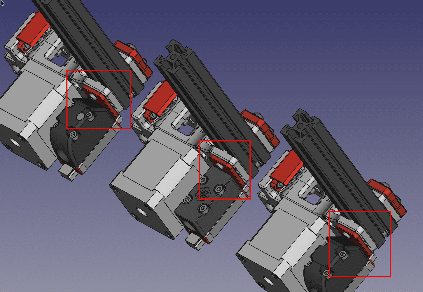

Gibts eigentlich einen Grund warum es flachere Beltclips gibt?
Ich selbst konnte keinen Finden, bin aber ggf. auch zu doof 😅
Ich würde ungern die Belts lose machen um da andere Clips zu verbauen, nur wenn es absolut notwendig ist.
Auch bin ich gerade am Überlegen, welche Variante des Lagerhalters ich drucken soll.
Leider ist das nicht bei der Mod beschrieben, welches die Gründe/Unterschiede der einzelnen Varianten sind.

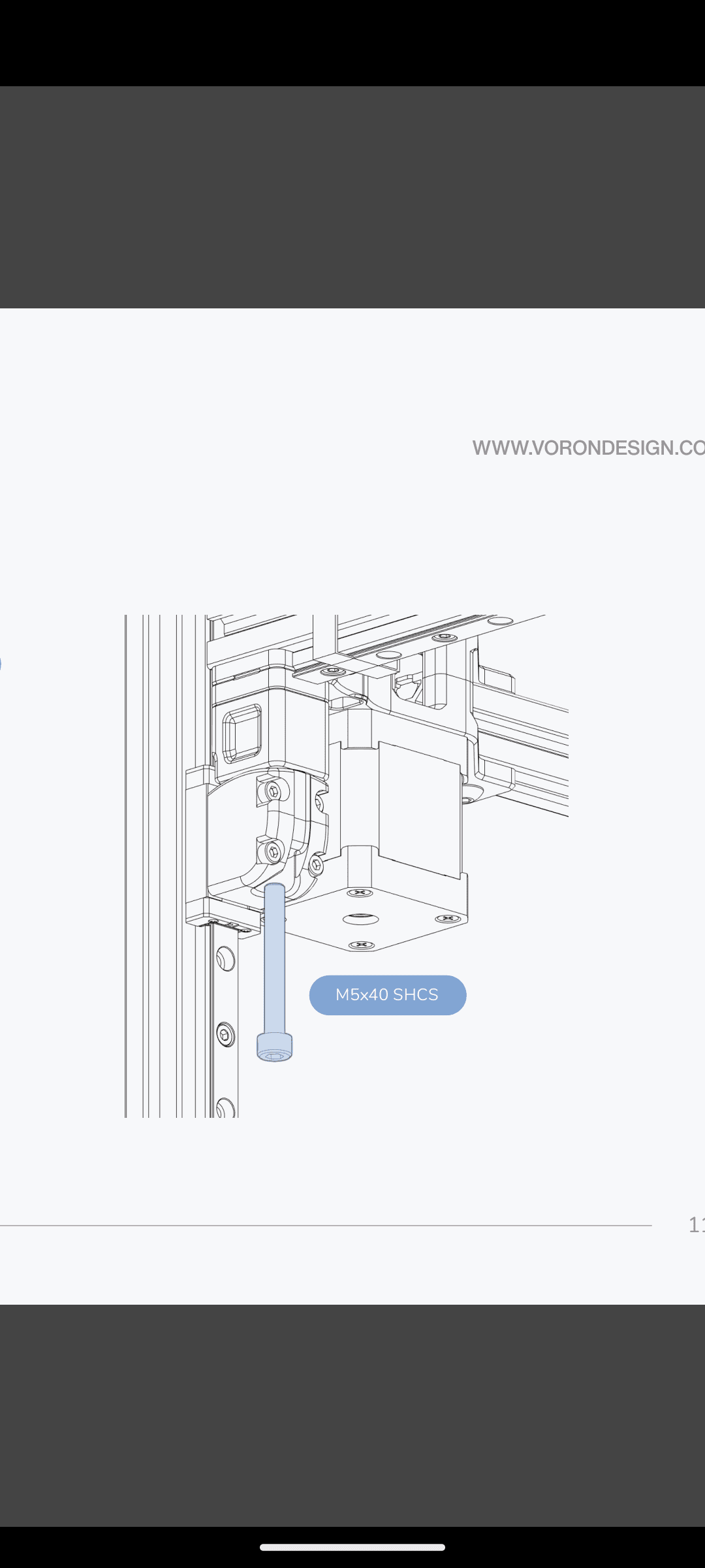

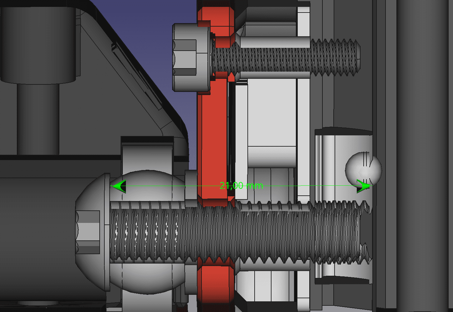

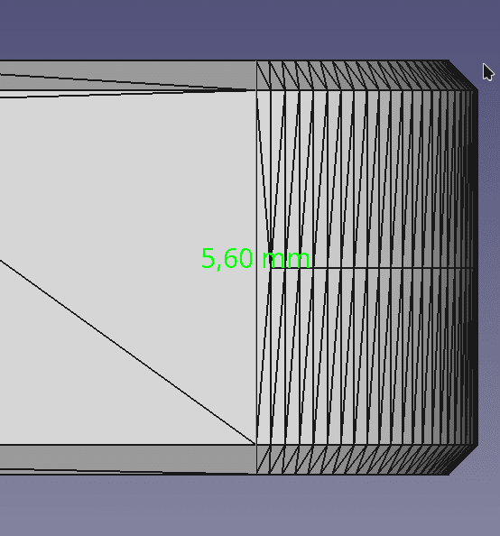

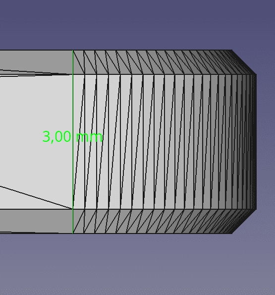

Ah, ok das Problem dürfte die M5x20 Schraube sein:
Der Original Clip hat 5,6mm und der neue hat 3mm:
Was sich dann aber nicht verstehe, warum man nicht einfach ne M5x25 nimmt und dann ggf. mit einer oder zwei Unterlegscheiben auffüttert?
Dann könnte man sich das tauschen der Beltclips sowie das neue Spannen kompolett sparen!
Edit:
Also da ist sogar noch ein Milimeter Reserve im Nutenstein, man kann also wirklich eine M5x25 + Unterlegscheibe nehmen und kann sich den ganzen Ärger mit den Belts sparen :wall:
Also einfach M5x25 Schrauben kaufen + Unterlegscheiben und man muss nur den Lagerdaapter drucken und einbauen (y)
Oder man bestellt sich einfach M5x22, die gibts nämlich auch :d

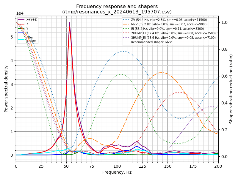

Ich glaube es nicht! Ich falle vom Stuhl! o_O
Schaut euch mal die Shaper Messung an!
Der Hammer, das Problem war niemals der Tap oder ne lose Verschraubung, sondern nur die Z Lagerung :hmm:
Bin echt Happy! :banana:

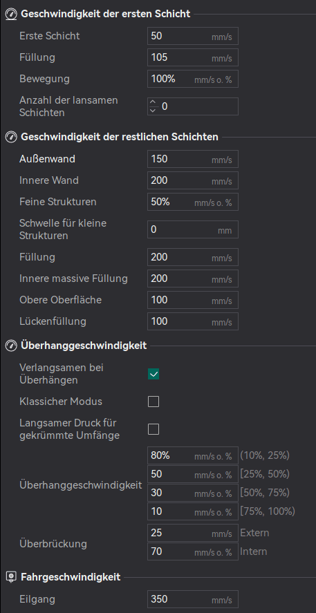

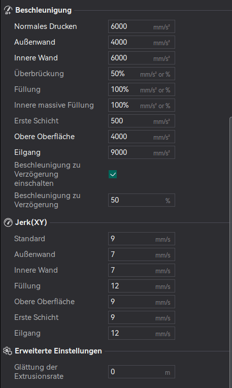

So der Drucker ist nun soweit konfiguriert, mit den neuen Shaper Werten.
Die Druckqualität ist sehr gut (y)
Ich drucke zwar nicht mit dem maximal möglichen dafür ist der Voron aber sehr leise, bis auf die Noctua Lüfter.
Hier muss ich noch optimieren.
Anbei die aktuellen und wohl auch entgültigen Slicer Geschwindigkeits Einstellungen:
Ja ich weiß, ein Voron kann viel schneller usw. ...
Dieses Profil ist für meinen Aufbau optimal, zwischen Geschwindigkeit und Lautstärke.
Ganz nebenbei ist es immer noch schneller als das original Voron Profil, sowie Ellis Voron Profile :d
auf Qualität ausgelegt
Jupp und das ist mir auch wichtiger als die letzte Sekunde mehr :fresse:

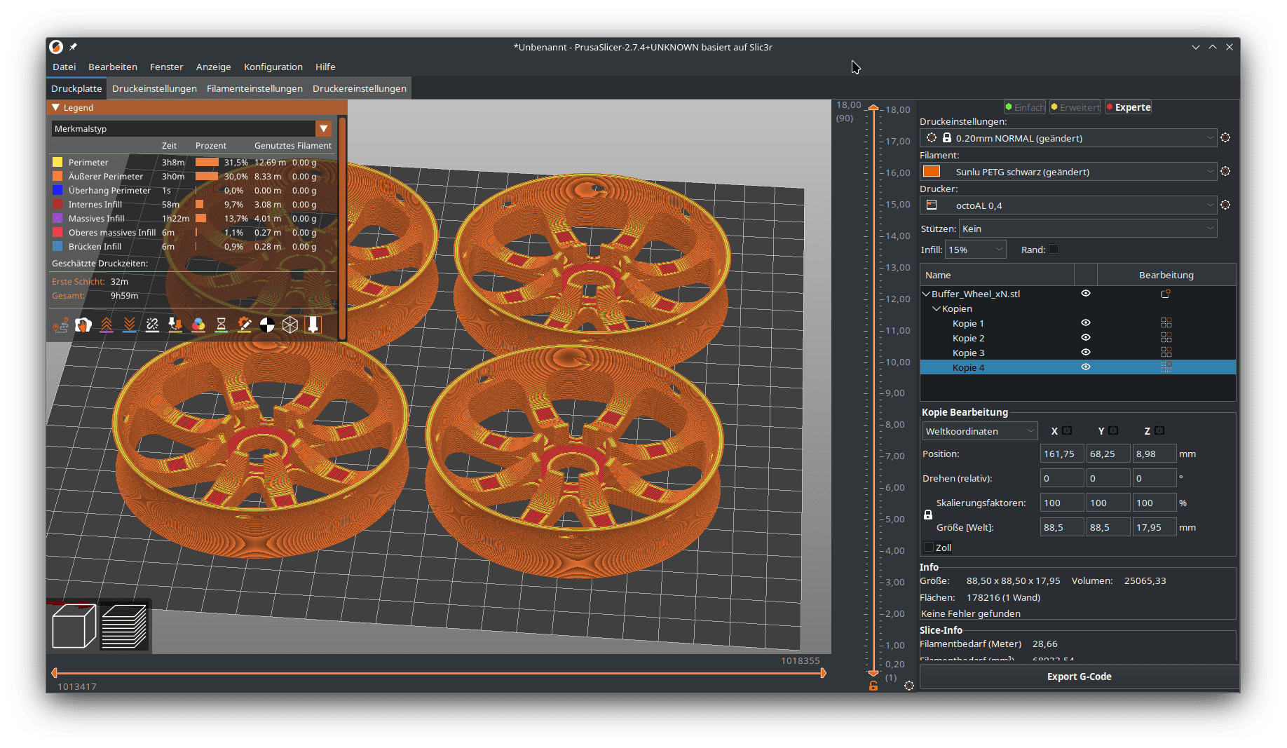

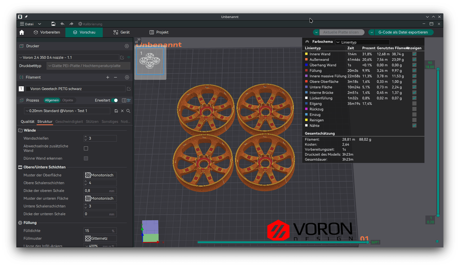

Ich kann mich nicht beschweren, Beispiel Buffer ERCF v2.
Voron:
Bettschubser:
Quasi 1/3 der Zeit auf dem Voron für den gleichen Druck, ist meiner Meinung nach nicht langsam :d

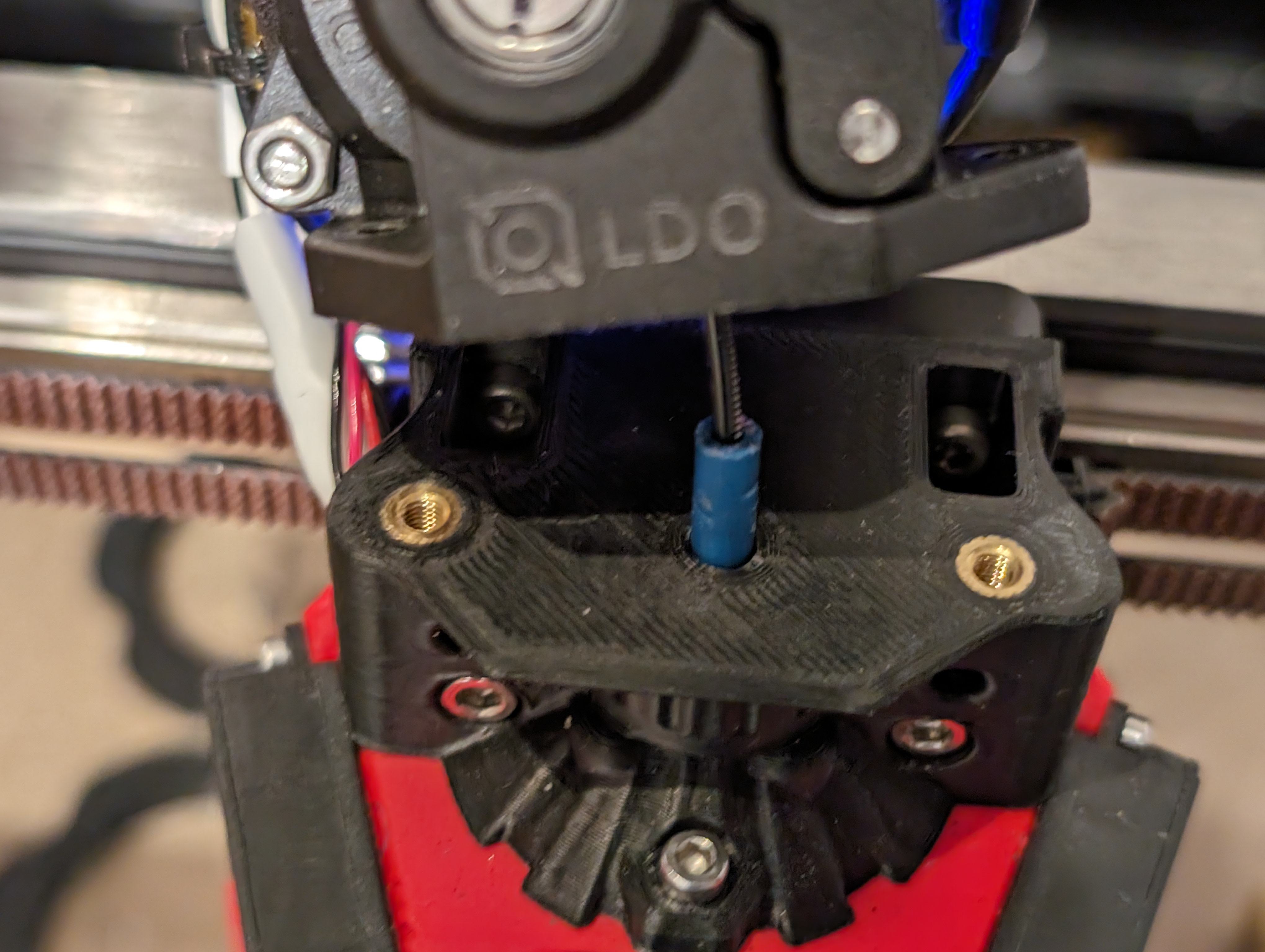

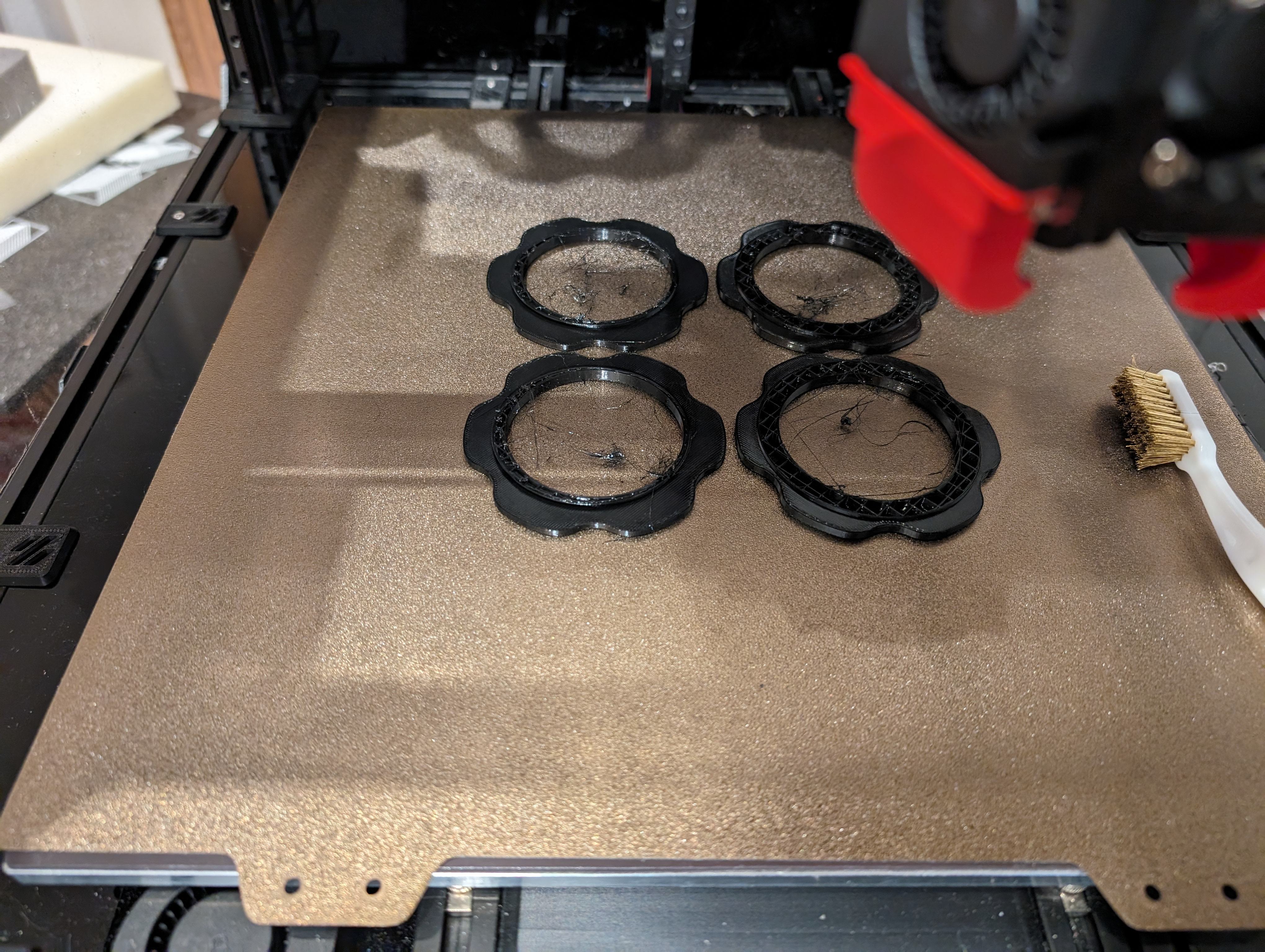

Wie im Filament Thread festgestellt, habe ich aktuell einige Probleme mit Vertopfung der Düse.
Es hat sich herausgestellt, das der Orbiter 2 Extruder dafür verantwortlich ist, da dieser Metall Abrieb erzeugte, welcher die Düse verstopfte:
Ich habe den Obiter nun mal ganz zerlegt, sauber gemacht und neu zusammengebaut.
Dabei sind folgende Probleme aufgetreten:

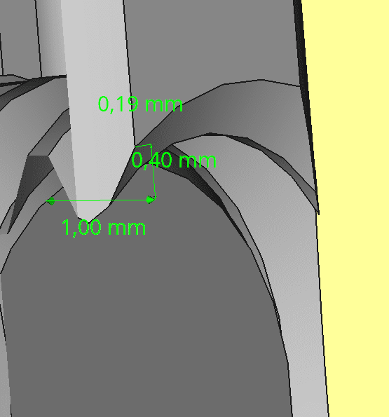

- die Metallene Filamentführung ist ca 0,3-0,5mm zu lang, diese schliff an den Extruderzahnrädern => Metall Abrieb
- die Planetenräder schleiften an der Rückwand, was zu kurzen "Hängern" führte, Angusspunkte waren nicht sauber entfernt
- das Loch der Filamenteinführung (oben) war nicht entgratet, sodass das Haupt Extruderzahnrad dran geschliffen hatte
Voronika druckt wieder 👍
Hab noch ne Messing Volcano CHT auf Lager gehabt.
Bis jetzt auch noch kein Metall Abrieb im Extruder zu sehen.
Dafür habe ich jetzt Überextrusion...
Ich bin jetzt echt enttäuscht, das der original LDO Orbiter 2 solche Qualitätsmängel aufweist.
Da hätte ich einen günstigeren Clone kaufen können.
Verstopfung ohne Metallspäne:
Coldpull klappt auch nicht, reißt immer ab.
Also Hotend ausbauen und auseinandernehmen 😤
