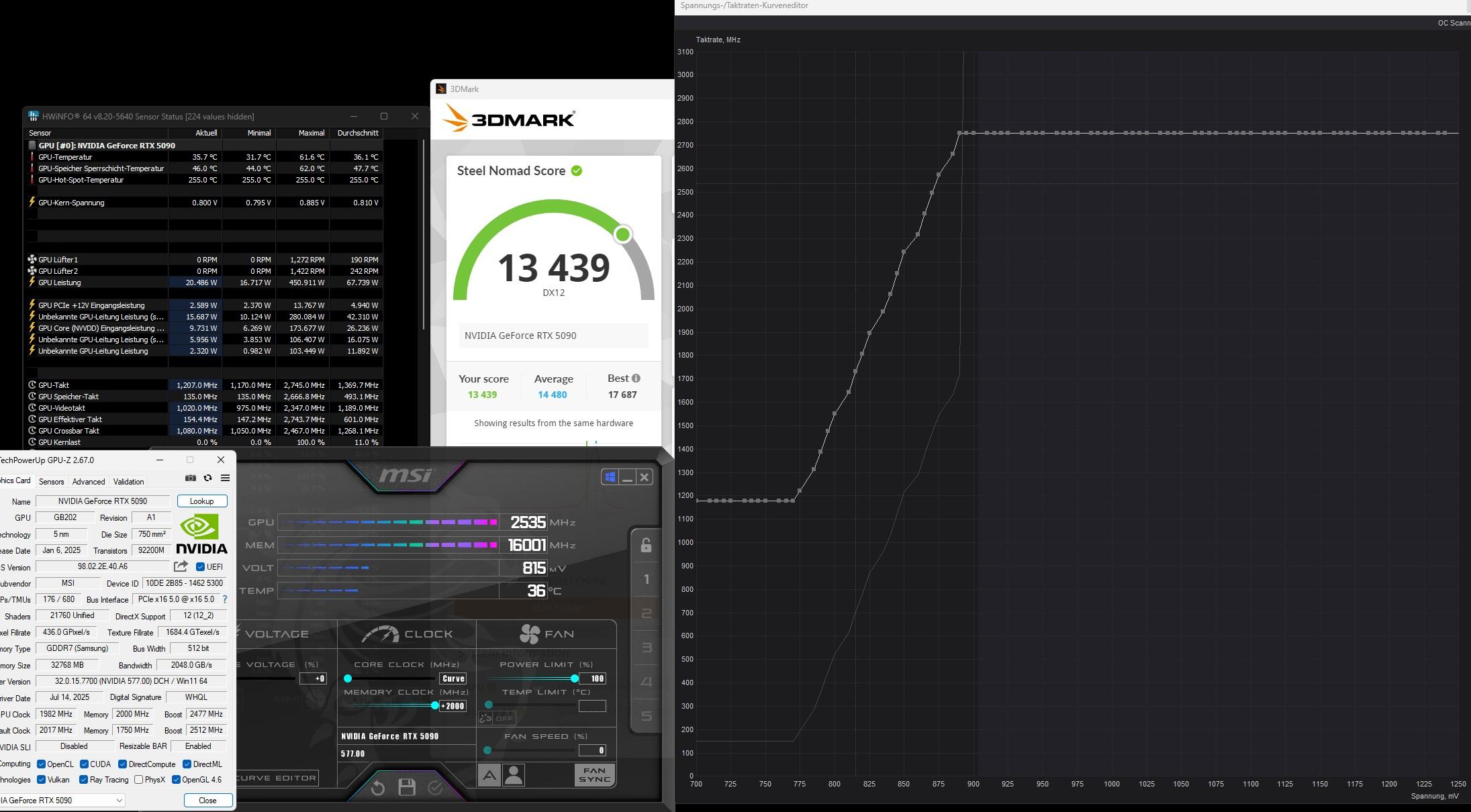

Ich verzweifel mit diesem undervolting bei der 5090. Habt ihr eine Idee was ich falsch mache? Stelle alles so ein wie bei youtube oder hier im forum an werten zirka vorgegeben. GPU Clock im Nomad nur max 2300 Mhz... demenstprechend dann auch der Score.. mehr als 13500 erreiche ich nicht. Kann mir bitte einer helfen :) . Besten dank im voraus.

@Buka2020
Deaktiviere doch mal versuchsweise die Spannungsansteuerung im Afterburner. Den obwohl da +0% steht, wird da dann entsprechend halt trotzdem dieser Wert gesetzt.
Bei mir hat das noch im Februar zu Vergleichbarem geführt, wie Du hier berichtest. Ob das zwischenzeitlich gefixt worden ist, weiß ich nicht und interessiert mich tatsächlich nicht.
Nachdem ichs deaktiviert hatte, konnte ich die Karte vernünftig übertakten und undervolten.
Eventuell musst dann noch den Treiber neu installieren, damit sichs wieder normal verhält.

danke dir, hat aber keine Wirkung gezeigt.
