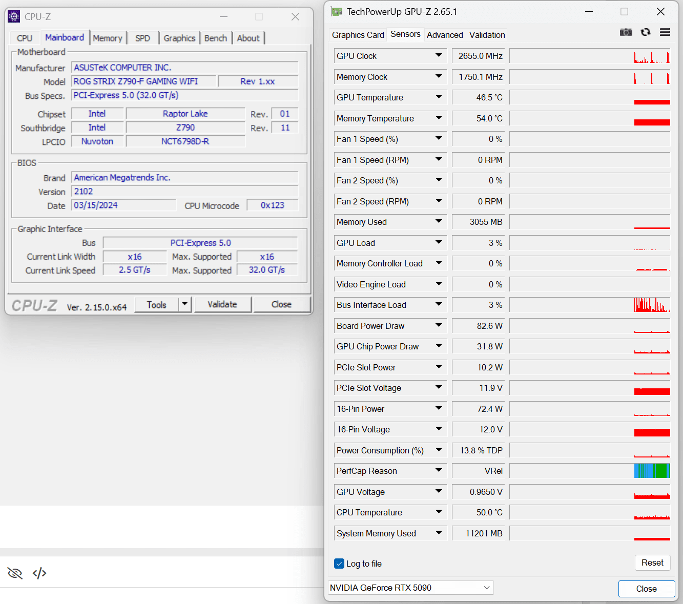

Steht bei mir auch (Astral OC):
Kann einer mit einer 5090 ASUS TUF/Astral mal schauen was bei euch unter Current Link Speed steht?

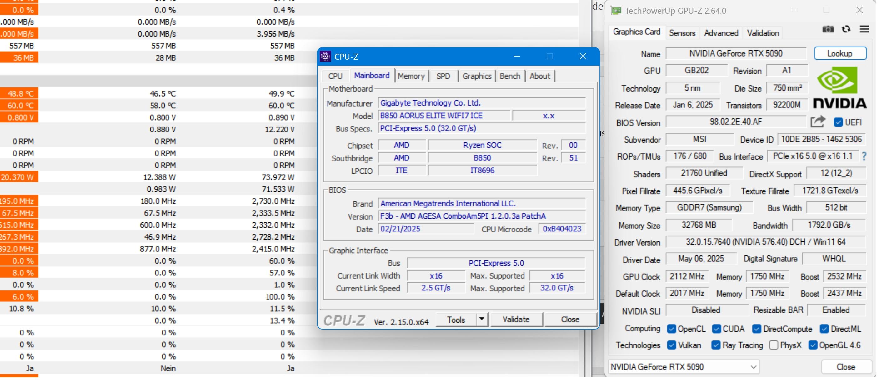

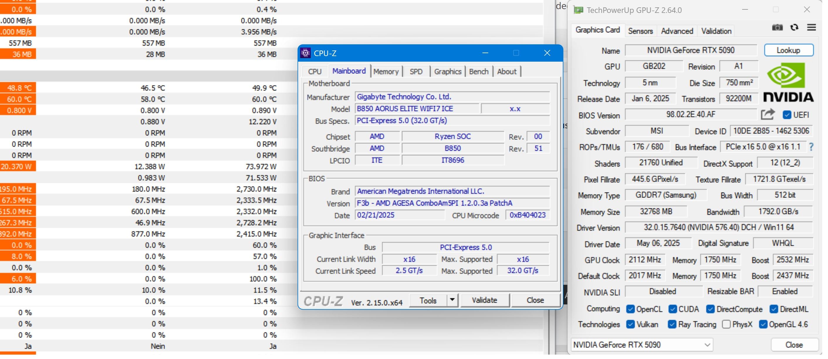

Bei meiner Aorus Master wird auch immer PCIe 5.0 x16 im GPU-z angezeigt, eventuell komme ich deshalb Idle auch nicht groß unter 34W 😅

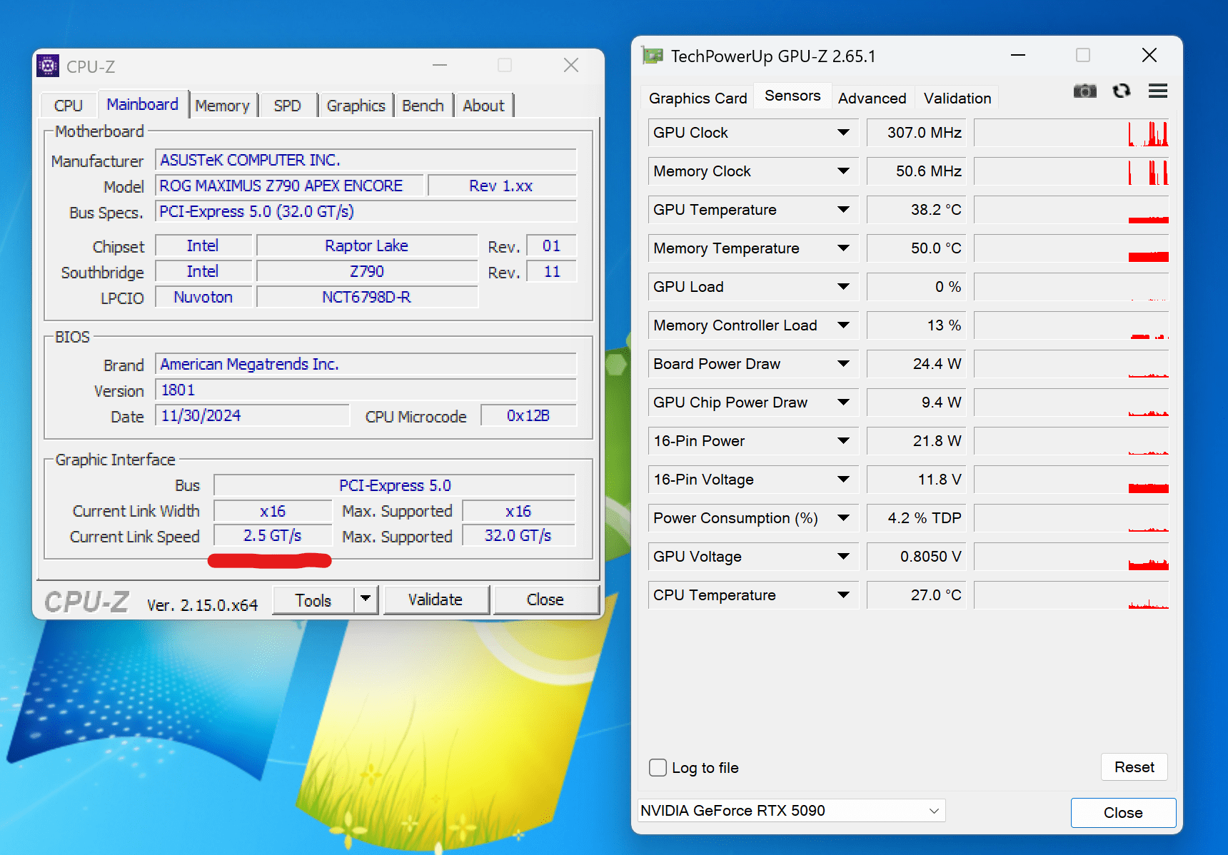

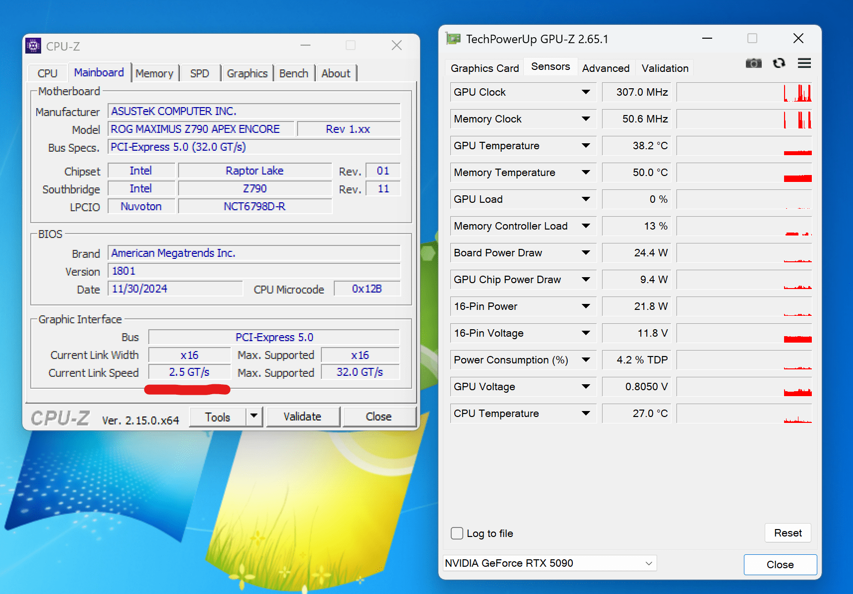

Kann ich nicht bestätigten:

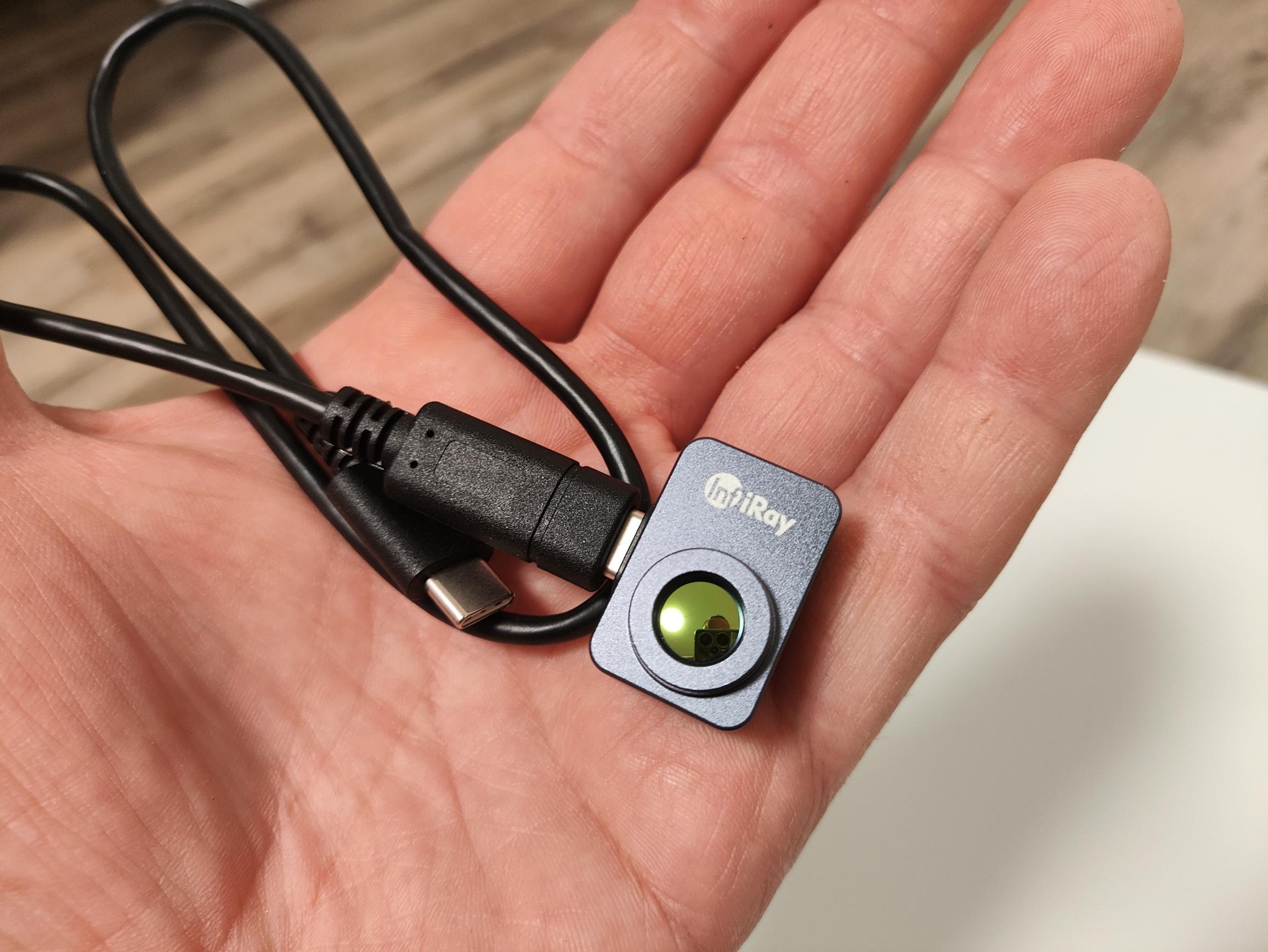

Neues Spielzeug zum "Wärmesuchen" gekäuft... :)
Die kleinste und beste Thermal-Cam für "kleines" Geld (~260€)... (y)
