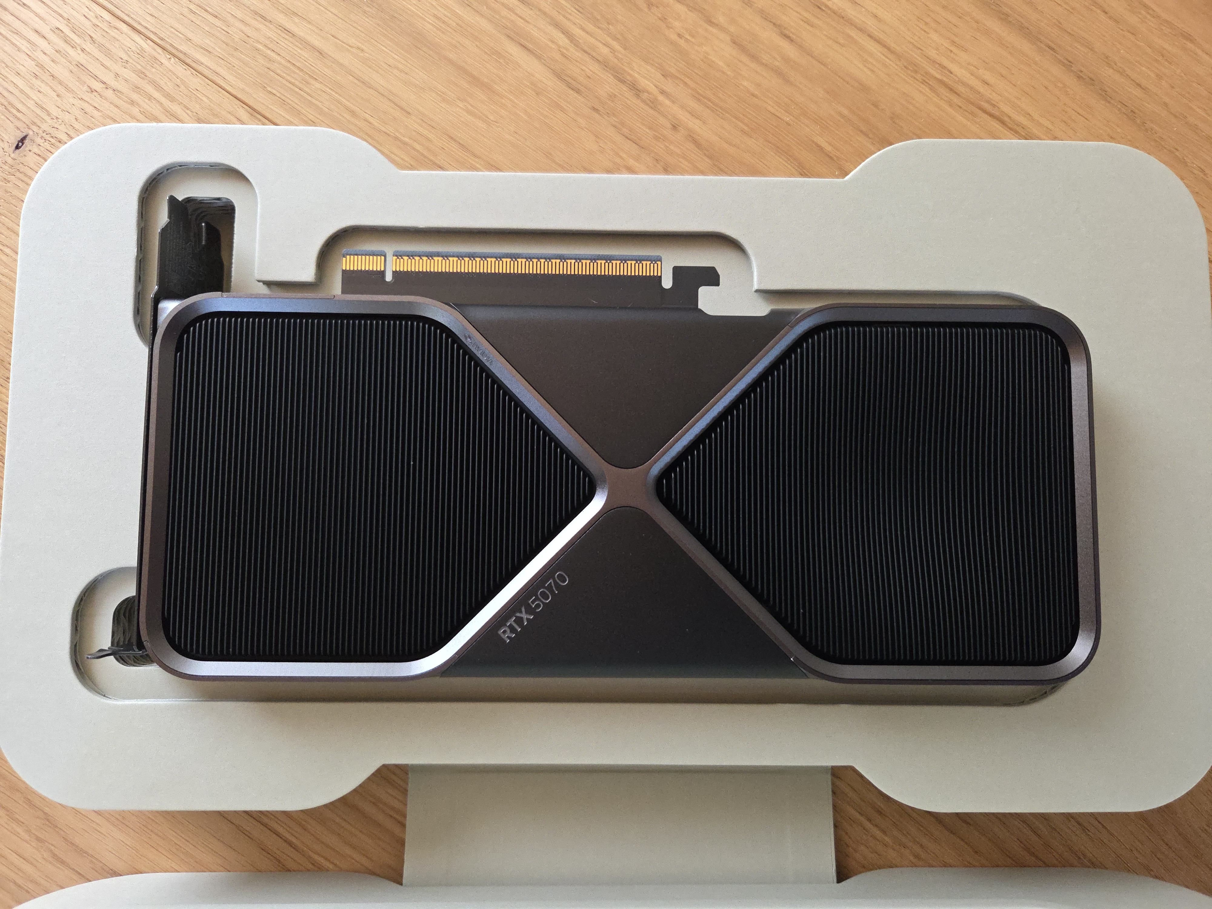

Die 5070 FE ist eine kleine Karte und benötigt keine Stütze.
Aber auch grenzwertig mit 1,1 kg. Würde sie auch stützen.

Das macht meiner Meinung nach nur bei schweren und langen Karten Sinn. Die 5070 FE steckt sicher im PCIe-Slot, auch wenn äußere Kräfte (z.B. ein Stoß ans Gehäuse) auf sie einwirken. Schau dir die Karte mal an! Sie ist im Vergleich zu den anderen recht kompakt.
