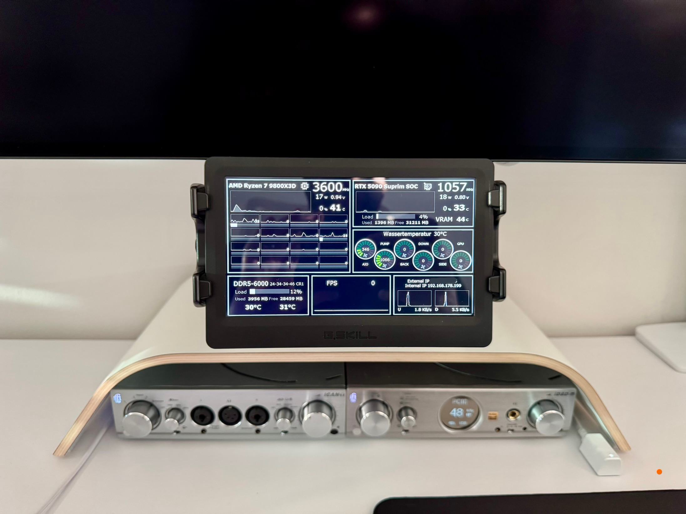

Habe mir die Tage einen System Monitor mit einem WigiDash untern Monitor gemountet und stelle nun dank der Infos fest, die Karte geht via Curve UV IDLE nicht unter 1000Mhz… mit normalen Offset OC geht sie auf 430Mhz oder sowas runter IDLE.
Ist das wieder ein neues Feature des aktuellen 576.28 oder war das schon immer so und ich habe es nicht gemerkt? (Mir ist so als wäre er trotz Curve schon immer richtig runter gegangen IDLE auch, hatte bisher immer HWInfo als System Monitor)
Liegt das an der +1000Mhz Curve? Bisher auch lange die normale Curve genutzt.
Wenn ich Defaults lade, geht sie sogar bis auf 210Mhz runter... Also scheint das auf jeden Fall am OC/UV zu liegen, was sie IDLE draufschlägt... die Frage ist nur, machen andere/ältere Treiber das besser?

Wie undervoltest du? Hast du die gesamte Curve nach oben verschoben? Das würde das erklären.
Meine taktet runter aber ich habe auch nur die relevanten Punkte hochgeschoben.
