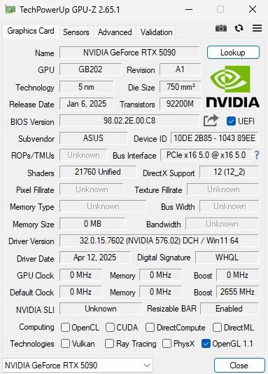

manchmal nach dem flashen und hochfahren braucht der Treiber etwas die Karte zu laden.
Manchmal hilft auch im Geräte-Manager zu de- und aktivieren. Bzw. "nach geänderter hardware suchen".
Es ist normal in so einem Fall, dass die Grafikkarte da ein "gelbes Dreieck" aufweißt.
Es wäre meines erachtens der erste Fall, bei dem ein umflashen der Karte (bei nvidia) dazu führt, dass diese den Treiber nicht mehr laden kann.
Dass du ins Windows kommst mit Bild, zeigt ja schon recht eindeutig, dass die Karte so funktioniert wie diese sollte.
So weit kommst du i.d.R. mit einem Inkompatiblen BIOS nicht.
Ich hab alles probiert und mehr:
Das Aorus Bios und das Bios einer Suprim SOC funktionieren mit meiner TUF OC nicht richtig: Der Treiber wird nicht geladen und diese Werte zeigt mir GPU-Z, auch nach einem Neustart, an:
Mit dem Astral OC Bios hatte ich aber keine Probleme - lief einwandfrei :confused:

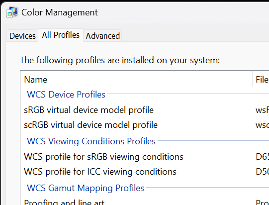

Unter der Farbverwaltung hast du kein Monitorprofil von Dell, das für den die Farben verantwortlich ist?
Bei meinem AW3423DWF wird auch manchmal ein Monitorprofil mir untergejubelt, was einfach nur schrecklich aussieht. Meistens passiert es, wenn man DDU verwendet hat.
Farbverwaltung:
Das entsprechende Profil muss unter "Alle Profile" gelöscht werden.
Nein, leider ist das hier nicht das Problem. Tritt auch wie gesagt nur mit Custom Resolutions auf, wenn ich mit nativer Auflösung spiele (oder mit Custom Resolutions im Fenstermodus) dann ist alles so wie es sein soll. Der 572.47 ist der letzte Treiber der dieses Problem nicht hat.
Hmmm…okay. Das ist interessant.
Dann hat sich das wohl mit RTX5K geändert (?).
Aus Interesse: Wie lang hast du im Windows gewartet, dass er den Treiber lädt?
Ich habe eben das identische Bios auf 3 verschiedene Karten geflashed. Bei jeder Karte sieht die Curve anders aus. Also irgendwas spielt da noch mit rein. Vielleicht ähnlich wie die VF Offsets bei CPUs je nach Chipgüte?

Vielleicht habe ich auch was falsch gemacht?
"nvflash64 -6 bios.rom"
Bios war auch nicht protected.
Ich machs zwar immer anders rum. Zuerst BIOS rom und dann -6, aber denke das wird keinen Unterschied machen, außer du hast einen failed flash am Ende.
Wenn man das über die CMD direkt ausführt (und nicht über eine Verknüpfung) siehst du im Nachgang auch ob alles gepasst hat.
Aber ich denke, das muss man wohl nicht überprüfen, failed flashes resultieren entweder darin, dass sich nichts geändert hat oder der EEPROM leer ist (Blackscreen beim Initialisieren).
Da keins von beiden der Fall ist, geh ich auch hier davon aus, dass es (von der Vergangenheit betrachtet) also passen sollte :shot:
1x 20 Minuten,
2x 10 Minuten, dabei den Treiber auch neu installiert etc.
Das ist mehr als ausreichend. Mehr als 2-3 Minuten musste ich noch nie warten.
Hmm. Ja gut. Wenn der Rest also passt, dann hat sich das bei RTX5k anscheinend erledigt, dass man jedes BIOS auf jede Karte bügeln kann.

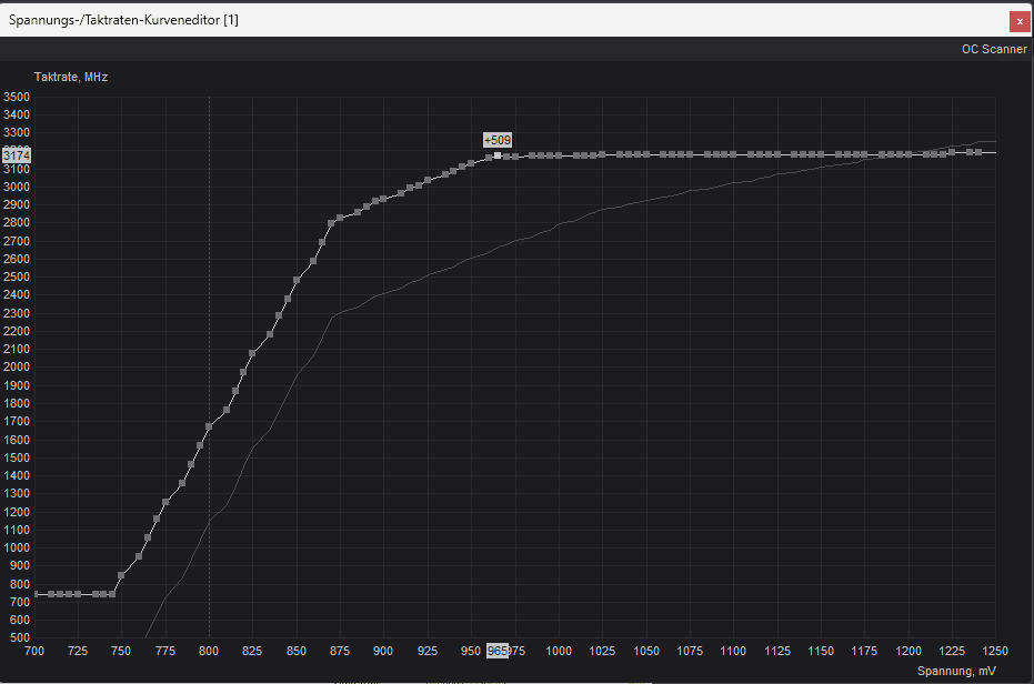

Die LC hat auch ne dermaßen niedrige Stock curve bekommen, das ist insane. Bei 0.95V kann ich den Regler im Speedway um +580MHz offseten.
Das ist beutend mehr als die AC, die bei etwa +450 da capped. Die LC reported auch einen höheren Takt, performt aber in etwa identisch :shot:
Finds lustig. Werd diesen Powerlimit-wahnsinn aber bald ein Ende setzen :) Shunts sind geordert.

Wie ermittelt man das genau? Stock zeigt AB mir zwischen 0.98v-1.0v an während Steel Nomad.
Mit +4% Power Target dann bis zu 1.01 kurzzeitig.
Zum benchen benutzte ich diese curve
Hotfix Treiber leider kein offizieller Eintrag. Speicher nur +2000 :<
In einem Game in 4K max Details etc habe ich das/die Karten alle verglichen.
Wenn du das in einem Benchmark wie Steel Nomad machst, in dem du ziemlich sicher PT limitiert bist, hat das diesbezüglich natürlich keine Aussagekraft, da das PT hier natürlich aus Auswirkung auf die Spannung hat bzw. sie limitiert bzw. senkt.
Einfach ein Game starten, im AB defaults Laden und gucken wie sie boostet. Wie gesagt, PT darf halt nicht limitieren!
Was die AB Curve zeigt ist irrelevant, weil das nur die „Vorgabe“ ist, was sie unter Last tatsächlich anlegt, an Spannung mit Defaults!, ist der Punkt ;)
Die 4000er liefen perse ja alle 1.05v wenn sie auf Betriebstemperatur waren, die 5000er boosten die Voltage aber anders, nicht nur anhand von Power und Temperatur.
Meine Astral und die Aorus Master liefen mit 1.06-1.05v am Maximum (Voltage Silder auf 0 im AB bzw AB Defaults). Von der FE habe ich die Werte nicht mehr im Kopf. Meine Suprim Liquid lief mit 1.04v und meine Suprim SOC boostet direkt nach dem Start des Games (Temps im 40c Bereich) mit 1.01v los und geht bei Betriebstemperatur dann auf glatte 1.00v in der Dauerlast. Komplett Defaults alles.
Den im BIOS vergebenen Takt der Modelle erreichen die Karten alle genau, lediglich wie viel Volt sie dafür anlegen unterscheidet sich scheinbar nach irgendeiner Art ASIC/Chipgüte whatever.
Hab’s @tigerstyle schon vor Wochen via PM geschrieben, nicht der Takt den die Karte macht ist interessant, sondern was für eine Voltage sie sich zieht.
