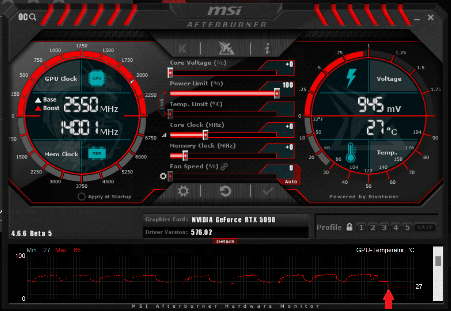

Aber... Anders, als befürchtet, regeln die Lüfter normal hoch...
Und wieder zeigt nur AB und Furmark die "eingefrorene" Temp an. GPU-Z und HWinfo zeigen die "richtigen" Temperaturen an
@TZGamer
Ist leider nervig...
Kann beim nächsten Treiber wieder anders sein und man lotet wieder aus. Zumindest hat NV schon einen Temperatur-Fix (noch nicht öffentlich)

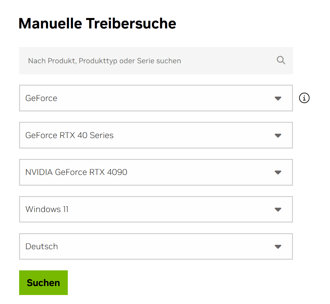

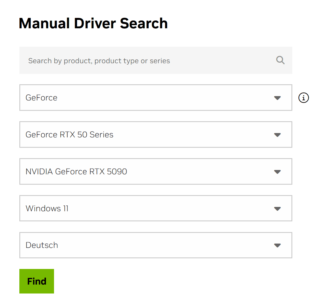

Und wie stelle ich um, dass die richtige Serie angezeigt wird?
Hier ist es richtig...
https://www.nvidia.com/en-us/drivers/
Aber hier nicht...
https://www.nvidia.com/de-de/drivers/
Kann es sein, dass Treiber schon länger irgendwie Müll anzeigen?

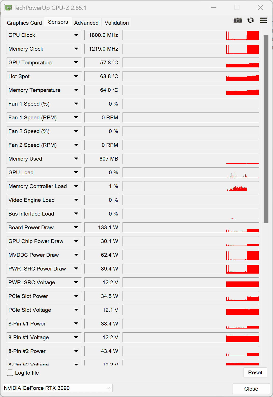

Hab mal testweise (für jmd) wieder die 3090 FTW3 Ultra eingebaut
Schaut mal "Board Power Draw" :oops:🤡
Im Treiber (572.83) hatte ich "Maximale Leistung bevorzugen" eingestellt. Schon bei "Normal" werden über 50W angezeigt :ROFLMAO:
Vorher (wie immer) mit DDU gesäubert...
