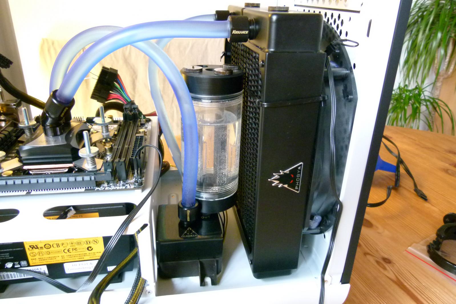

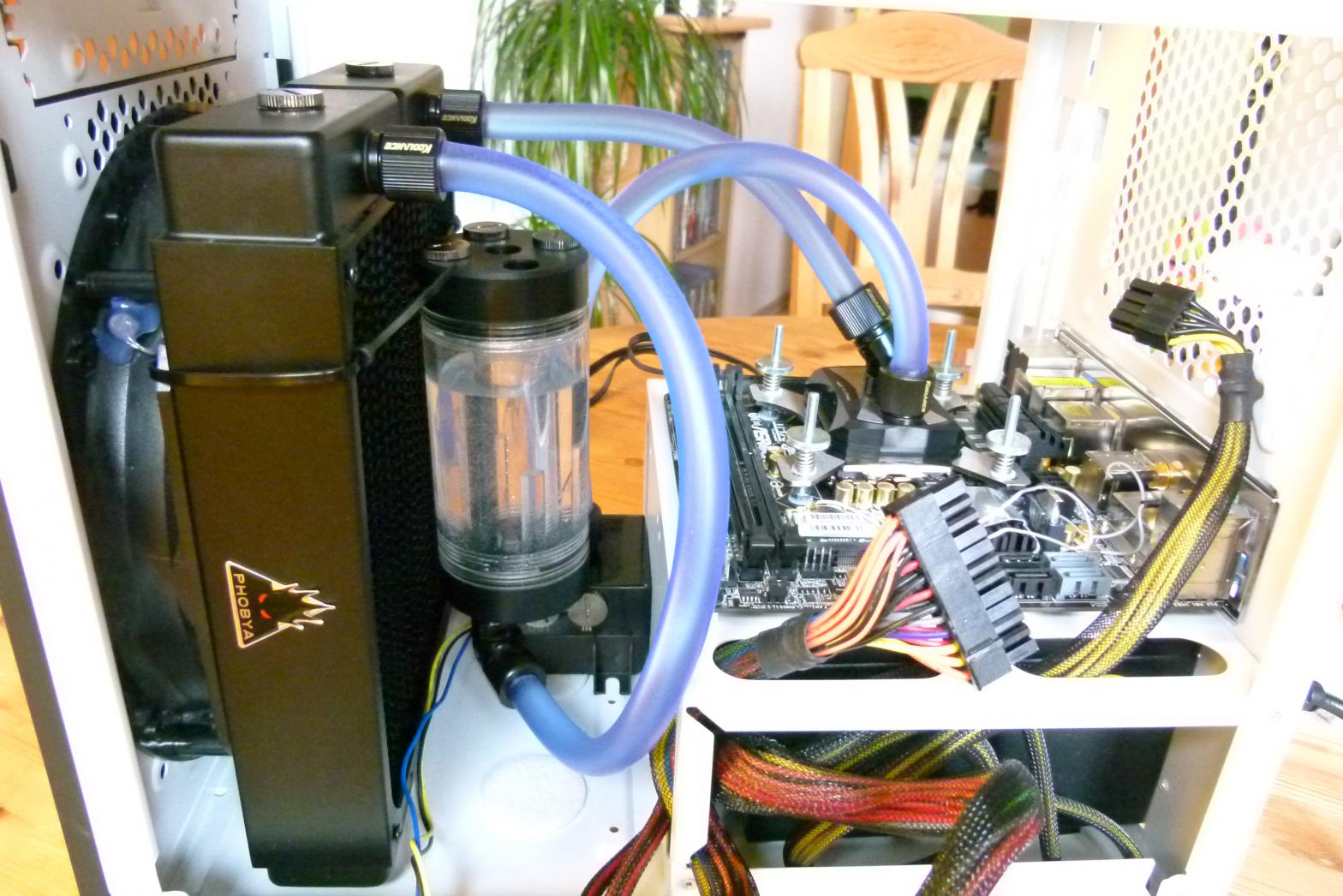

Um die 90mm, mit dem Phobya Xtreme 200mm und Phobya 180er Silent 700rpm...
Eine Laing DDC 1T passt mit etwas Luft dazwischen.
Der Shoggy passt haargenau!

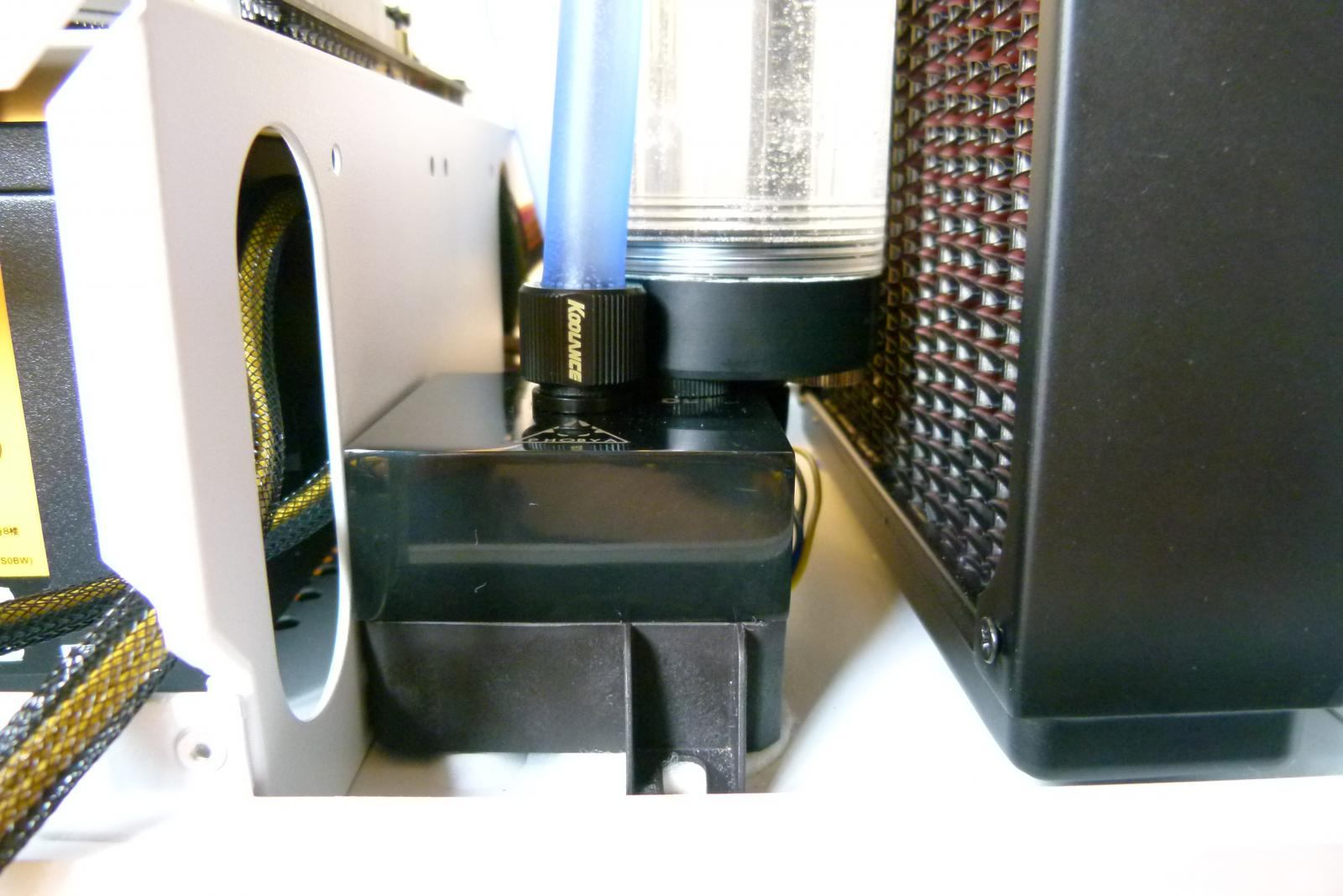

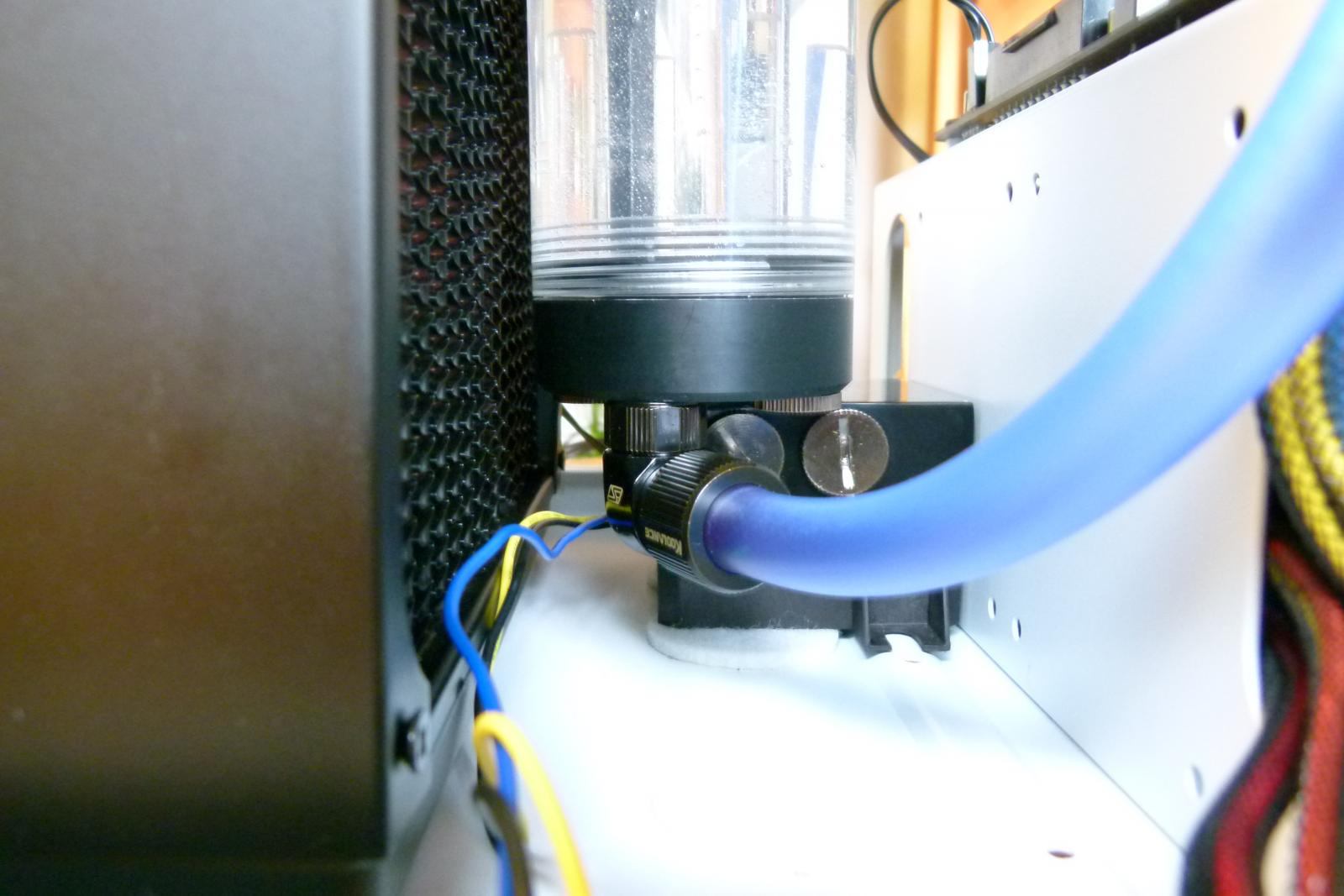

Hier noch ein Bild :)
Habe die Montagefüßchen der Laing etwas abgepitscht.
Sonst hätte es so nicht gepasst ohne Vibrationen ans Case weiterzugeben.
Waren aber nur ein paar mm.
Hoffe, ich konnte weiterhelfen...

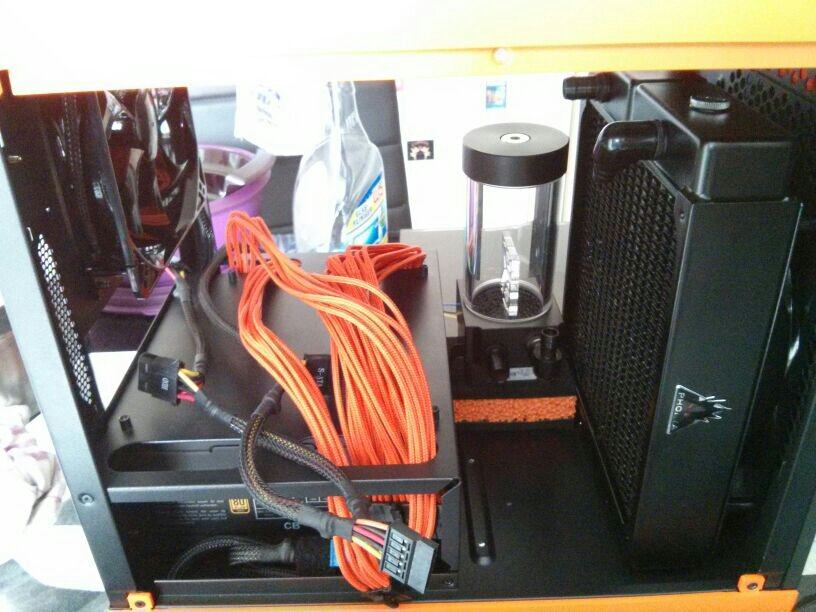

So ähnlich wie bei iCrack wird das bei mir demnächst auch aussehen. Ich hab eine Laing plus DDC Aufsatz und da drauf einen Alphacool Cape Fuzion Core 10 AGB irgendwie gefummelt (wobei ich mir immer noch nicht sicher bin ob ich das richtig gemacht habe).
Frage an die Wakü-Spezis hier: Wie habt ihr den Boden geebnet bzw. die Pumpe befestigt im Prodigy? Da ist ja am Boden so eine blöde Falz vom Festplatten-Käfig die man in der Höhe ausgleichen muss...

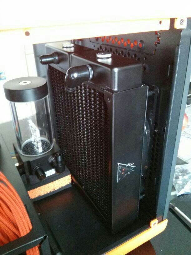

Habe den Shoggy passend zur Laing in der Länge gekürzt und von den Resten dann ein kleines Stück einseitig unter den Shoggy geklebt. Im Endeffekt steht nun alles in der Waage.
Das sieht irgendwie unordentlich aus :O :cool:
Sollte nicht als harte Kritik rüber kommen :)
Denke auch wenn das noch wegfällt, sieht es gut aus...

So sieht es gerade bei mir aus. Was mir nicht gefällt ist, dass ich den AGB mit dem Doppelnippel nicht wirklich gerade ausgerichtet bekomme zur Pumpe...
Den Radiator habe ich mit Kabelbinder jetzt einfach mal vor den 230mm Lüfter gehauen der schon im Prodigy drin war. Mal gucken ob das so hin haut. Wüsste gerne ob dieser Phobya 180mm Lüfter viel leiser ist als der große...
