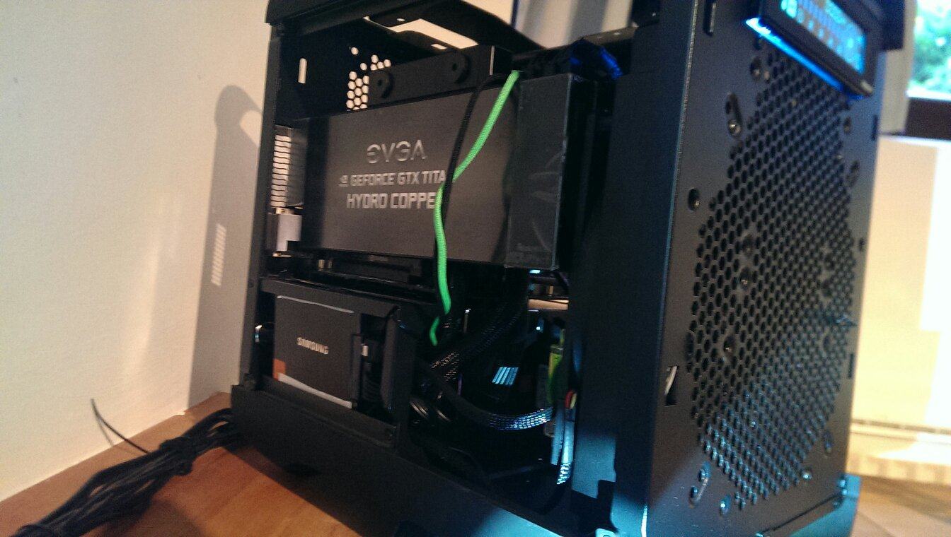

Habe mich jetzt nach längerer Überlegung dafür entschieden auf ein Prodigy + WaKü umzurüsten(meine Erste!).
Hab jetzt schon eine Vorstellungen wie ich es gerne machen würde. Allerdings bin ich auf ein Problem gestoßen!
Bin ich richtig in der Annahme das wenn ich in die Front einen 180/200er Radi + Lüfter baue meine HD 7970 GHz Edition nicht mehr reinpasst?
Also Smatter hat ne Titan drinne, wenn deine nicht länger ist, sollte das passen! Und ja, nur ein 240er ist zu wenig.
Smatter hat ne Titan???? Der Sa... Sagt nichts! Kaufvormerkung wie damals die gtx 480
TITAN-Einsteigermodel... :-P.. Geschenk von Frauchen... :fresse2:
Das mit dem Verlaufen dauert wohl, wer weiß, wann die an die Grenzen kommt... ;-)

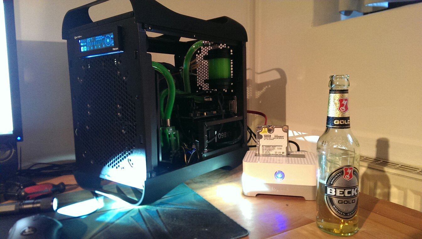

Btt... Meine Baustelle... Endlich dicht und noch nicht ganz silent...
Wies stellst die Pumpe nicht vor den 200er Radiator und den Agb per Doppelnippel direkt auf die Pumpe ?
So kannst noch nen shoggy drunter stellen und du hättest diesen komischen schlauch quer übers Mainboard/Ram nicht :)

Hmm.. Gefällt mir irgendwie nicht, wenn die Pumpe da steht und der AGB da drüber... Fand diese Lösung irgendwie am besten, so sieht man wenigstens bissel was vom Schlauch und dem schönen grün, wenn das Seitenfenster drinnen ist... :-P
