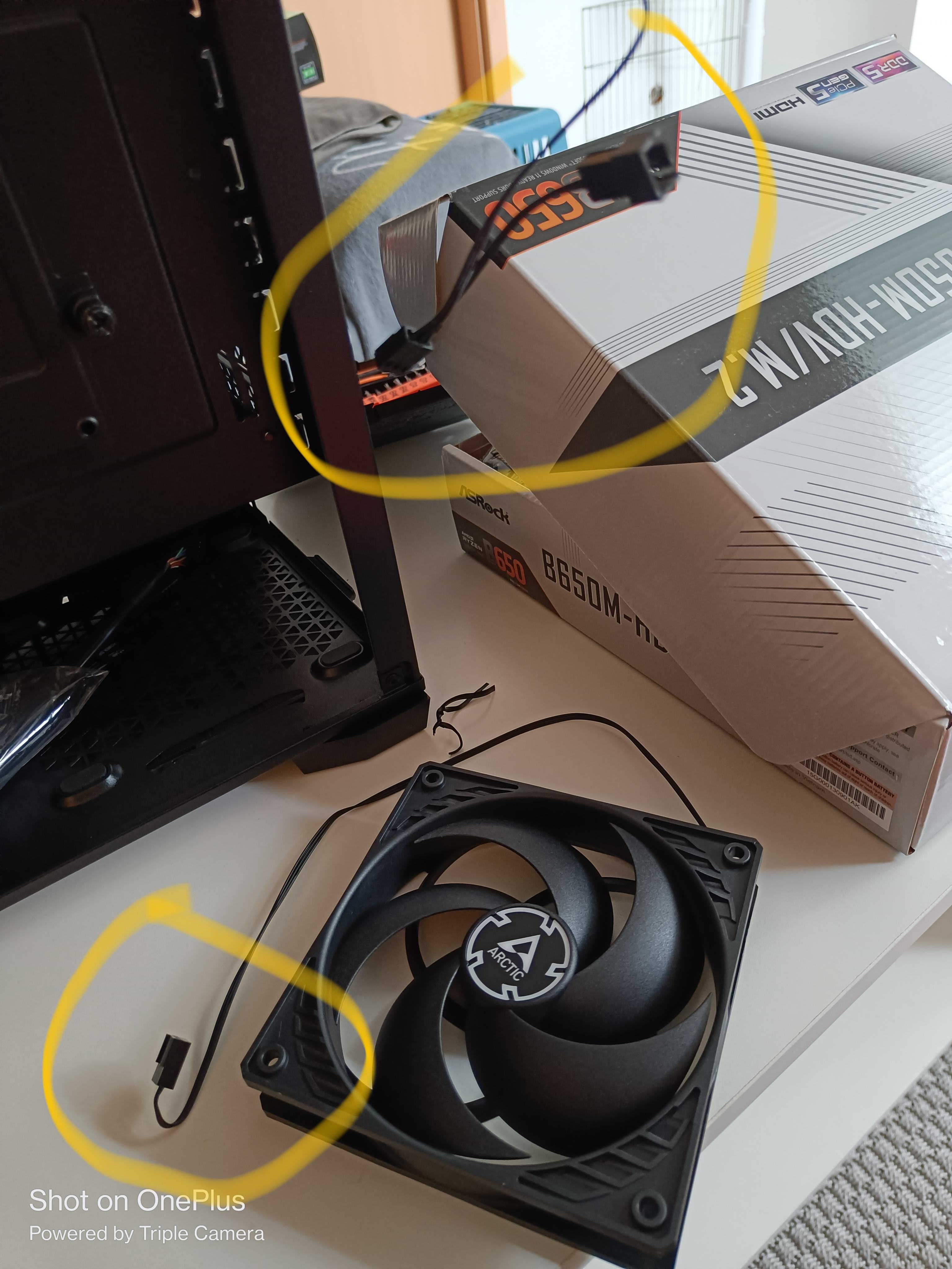

Die Kabel sind sicher im Normalfall. Aber ja, kein Kabel ist sicher bei denen 😄 Alles eingezäunt.
Warum haben die eingebauten Lüfter andere Stecker als meine dazu gekauften🤔?

Schau am Gehäuse die Rückseite abmachen ob da so kasten angeschraubt ist in Größe einer EC-Karte evtl. bisschen größer.
Handbuch zum Gehäuse durchlesen.
Lüftersteuerung
so ähnlich. Schau mal Mainboard wieviel x du CPU-FAN 1-x findest . und ob die Anschlüsse passen.
hmm oder werden die 3 Ventis in Reihe geschaltet und der endstecker kommt auf Mainboard. ?
Keine Ahnung habe es nicht vor mir .
Handbuch Mainboard
die 3 Lüfter von Vorderseite ist CHASSIS / Gehäuse Fan.

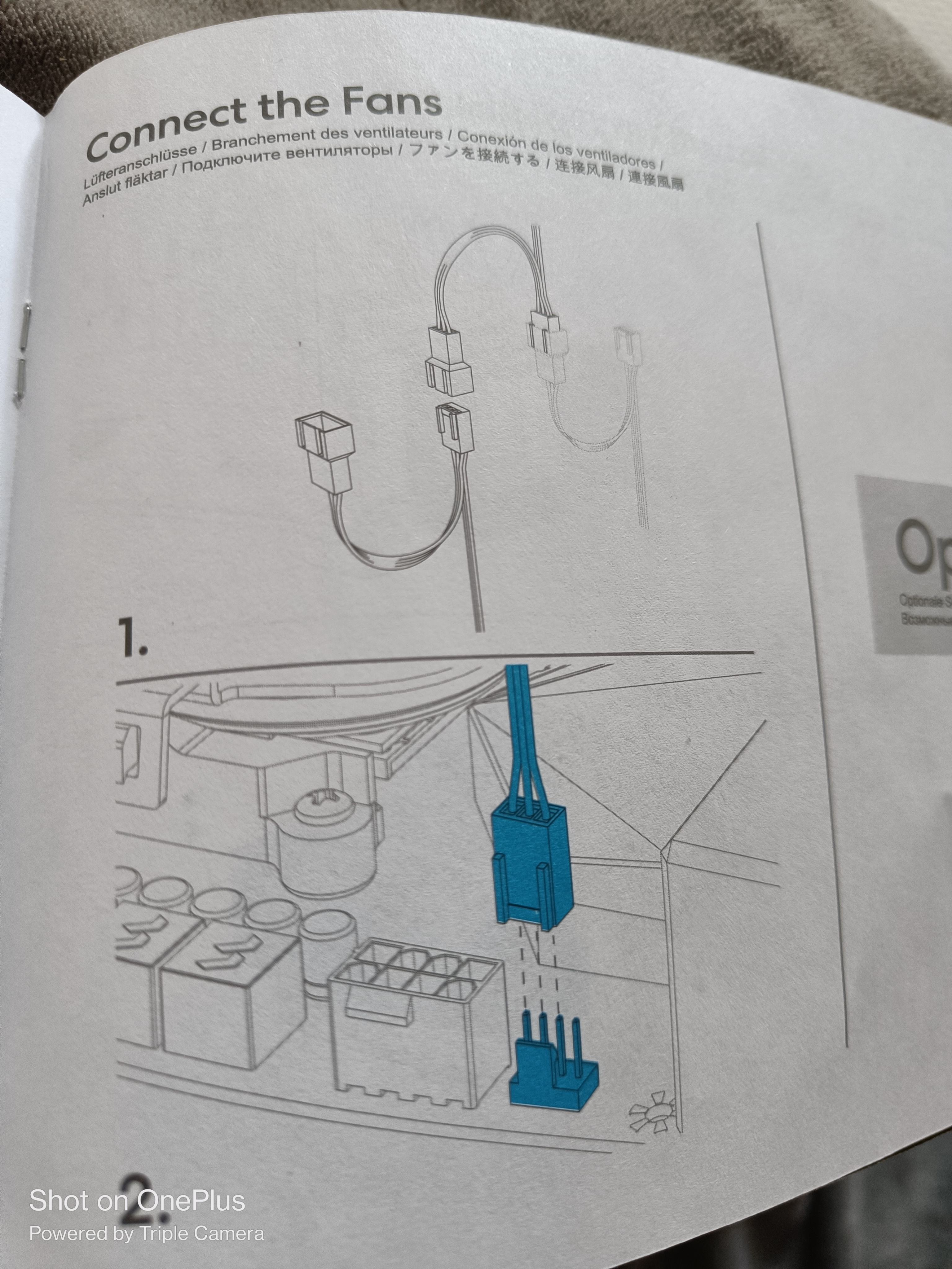

So hab jetzt erstmal gegessen, ganzen Tag vergessen 😬
Da viel mir auch gleich wieder ein das ja geschrieben wurde ich soll drei zusammen stecken. Das geht ja bei den dazu gekauften nicht. Oder kann man die Verbindung umsetzen auf die anderen?
Jetzt sind ja zwei vorne und ein Lüfter hinten. Gekauft habe ich fünf

Und dann hast du 2 in Reserve falls mal einer den Geist aufgibt.
Du hast doch an jedem Lüfter anschluss 2 enden ? und davon sollte rein von der Theorie her ein lüfter zum anderen passen und was über bleibt sollte auf Mainboard gesteckt werden.
Oder steckst jeden Lüfter einzeln an CPU-FAN 1 - x wenn geht . Stecker sind auch so gebaut das man eigentlich nix verkehrt machen kann so wie ich die Stecker gesehen habe.
war zwar etwas undeutlich .
zu den Lüftern waren doch Handzettel dabei wie angeschlossen wird . Sollte jedenfalls.
Oder machst du es rein Autodidaktisch ? Trial and error. ! Bitte nicht so machen . Wenn was unklar dann bitte LESEN
An den verbauten sind zwei, die dazu gekauften haben nur ein Ende.
Habe mich nur gewundert bei zwei enden. In Videos auf Youtube werden die einfach nur reingesteckt und gut ist. Da sind keine zwei enden.
Am Mainboard kann ich die einfach so platzieren.
Wie gesagt war nur verwundert über die vorhandenen Kabel mit zwei enden und wollte mit der Frage sicher gehen.
Vorher Youtube und Beschreibung natürlich angesehen.
Sogar gegoogelt warum es verschiedene gibt.
Bin halt neugierig 😄
Mein Kopf = Wieso weshalb warum 🤣

deswegen komme ich auf 2 enden.
hier auch
Ach jetzt verstehe ich.. Du hast die Version von Lüfter die ohne Splitter sind. 2 enden.
habe mich schon gefragt warum so günstig waren. Dachte wäre Sonderangebot.
Normal kostet 1 um die 10,-euro.
Na dann steckst du jeden einzeln auf das Board...
lg
könntest aber auch passend zu den Lüftern.
dann hast nur 1 Anschluss auf Mainboard belegt mit 2 lüfter . Und sparst dir die Prozedur mit umtauschen.

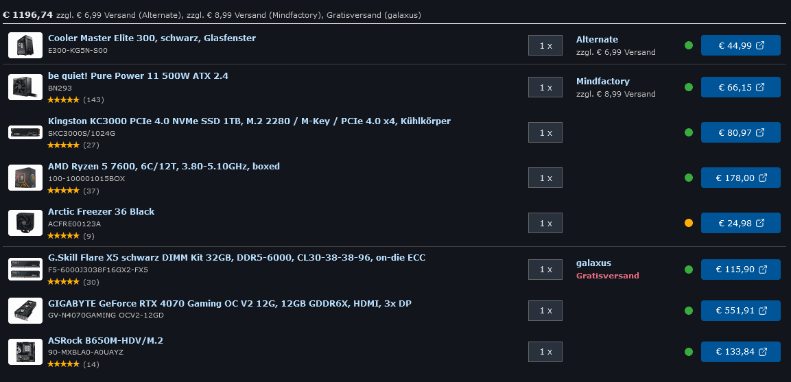

Jetzt muß ich nochmal etwas fragen. Ich habe gerade gelesen das die 12GB Gigabyte GeForce RTX 4070 SUPER Windforce OC 12 Aktiv PCIe 4.0 x16 1xHDMI 2.1a / 3xDisplayPort 1.4a
Als Empfehlung ein 700er Netzteil braucht. Auf der Empfehlungs Liste hier, nach der ich eingekauft habe stand 500er Netzteil. Haut das trotzdem hin? Bin jetzt schon dabei die Grafikkarte einzubauen, ich hoffe das haut hin 😬
Denke mir aber das der schreck umsonst ist und eure Empfehlungen passen ☺️

du versuchst einen 3/4 ( 750 Watt ) Liter Wasser in einem 0,5 ( 500 watt ) Liter einer zu füllen.
Sinn mäßig gedacht.
Rein in Windows wird es funktionieren. I-Net , schreiben , Musik .
Aber Spiele die die Grafikkarte fordern da wird es dann . klack PC aus
Magst du mir als zusammensteller nochmal sagen ob es ein Versehen war mit dem 500er oder ob es funktioniert? Weil der Hersteller ja sogar 750 empfiehlt und nur Windows (einzige Antwort heute) brauche ich nicht, wollte ja zocken 😅
@2k5lexi
die 4070 sollte mit 500 locker laufen wenns kein murx war. die karte braucht recht wenig strom
Ich habe über Jahre ein älteres aber ähnlich stromhungriges System an 450w betrieben.
500W wird reichen, das System wird keine 300W brauchen. Aber wenn du ein wenig Bammel hast kannst du auch was Größeres nehmen.

ich bin mir ziemlich sicher dass du mit dem 500er pp11 keine probleme kriegst.
ich hab 850w und meine gpu schluckt bei vollast 450w. deine 180w.

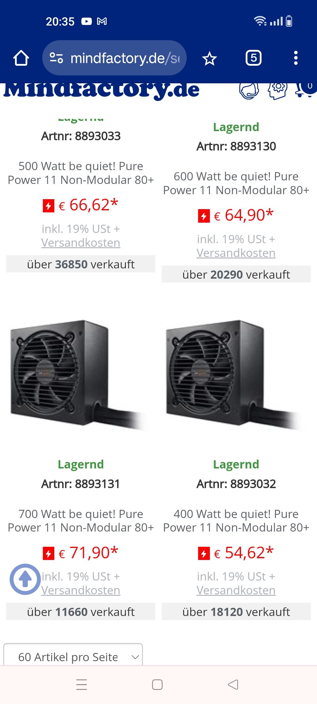

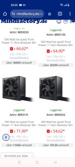

Und wenn ich ein NT kaufen kann was über den Mindestanforderungen liegt und auch noch minimal evtl. 20,-€ mehr kostet und ich weiß ich bin damit auf der sicheren Seite. Kaufe ich es.
Am Preis lag es nicht. Mit heutigem wissen hätte ich da auch so gleich ein größeres genommen für wer weiß was kommt. 600 ist günstiger als 500 und 700 kosten nur vier Euro mehr.
War vorhin überrascht als ich die Preise gelesen habe ☺️

Ja manchmal muss man um die ecke denken.
Lieber vorausschauend etwas mehr investieren ...... es kommt der Punkt da zahlt es sich dann wieder aus.
Lieber etwas Überdimensioniert am NT. Dafür aber die Gewissheit haben das ich beim nächsten größeren Update nicht wieder ein NT extra kaufen muss.
Und BQ hat ja 10 jahre Garantie wenn ich mich nicht verlesen haben sollte.

Und nein. Es ist kein Ego, es sind Zahlen, Daten, Fakten, ein wenig Addition und kein Gelaber.
Ja mag sein . Aber das weiß doch die Dame nicht !
Und du musst auch dazu sagen das es deine sicht der dinge ist und du nicht für alle sprechen kannst.
Und selbst du kannst dich irren. Hast du erfahrung mit AM5 ?
Ich nicht . Ich lese nur bei Google und ziehe meine schlüsse daraus . Und das erzähle ich dann auch.
Aber gut das alle dumm sind und du der WISSENDE.
Ich kann Datenblätter lesen und ich kann 3-4 Zahlen in einen Taschenrechner eintippen. Das reicht für in der Regel für einfache technische Sachverhalte.
AMD AM5 Sockellimit sind 170W.
TBP einer 4070 sind 200W.
Dann haust du noch mal 50W pauschal für Board, Ram SSD usw. drauf.
Und für dich allein noch mal 50W Panikfaktor.
Dann sind wir immernoch unter 500W. Und selbst noch unter den 480W die BQ selbst für das Pure Power 11 500W im Datenblatt angibt.
Jetzt gehts aber weiter:
Der 7600 ist eine 65W CPU mit (Wenn ich mich richtig erinnere) 88W Powerlimit.
Dann geht das Rechnen von vorn los:
88W + 200W + 50W + 50W. Sind maximal 388W incl. Panikfaktor. Bei einem 480W Netzteil.
Mit den Leistungsspitzen zieht eine MSI 4070ti Super Ventus von Haus aus über 400 Watt. Man könnte Probleme bekommen.
Auch wenn diese in der Leistung 250 Watt verbrauchen wird sind diese trotzdem da ob jetzt dramatisch oder nicht :giggle:
Würde einfach ein 1000 Watt Netzteil nehmen und 10 Jahre Ruhe haben :-)
(oder minimal 650W)
