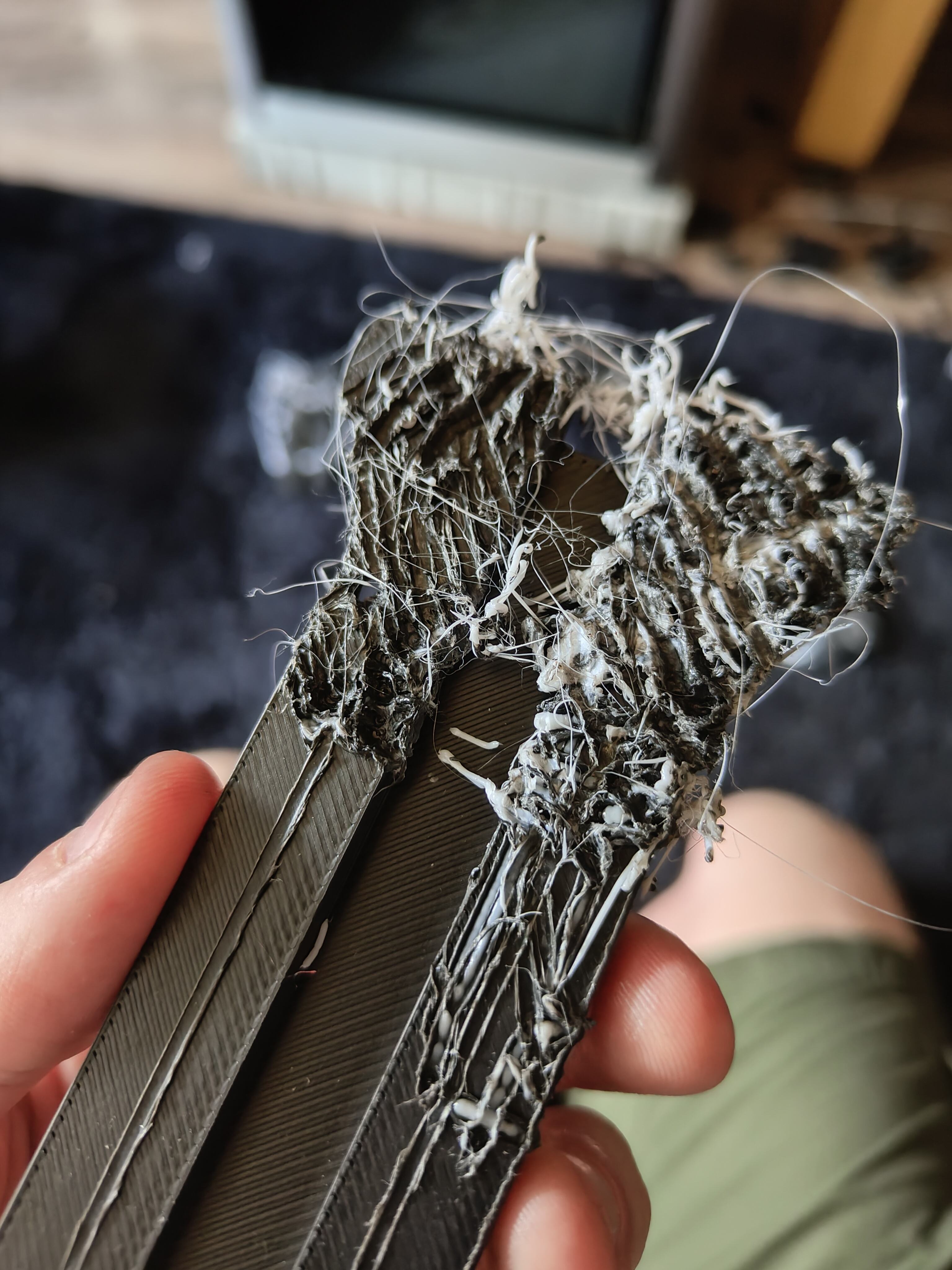

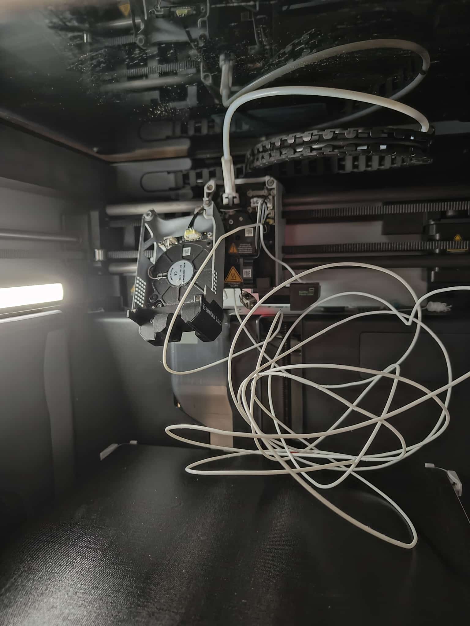

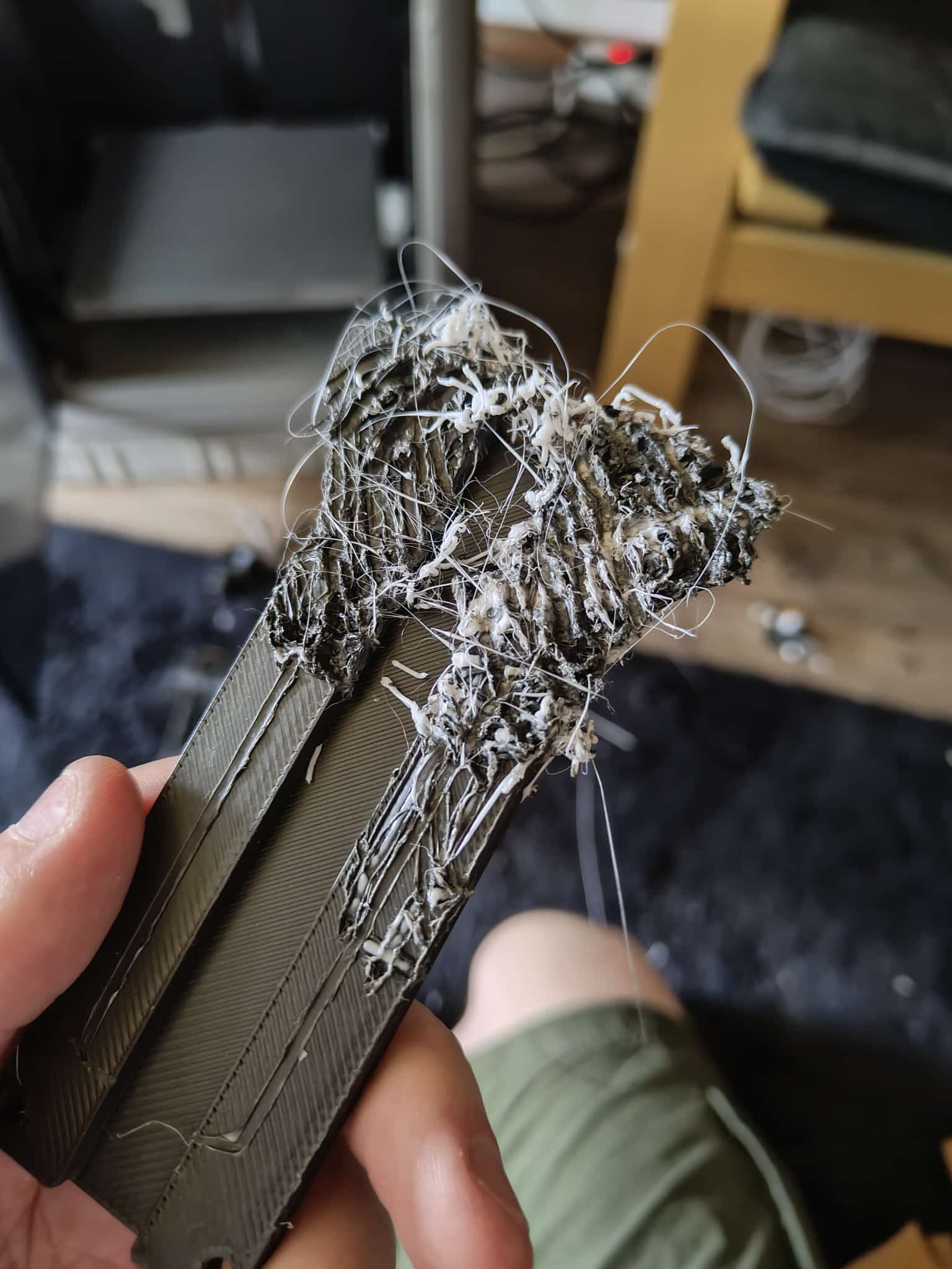

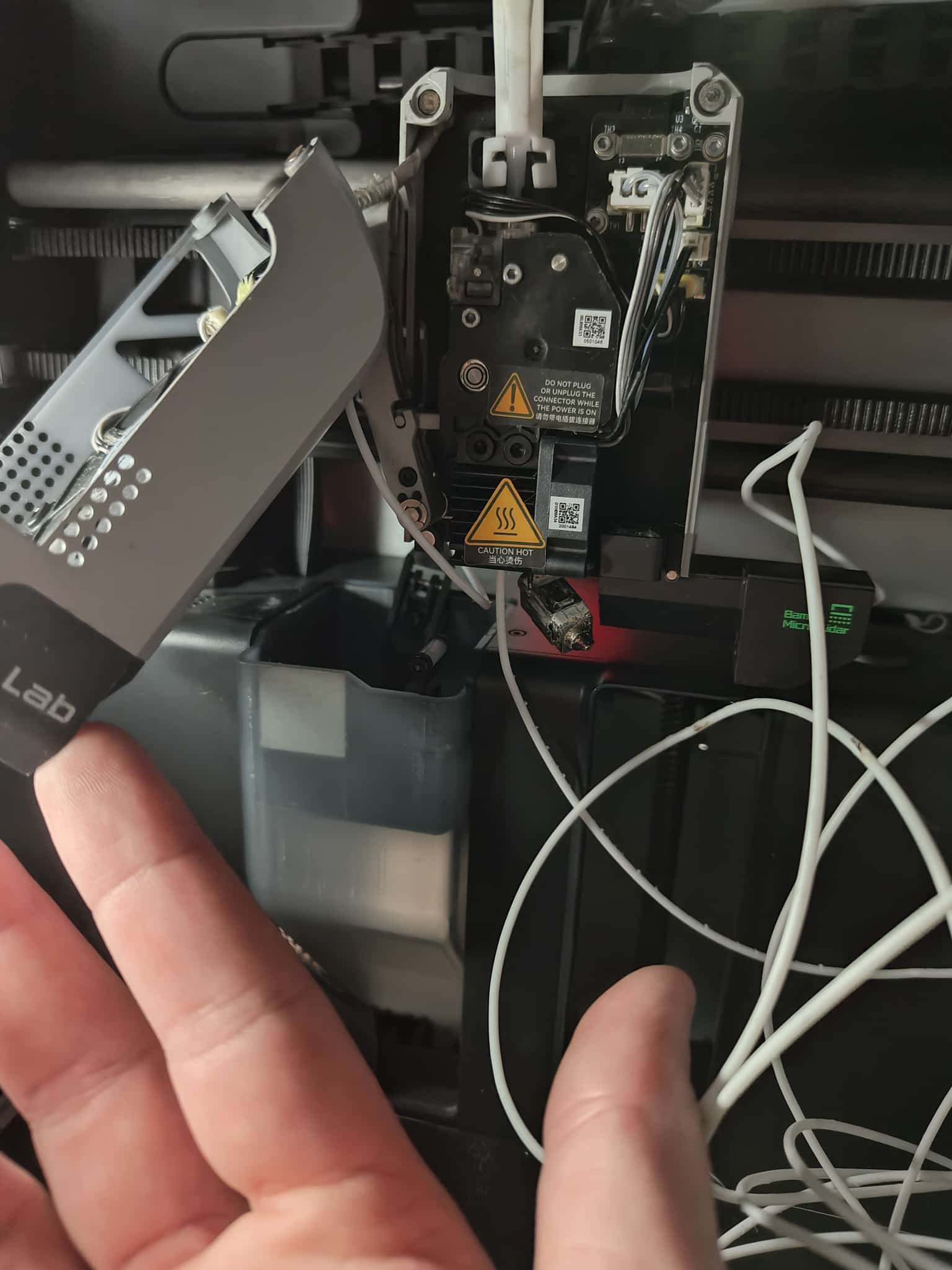

Wenn man nach dem Druck den nächsten Druck mitten in der Nacht startet und einfach alles killt.
Nozzle abgerissen und anscheinend ist der Temperatursensor der Düse auch hinüber

wow was ist den da passiert:oops:
Hast du zufällig ein Zeitraffer machen lassen?
Bei langen drucken oder wen ich etwas über Nacht drucke, lasse ich immer ein Zeitraffer erstellen damit man weiß was schief gelaufen ist, falls es mal der Fall sein sollte.
Ich hatte noch nen fertigen Druck auf der Druckplatte und hab halt mitten in der Nacht mir gedacht startest einfach einen neuen ohne nochmal zu schauen.
Dass die Sensoren aber keine Meldung gegeben haben und der das durchgedruckt hat, hab mich natürlich richtig schön abgefuckt.
Hab jetzt ne neue nozzle rein und lass gerade den den Selbsttest durchlaufen.
Hatte beim nozzlewechsel die alten Kabel genommen und hatte dann das Problem keine Nozzletemp zu haben. War tatsächlich auch das Kabel abgerissen. Also das auch nochmal gewechselt.
Zum Glück hab ich Nozzles auf Halde 😅
Ich starte mal nen neuen Druck. Mal schauen ob der Rest heil geblieben ist.
Bei dem Bild sieht man das alte Druckteil in schwarz und wie das neue Druckteil in weiß gedruckt wurde. Also die Nozzle voll reingeschrammt. 😢

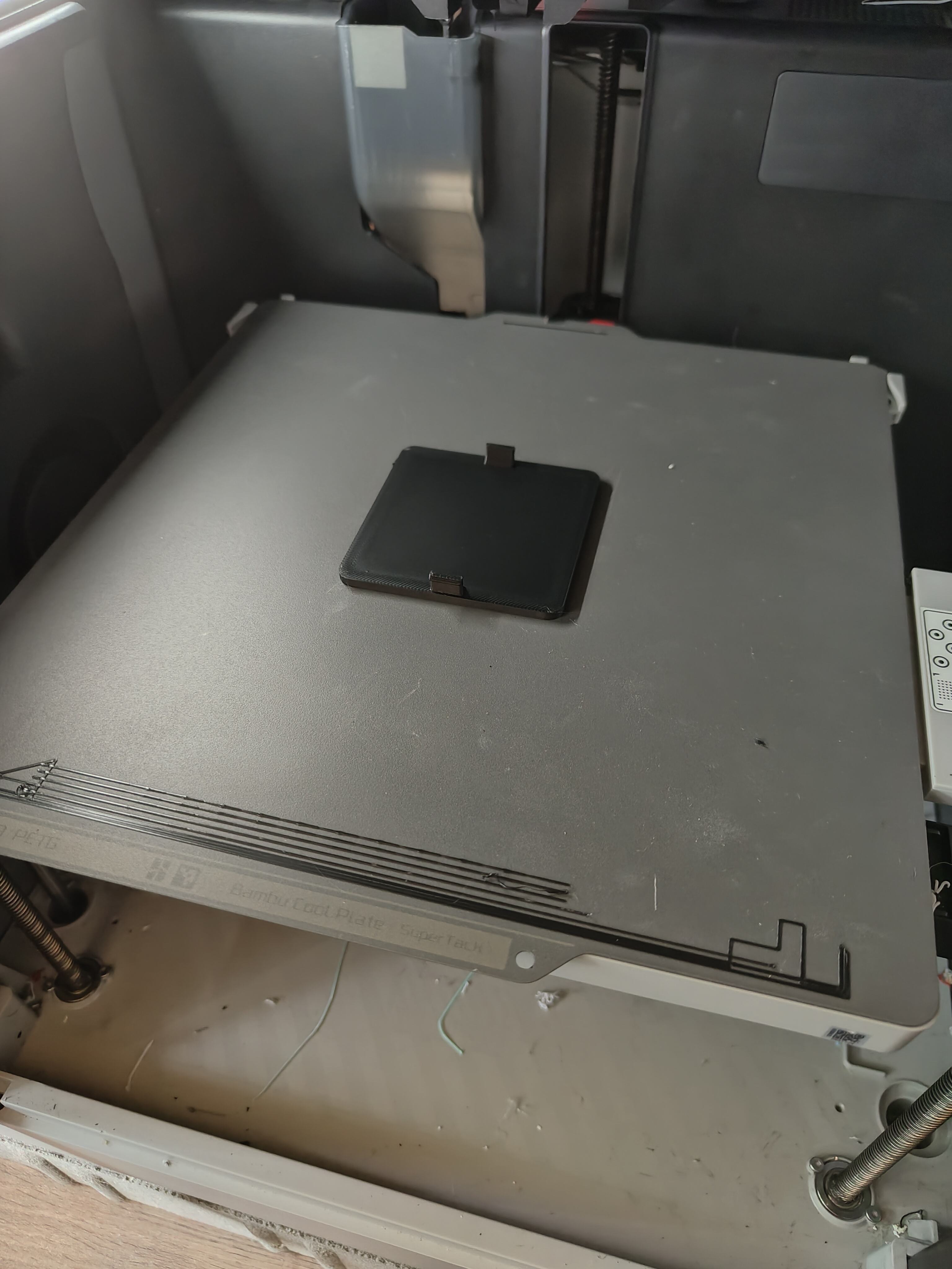

Also wie immer, der Fehler sitzt vor dem Gerät :d
Einfach in Zukunft nicht mehr im Halbschlaf den Drucker bedienen 😉
Glück gehabt. Der neue Druck fehlerfrei 🥳
