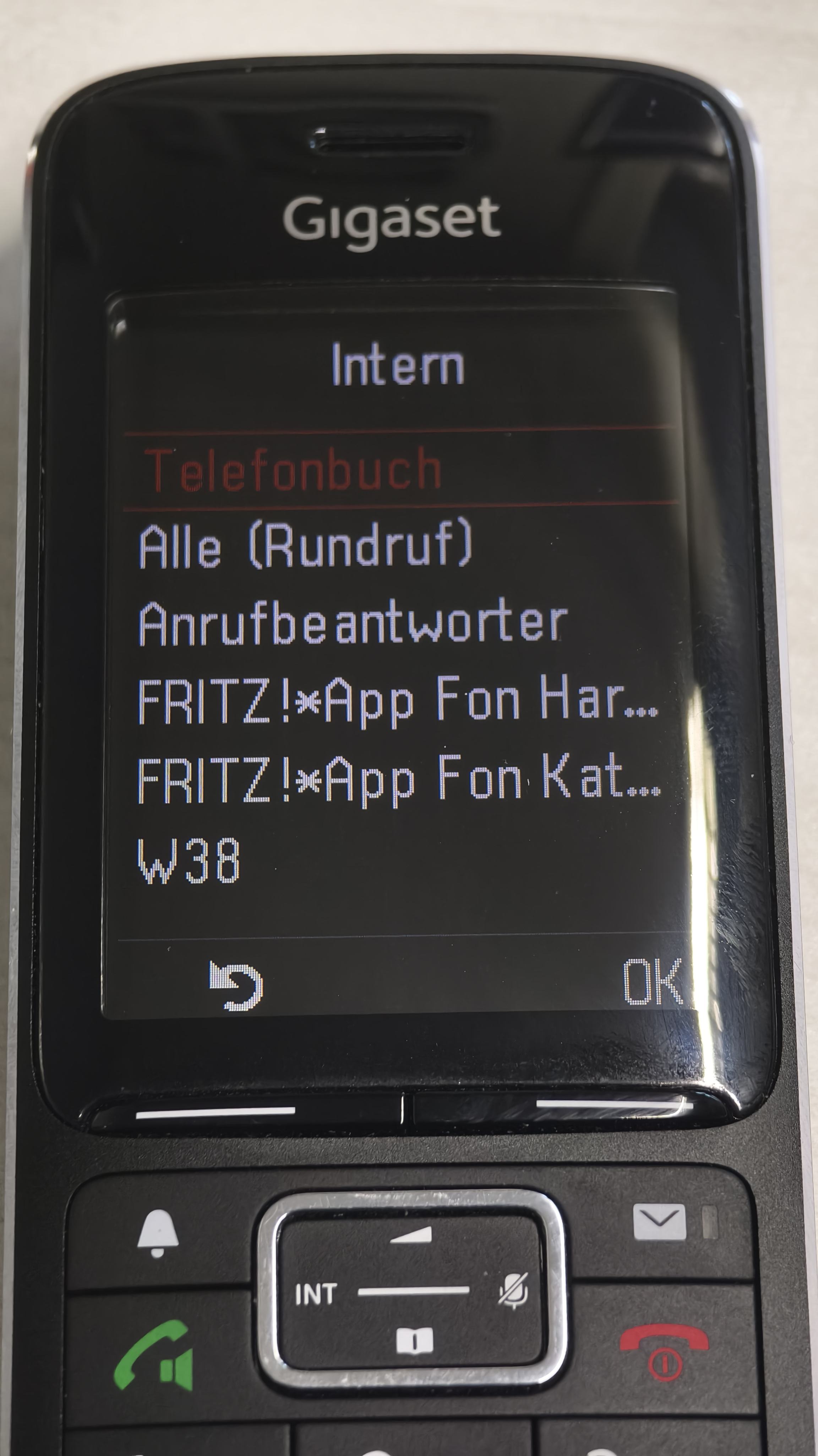

@Zeitmangel und was noch "fetzt", deaktiviert man die Unterstützung für CAT-iq 2.0 kompatible Geräte, dann funktioniert das interne Telefonieren über das Menü einwandfrei!
Allerdings geht dann nicht mehr das Telefonbuch der Fritzbox mit langen drücken aufzurufen! Das bekommt man dann mit dem drücken der intern Taste im Menü!
Die Darstellung ist dann auch etwas anders, anderer Zeilenabstand.
@eratte, danke. Hat in dem Fall mit den SL450HX keine Änderung gebracht!

Unter den Teilnehmernahmen sind keine Rufnummern hinterlegt/vorhanden.
