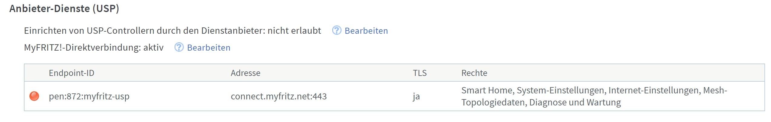

ich habe da so einen aktiven Anbieter Dienst laufen? Wo schalte ich das ab? (MyFRITZ!-Direktverbindung: aktiv) Über den Link komme ich zu FRITZ!Box registrieren, aber da ist alles leer, nichts aktiviert. Auch kein MyFRITZ!-Konto vorhanden.

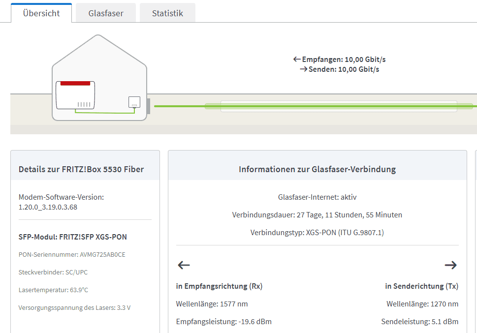

Hallo Leute, würde mich auch gerne in die Diskussion bzgl. SFP einklinken.
Ich habe eine 5530 die sich zum ISP mit 10Gbit/s verbindet:
Wirklich interessant, dass es soetwas in der Schweiz gibt und es mit der Box funktioniert, aber darf ich fragen, welchen Sinn 10Gbit/s-Internet auf einer Box macht, die per LAN maximal 2.5Gbit/s und per WLAN maximal 2.4Gbit/s ausgibt?

Wie @kalle82 schon geschrieben hat, sind die 1GBit/s im Text zwar falsch, es sollten 2.5Gbit/s sein (alles abghängig davon, ob der ISP über 1GBit/s noch GPON oder schon XGS-PON nutzt), aber mehr geht definitiv nicht, dass oben verlinkte XGS-PON-Modul funktioniert nicht in der 5690 Pro. Die noch nicht erhältliche 5690 XGS hat eine fest verbaute XGS-PON-Buchse, keinen SFP+-Slot mehr. In dieser Hinsicht sind die neuen Boxen ein Rückschritt gegenüber der 5530/5590.
