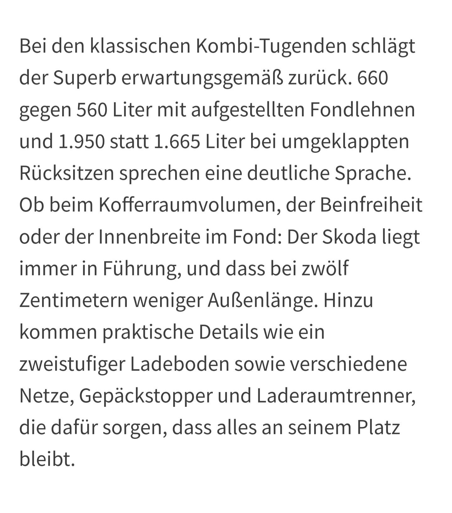

wtf? Gibt es in der Klasse einen anderen Kombi, der aus so viel Länge so wenig Platz macht?
Wobei es der Neue da schon sehr viel besser ist, als der erste Insignia.
Die Frage dabei ist ja auch, wie wichtig ist der Platz im Detail, denn so ganz klein ist der Insignia trotzdem nicht.
Kurzer Auszug:
Mehr hab ich da nicht zu sagen.
Der Auszug von mir ist vom 2020er vs selbigem superb
Danke für die Info! Ich fand das Raumangebot halt schon krass viel. :)
Bin immer wieder erstaunt, wenn in der 2. Reihe in einem Superb mitfahre. Der braucht sich von der Beinfreiheit vor einer S-Klasse auch nicht zu verstecken :fresse: (Zumindest eine kurze S-Klasse)

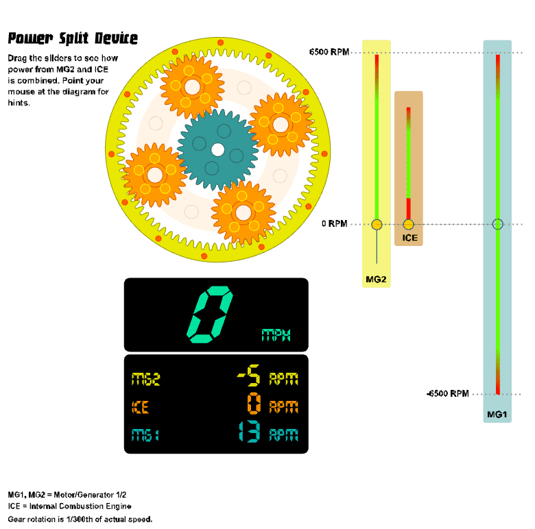

Bei Toyota ist das etwas mehr als das, der Akku bildet zusammen mit dem PSD (Power Split Device) eine Kraft- Brücke oder Weiche für den Verbrenner. Er kann in Situationen, in denen der Verbrenner mehr Energie liefert als zum Vortrieb genutzt werden kann Energie aufnehmen, oder auch Energie abgeben z.B. wenn sehr wenig Antriebsleistung benötigt wird (er fährt dann elektrisch) oder zum boosten um den Verbrenner zu unterstützen. Die Kraft-Weiche hilft dabei den Verbrenner immer im optimalen Kennfeld zu betreiben für einen bestmöglichen Wirkungsgrad (und möglichst saubere Abgase). Das Thema Rekuperation ist dann noch ein Thema was on-top kommt quasi ein Zusatz Bonus weil es das System halt möglich macht.
Das ist bei Toyota nicht nur ein e-Motor der im Getriebe irgendwie angeflanscht wurde, dass komplette System ist eine Einheit. Es gibt auch keine klassischen "Gänge" oder Schubglieder, es muss nichts "geschaltet" werden, der Planetenradsatz im Getriebe bildet zusammen mit den zwei Elektro Motoren eine variable Übersetzung und es gibt auch keinen Rückwärts-"Gang". Das Auto kann natürlich rückwärts fahren, einer der (oder beide) Elektromotoren dreht sich dann halt entgegen gesetzt der üblichen Laufrichtung (ist auch abhängig davon ob der Verbrenner gerade läuft, oder aus ist).
Es gibt einen guten PSD Simulator der das Visualisieren kann, ist aber (leider) älter und Flash-basierend. Wer es dennoch mal versuchen will:
Downloaden: http://eahart.com/flash/PSDAnim.swf
Auf dieser Flash-Emulator Seite einfügen: https://exponenta.games/games/AFL/

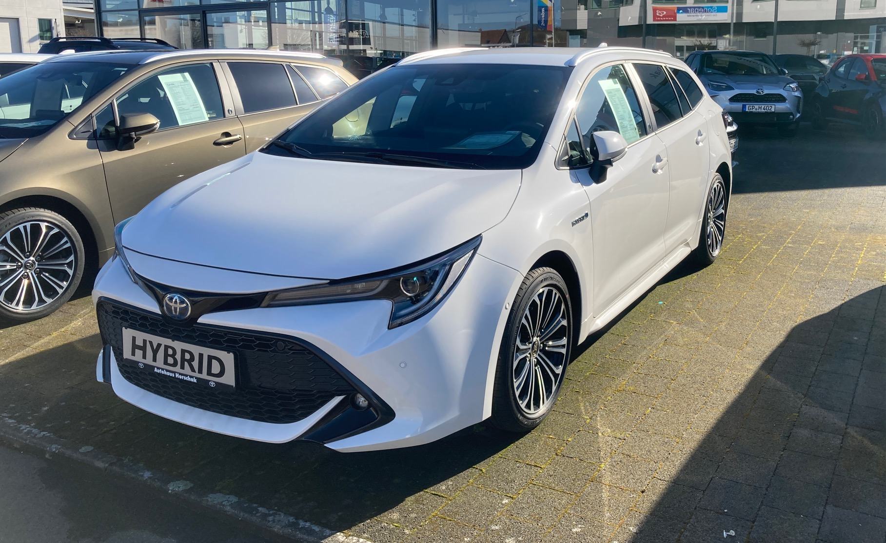

Vertrag ist unterzeichnet,
diesmal mit den 'Richtigen' LED-Funzeln :d
Freitag kanns abgeholt werden, ick froi mir! :d
Haette nicht gedacht, dass es doch iwann mal nen Neuwagen wird, bin eigentlich viel zu geizig dafuer. Markt scheint jedoch voellig kaputt zu sein.
Karre hat nur ca 4k mehr gekostet als der urspruenglich angedachte 3-Jahre alte gebrauchte mit schlechterer Ausstattung.
