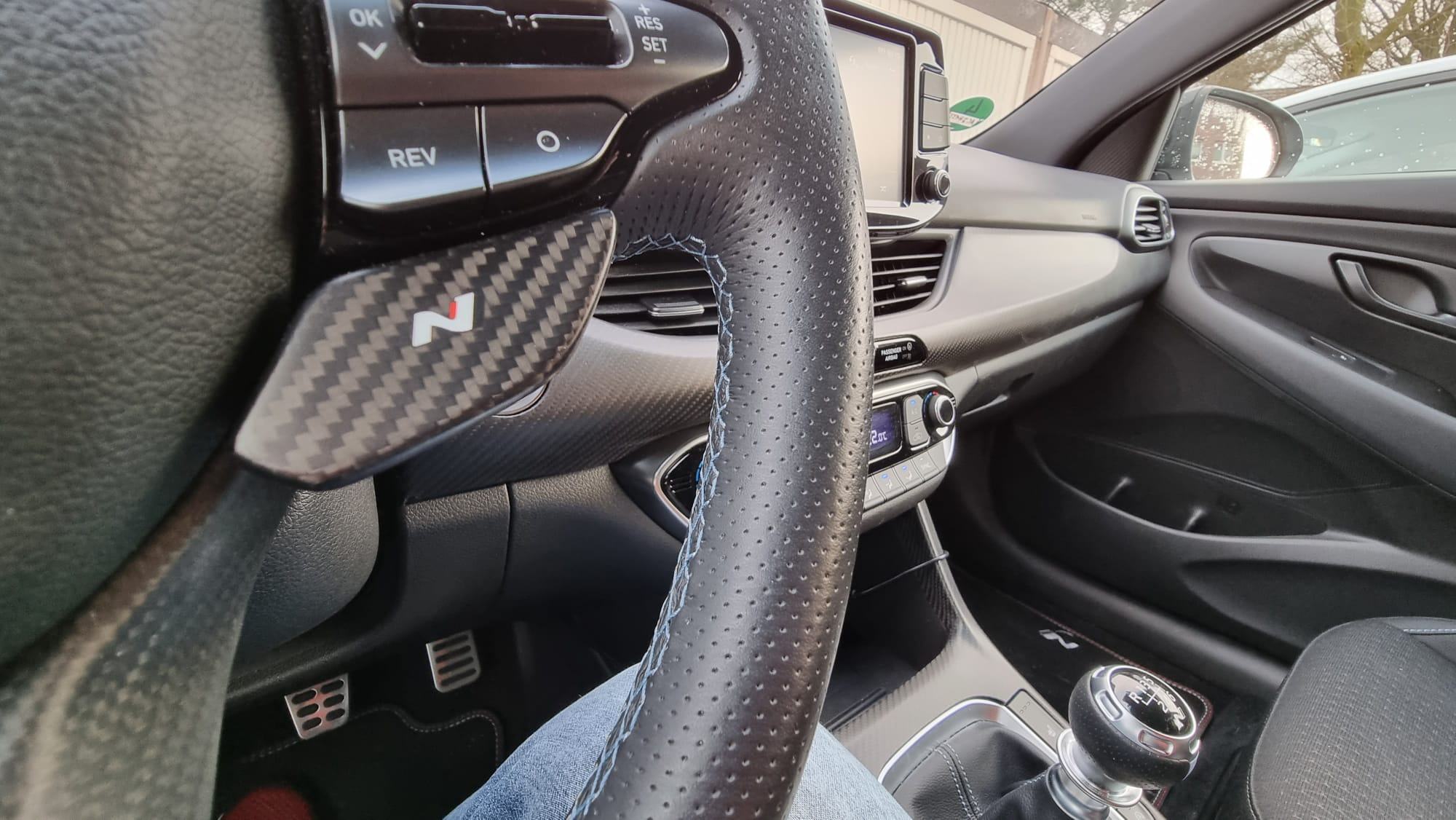

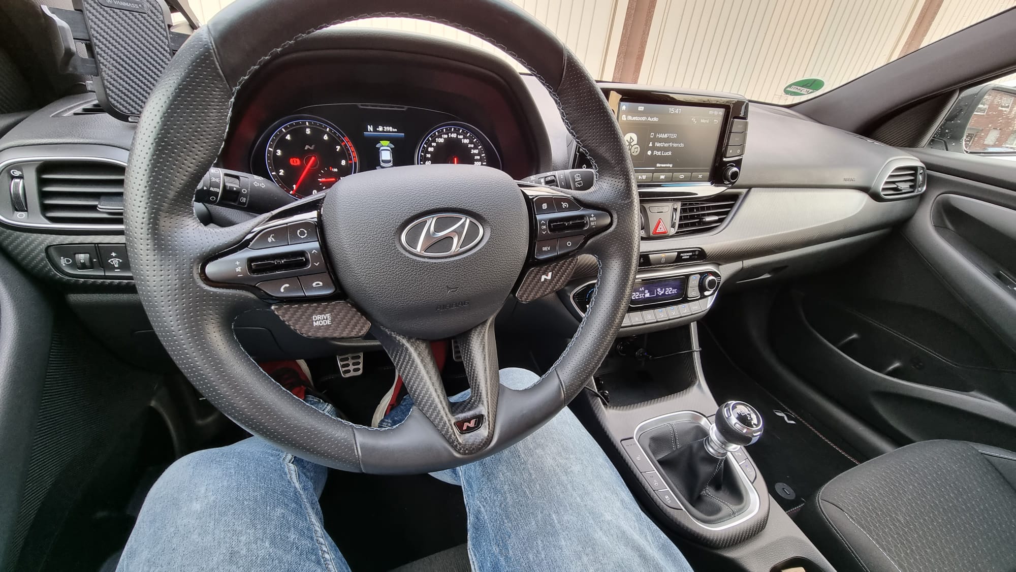

Es wurde ja neulich nach Innenraum gefragt.
Die Schwarz-Glänzenden Teile am Lenkrad kommen noch in Kirschrot, ebenso der Ring um den Schaltknauf. Für die Gebläseöffnungen werde ich die aus dem Fastback nehmen, ebenso das Lenkrad und den Schaltsack für die roten Nähte. Danach werden die Sitze noch neu bezogen, dann auch mit Teilleder in Kirschrot wie die Akzentfarben außen - eventuell wird sich auch weiß im Innenraum wiederfinden.

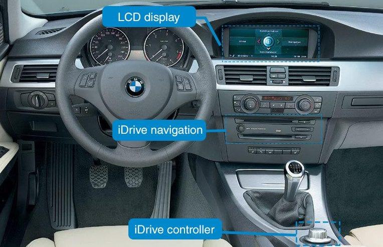

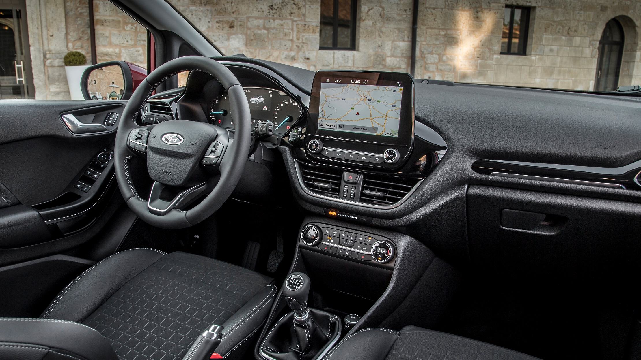

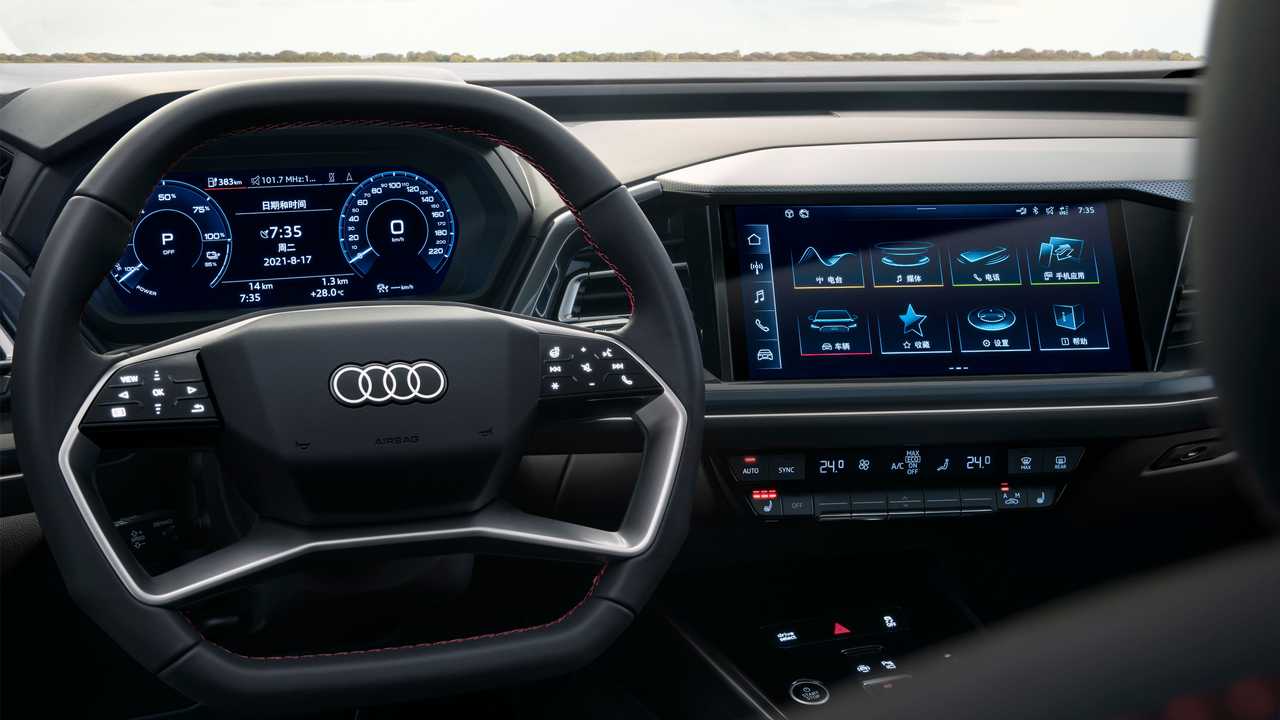

Der Ansatz Knöpfe radikal zu reduzieren wurde doch mit dem idrive 1st gen versucht.... Mit dem. Ergebnis das einige Knöpfe zurück kamen mit der zweiten Generation. Es ist einfach zu umständlich alles über ein bedientelement zu machen, weil dadurch die Menüs umso komplexer werden. Intuitiv ist anders

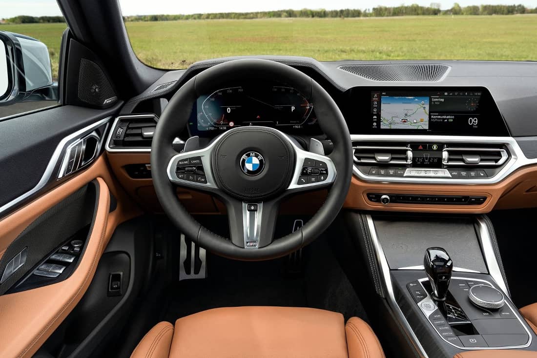

Von den gezeigten Beispielen hat übrigens kein anderes Auto Knöpfe NEBEN dem Bildschirm und "IM" Lenkrad zwischen den Speichen...

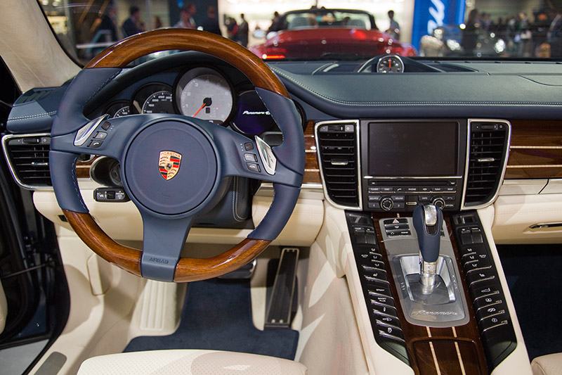

Ich hab das Bild des Panameras auch eher "lustig" gemeint... Die Armada von Knöpfen wurde ja damals durch alle Medien geprügelt.

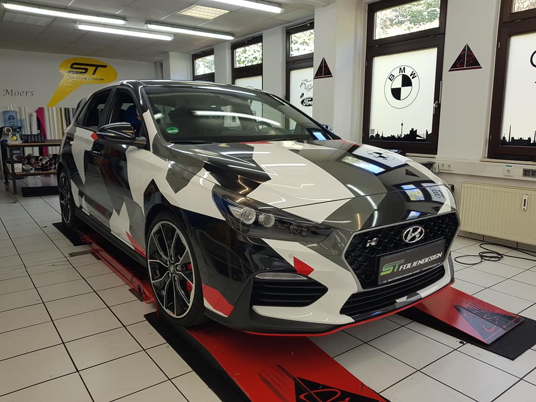

Wegen der Folierung bin ich mir noch nicht sicher. Eigentlich wollte ich ein unregelmäßiges Muster in dem Rot-Ton den ich am Wagen habe + Schwarz, aber das wird denke ich auf dem i30n einfach nicht wirken. Ich denke mit Sommerreifen muss ich mal nen Bild von der Seite machen und mir mal was einfallen lassen. Irgendwas von der Stange will ich natürlich nicht. Alternativ den Schriftzug "UNRESTRICTED TURBO WARFARE" auf die Seite oder so mit einem anderen Muster... Herrgott, das wird noch nen Spaß sich da auf etwas zu einigen. -.-
Edit: Gerade dann doch noch einen i30n gefunden der so aussieht wie ich es will, nur eben ohne Grau und etwas mehr Rot. Vielleicht wäre es mit Grau aber auch super, müsste man mal Visualisieren.

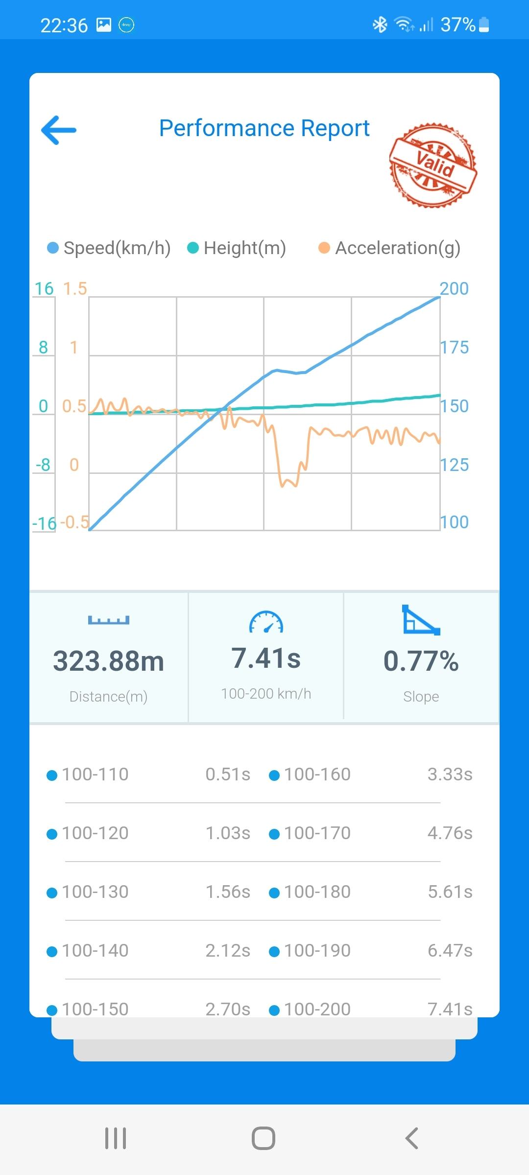

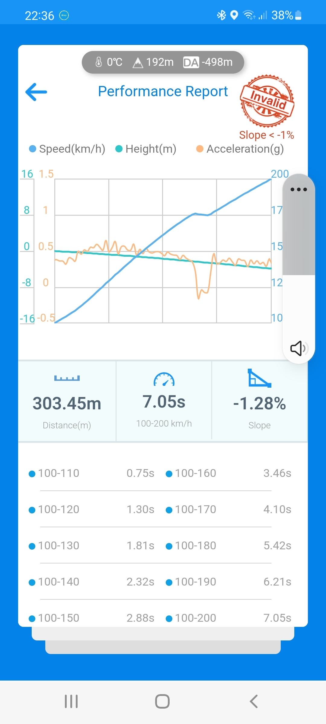

Hatte heute vormittag frei und da die Sonne schien, hab ich auch mal wieder das Pony rausgeholt und nach der Arbeit mal das Dragy ausprobiert, natürlich mal wieder unter denkbar
schlechten Bedingungen.. Nach dem mir dann im dritten Gang bei Vollgas auf der Autobahn das Heck fast rumgekommen ist, hab ich es lieber mal gelassen.. :d
Also so ein originaler GT 500 macht so 6,1 -6,4s unter idealen Bedingungen, wenn ich es immer Frühling mal irgendwann knapp unter die 7s schaffe, wäre ich mega zufrieden. Wenn nicht,
dann halb so wild, brauchst zum rumdüsen in der schönen Landschaft ja eh nicht. ;)
Bei dem 7.05s hatte ich leider leichten Rückenwind, bei den 7,41s war es dagegen genau andersrum. Bin immer im dritten Gang bei ca. 3500U/Min gestartet, der zweite Gang war unter den
Bedingungen nicht verwendbar..
