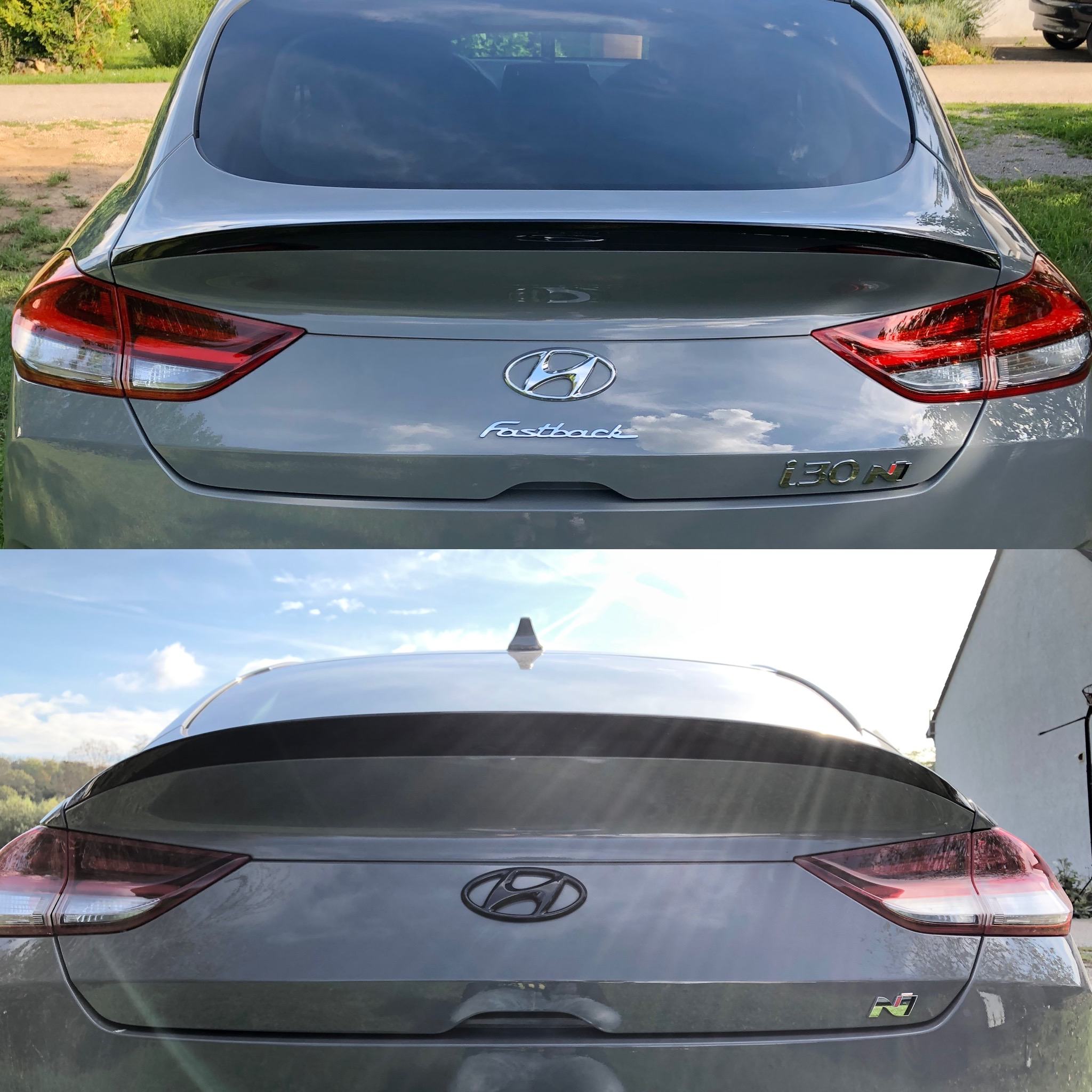

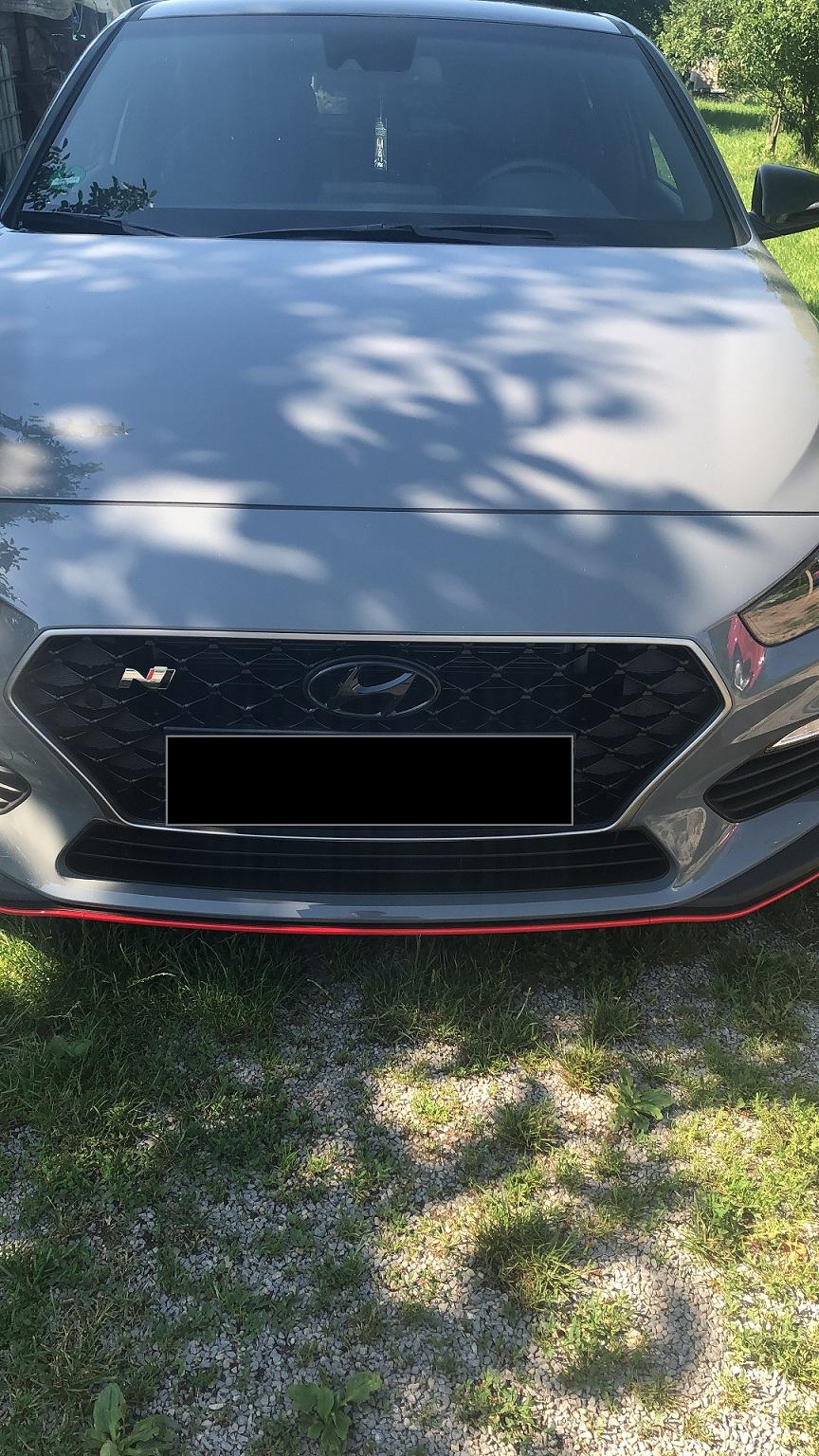

Glückwunsch zum Fastback N, viel Spaß und allzeit gute Fahrt! Habe selbst auch einen, tolles Auto :bigok:
Mein Tipp für die Optik, aber das ist Geschmackssache: für die Hyundai-Logos vorne und hinten gibt es schwarze Cover, Kostenpunkt ~50€. Gerade vorne macht das sehr viel aus ;) ich hab bei mir noch das Heck cleanen lassen, demnächst kommen dann noch die N-Logos in schwarz :d
Die schwarzen Cover habe ich hier auch noch liegen und werde sie bei Gelegenheit anbringen.
Wie hast du den Schriftzug entfernt, @Drizztly?
Den hab ich im Autohaus wegmachen lassen. Aber hab gehört, wenn Auto noch neu gehts ganz gut mit Heißluft weg. Allerdings muss man den Kleber bisschen wegpolieren. Da hatte ich aber wenig Lust drauf :d
Für vorne ist das Logo schon bestellt 8-)
Und hinten habe ich ebenfalls alle Schriftzüge gleich beim Händler entfernen lassen.
