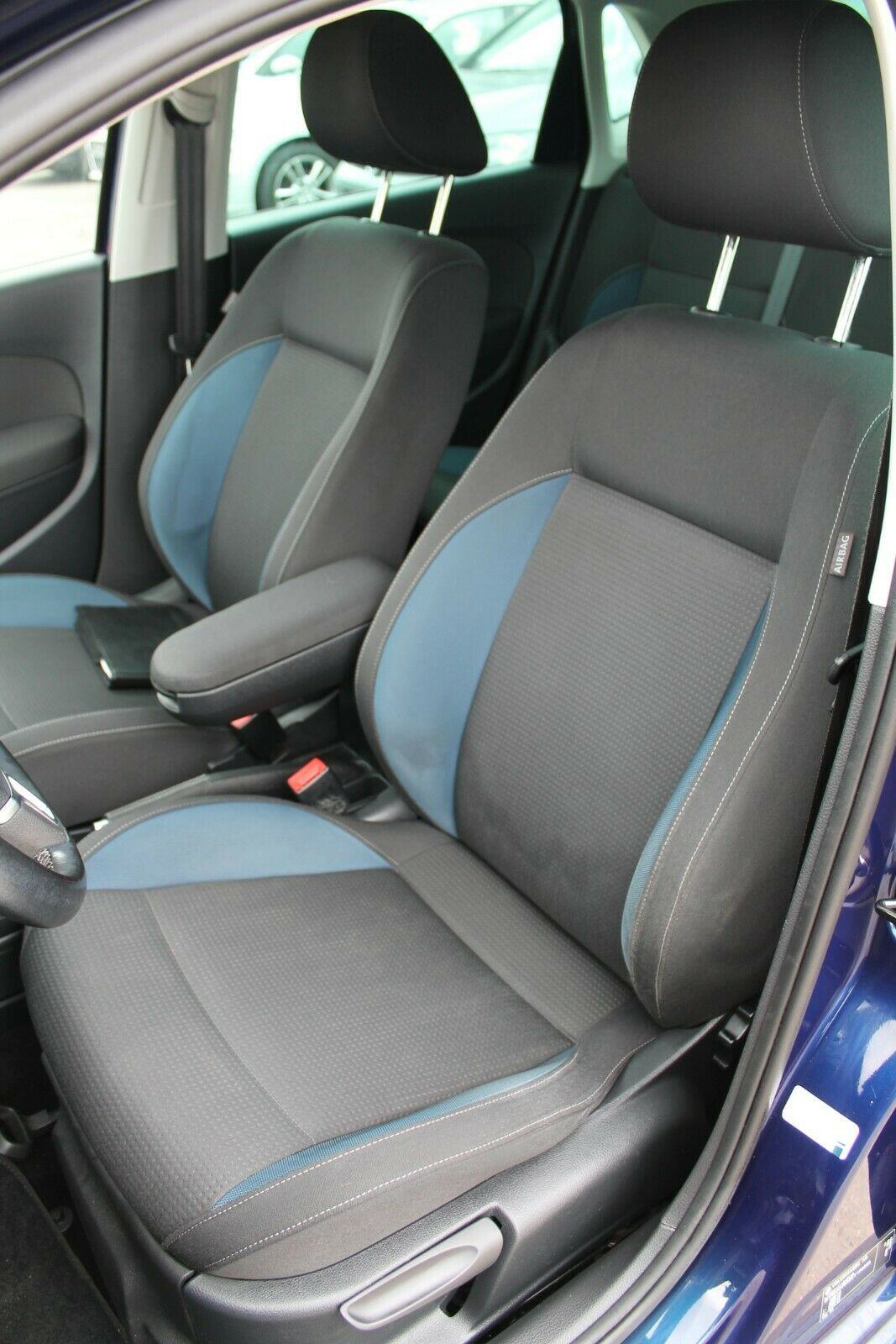

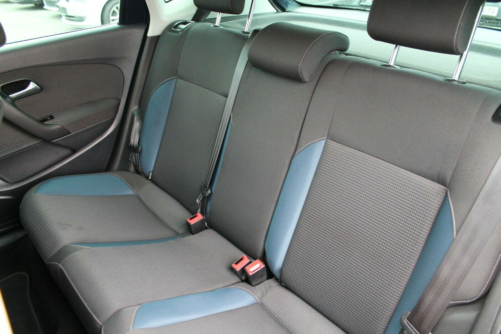

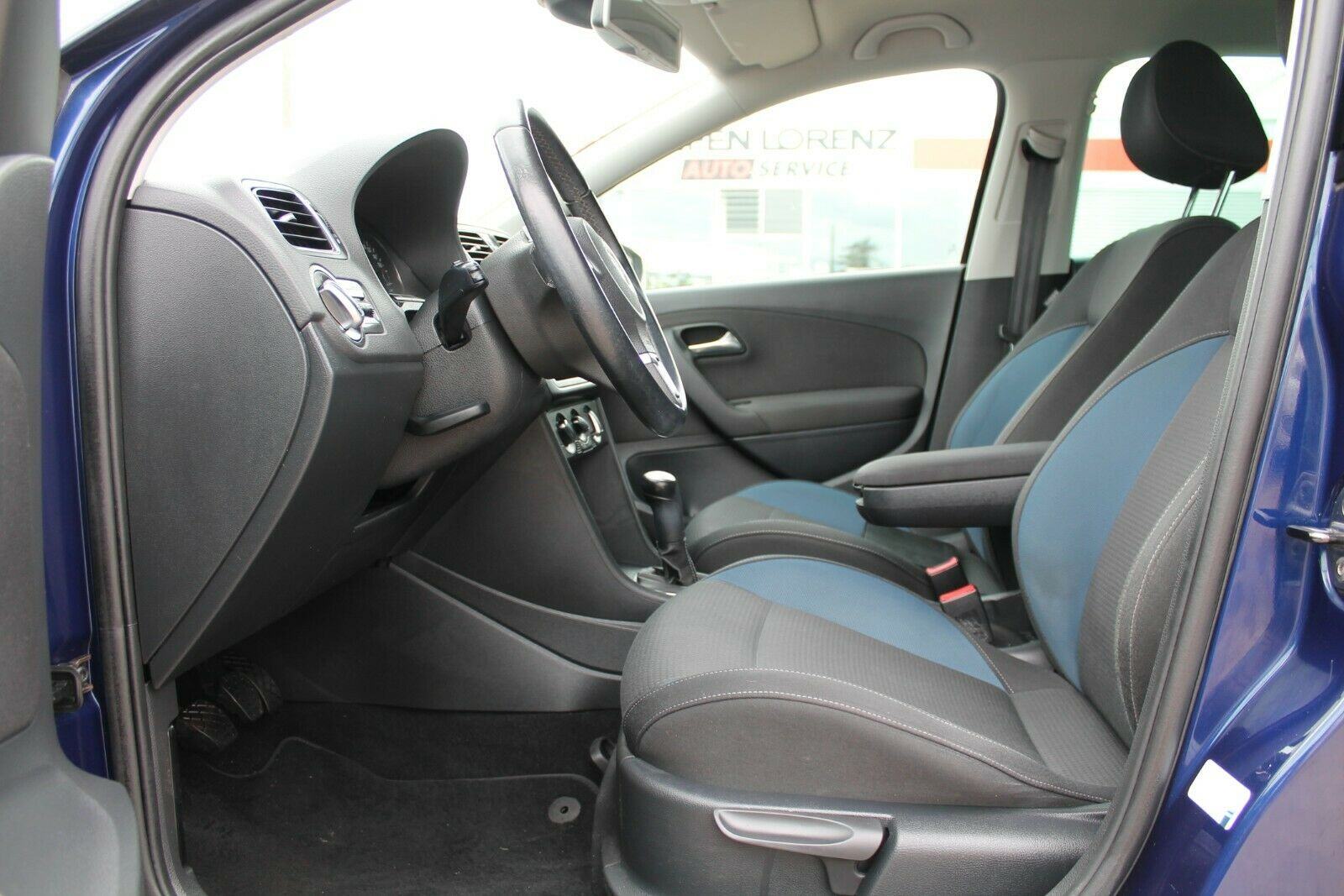

Habe einen schönen Polo gefunden. Ausstattung passt soweit auch. Besonders die Sitze gefallen mir vom Design her echt gut.
Allerdings sind die ziemlich schmutzig.
Meint ihr das kriegt man wieder hin?
Je nachdem wovon genau die Flecken kommen könntest du es sogar selbst versuchen.
Bei Rossmann & DM kannst du dir einen Teppichreiniger (Nasssauger) ausleihen, wenn du dir einen Reiniger für knapp 20€ kaufst.
Damit hab ich in meinem Auto fast alle Flecken rausbekommen.
Im Zweifel einfach 120 bis 150 Euro investieren und einmal eine Grundreinigung beim Gewerblichen machen lassen. Wenn du nett fragst, bekommst du für nen Fuchs mehr über Nacht noch eine Ozonbehandlung und die Höhle sieht aus und riecht, wie neu.
