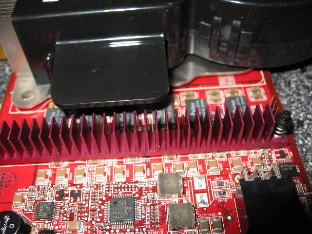

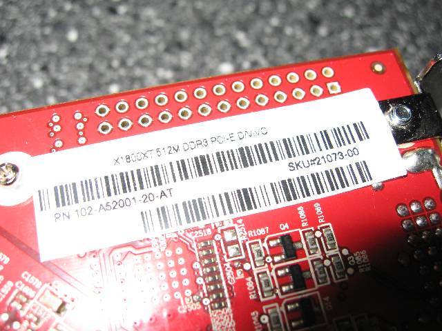

wenn deine karte 6 spannungswandler hat und die nummer oberhalb des kühlers mi "-20" endet, kannste das xt pe bios flashen
naja ich lass es lieber erstmal ;) (abgesehen davon, wie erkenne ich, dass da 6 spannungswandler sind? und welche nummer meinst du? Rückseite oder vorne?
auf der seite des kühler liegen in einer reihe 5 bzw 6 etwas größere elektronische bauteile, wenn du sie siehst, wirst du wissen obs die spannungswandler sind (sind auch neben den roten kühlrippen)
die nummer steht auch auf der seite des kühlers
hi, weiß immer noch nid so genau, was du meinst ;(

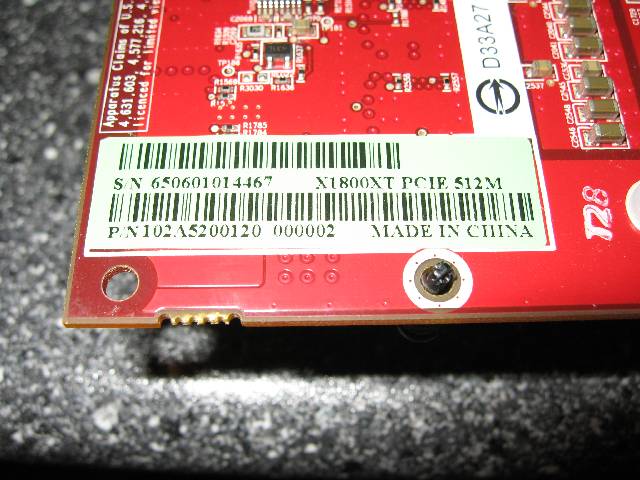

Auf dem Kühler steht 5C31A an der Seite und ansonsten siehe Screens (denke Spannungswandler hab ich 6..)

Tag Resident,
ich habe 6 Spannungswandler, habe aber den weißen Kühler mit dem Bild dieser Frau drauf, da steht keine Nummer drauf. Kann ich die auch irgendwie auslesen oder habe ich etwas übersehen?
also die Nummer steht oberhalb des Kühlers auf dem PCB, ist die Einzige die etwas länger ist. Am Ende steht dann -20 zB...
Danke, auf dem PCB anstatt auf einem Aufkleber.. Die Info hat Wunder gewirkt. :bigok:
