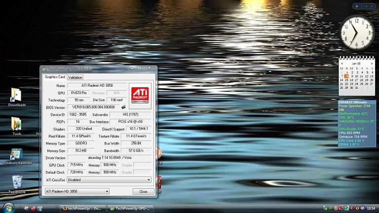

wie schaltet man bei atitool mit ner 3850 das oc frei?bei mir springt nach set clock der takt zurück.
funktioniert powerplay mit atitoolprofilen?bei rivatuner anscheinend nicht
atitool funktioniert (noch) nicht mit der HD38xx-Reihe
ah danke,und wie kann man rt mit powerplay nutzen?

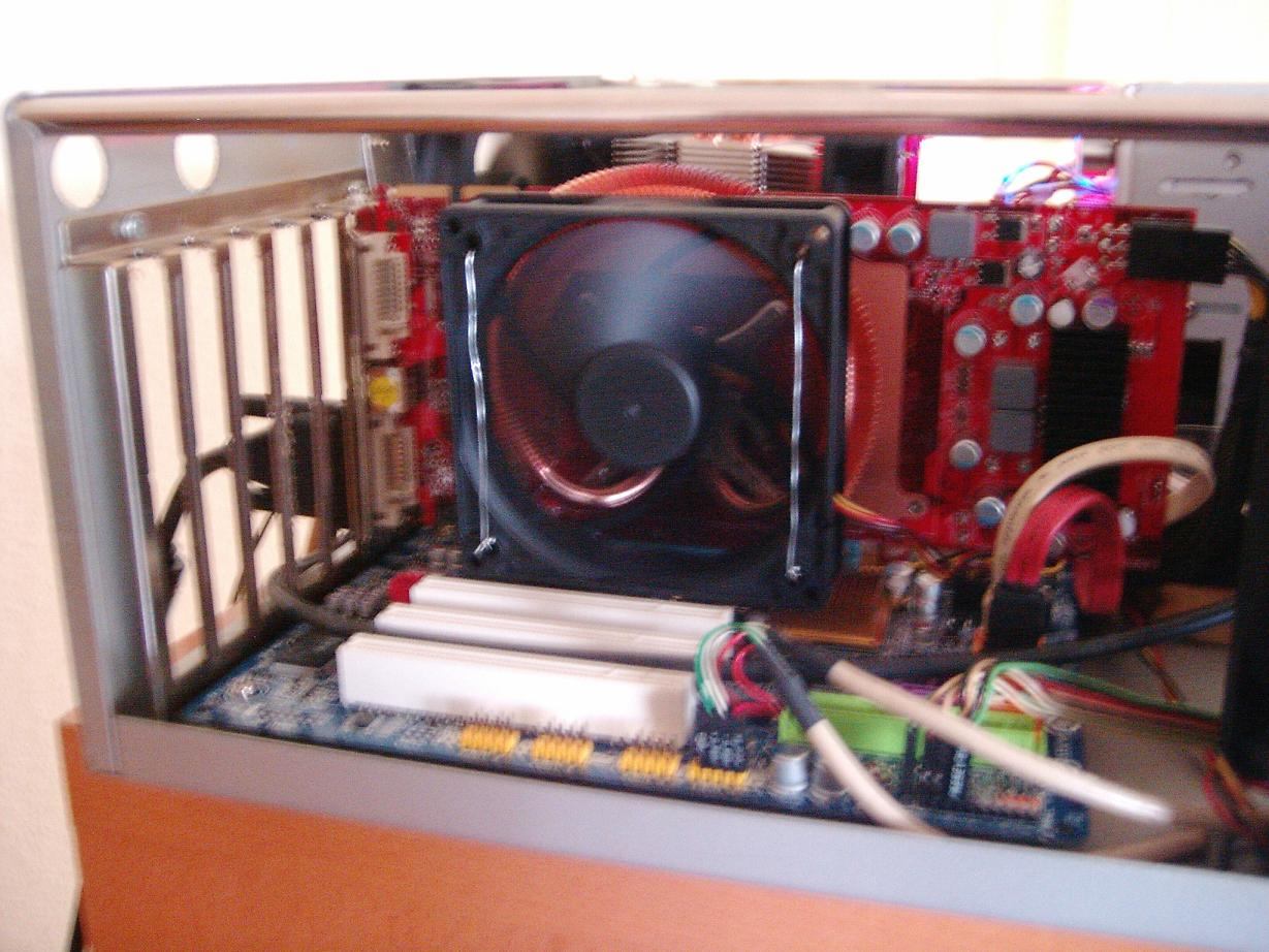

und ein kleiner mod für die powercolor 3850 mit nem skythe kaze-jyu 1500 @4v im anhang absolut cool&quiet:love:

Wie wirkt sich denn eine besser Kühlung aufs OC Verhalten der HD 3850 aus? Du wolltest dir doch nen neuen Kühler holen oder? Kannst du was positives berichten?
ja, laut messgerät werden sie wohl nicht abgesenkt wenn ich wieder runterschalte.
schau mal in meine Sig :d
vorher 742/1026 bei 45/70° Idle/Last (und Laut!)
nachher 789/1089 bei 33/46° Idle/Last
