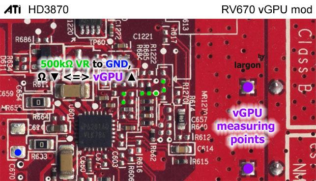

Ich habe einen HardMOD gemacht und fahre jetzt 918/990@1,45 Volt bei ca. 45-48 Grad@Watercool. Es wäre auch locker mehr drin, allerdings spinnt dann PowerPlay also die automatische 2D/3D Taktung der Karte. Das wird sich erst mit entsprechenden Tools beheben lassen in denen man einen festen 2D Takt+Volt und feste 3D Takt vorgeben kann.
Ich habe unterm Zocken von Crysis mal den Rivatuner Monitor mitlaufen lassen und hier ist mir aufgefallen das die Karte im Spiel ab und zu in 2D runtertaktet um dann sofort wieder auf 3D Takt zu gehen. Deshalb gehe ich momentan auch nicht höher. Sobald ATI-Tool die Karte untertützt werde ich wohl die 1GHz stabiel knacken können.
Ich habe mal ein Bild angehängt wie man den HardMod machen kann. Der Wiederstand (in meine Fall ein 100KOhm) muss zwischen einem Grünen und einem Blauen Punkt eingelötet werden.

Als Hardwaremod bezeichnet man einen gelöteten V-Mod! Es ist egal welchen Grünen Punkt du nimmst!

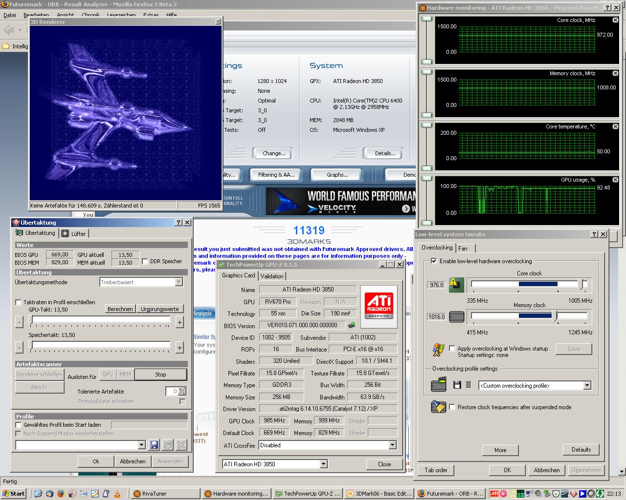

Könntest du mal bitte ATi-Tool Artifactscan 20min mit 918/990 laufen lassen ob du da Fehler bekommst und hast du mal ein Foto von deinem V-Mod?

ATI-Tool kann ich gerne machen, ist kein Problem, da kann ich dir sogar einen Artifaktscan bei 972MHz über 30 Minuten schicken (allerdings mit 1,5 Volt), damit läuft auch 3DMark06 einwandfrei durch, aber die Spiele wie Crisys Demo stürzen ab und an ab (m.M nach wegen PowerPlay).

Ja zeig mal den Artifaktscan bei 972MHz über 30 Minuten!
Ist mir auch schon psssiert das nach dem flashen eines anderen Bios der Bildschirm dunkel geblieben ist die Karte muß nicht kaputt sein es kann einfach einen Fehler beim Biosschreiben passiert sein!
Hier habe ich einen 3DMark06 durchlauf bei 972/1008 gemacht allerdings nur einen Artifaktscan von 150Sekunden (http://www.computerbase.de/forum/attachment.php?attachmentid=83667&d=1198876705.
Wenn ich wieder daheim bin kann ich es gerne mal ein bisschen länger laufen lassen. Aber wie gesagt Artefakt-Scan und 3DMark06 haben nix zu sagen in Games wars nicht stabil!
Der Takt ist gut aber RT zeigt den Takt etwas höher an als er tatsächlich ist und ich sehe auch kein ATI-Tool Artifactscan über 30 min!
Um was geht es dir hier, das du beweisen willst das es nicht möglich ist?
Klar zeigt das Rivatuner Monitoring einen anderen Takt an als der RivaTuner Overclocker und GPU-Z gleich nochmal einen anderen. Das ist ganz einfach erklärt, die Tools sind noch nicht für diese Karten ausgelegt. Das gibt es erst ab dem neuen ATI-Tool (das hoffentlich bald kommt).

ahhh sehr gut, einer der es schon gemacht hat!! was für nen wiederstand muss ich bei ner 3d vcore von 1,4v nehmen?? so in etwa?? mehr will ich meinen karten ersmal net zumuten!
Hi,
ich habe mir den Spindeltrimmer bei Conrad besorgt:
http://www.conrad.de/goto.php?artikel=424846
und ihn dann eingelötet. Für ca. 1,4 Volt musst du den Trimmer so weit drehen das du deine 5,12 Ohm der Karte auf 4,5 Ohm verringerst.
ah sehr gut danke! den werd ich mir dann mal bestellen!!
kannse vllt nen bild von deiner karte machen??? will mal sehen wie des auschaut! weil des bild was du gepostet hast is des layout von der hd3870! is nen bisl anders!
Zu dem Artefakt scan habe ich ja schon im vorherigen Post geschrieben.
Das ATI-Tool geht doch mit den Karten, wollte nur mal sehen ob deine 972 MHz ATI-Tool stable sind, bei mir sind sie es nicht und ich habe schon mit über 1000MHz GPU gebecht!
Mag sein das ATI-Tool mit den HD3870 Karten funktioniert, aber bei den HD3850 Karten gibt es bei mir ein Problem ab 880MHz. Da hängt sich das ganze System auf wenn ich drüber gehe. Erst als ich den Divider-LOCK festgezurrt habe bin ich drüber gekommen.
