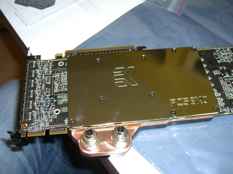

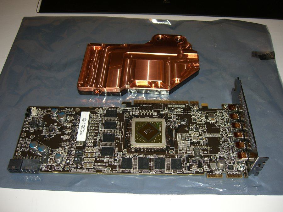

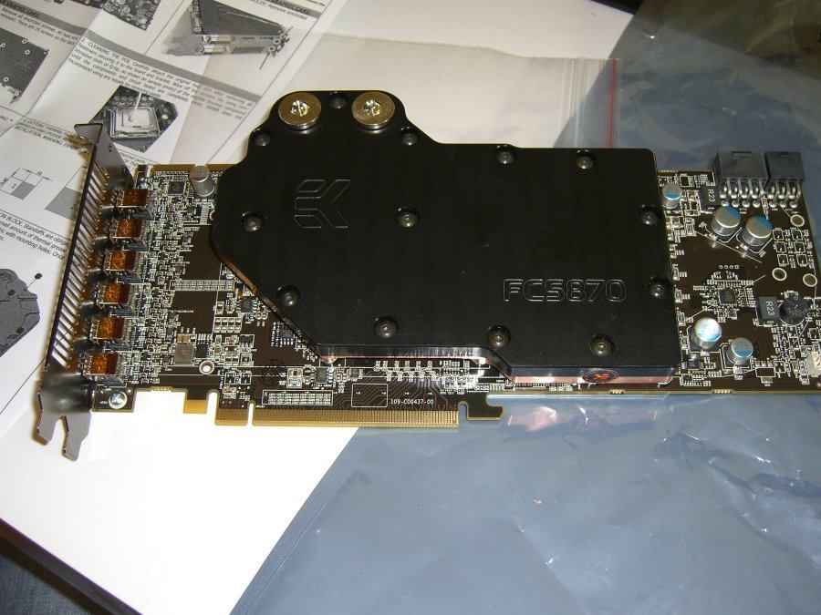

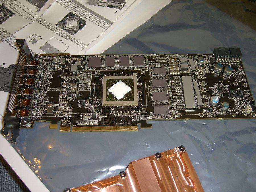

hier die Bilder.
Gruß

Und noch eine Frage an alle die diese Karte nach Ref. design unter Wasser haben:
Wie sieht das bei euch mit den CPL's aus, WLP drauf ja oder nein? Mein HK GPU-X³ soll laut Anleitung keine drauf, aber wenn ich an die Mipse auf dem DFi denke, wo auch diese CPL's verbaut sind, ja die haben Konntakt per WLP auf der ganzen Fläche, also was nun!?:fresse:
LG Hardy
ansonsten ist kontakt nicht gewährleistet :)
Pad`s oder Paste. Irgendwas muss bestimmt drauf. EK hat da ein 1mm dickes Pad vorgesehen.
Hmm komisch, leider kann man bei EK keine Datasheets ziehen bzw. betrachten und Anleitungen gibt es dort auch nicht. Ich kenne das halt vom DFi und Classified, dort muss dieses Bauteil (CPL) auch zwingend konntakt haben sonst geht garnichts, meine Karte läuft zwar aber trotzdem gibt mir das zu denken! Als Beispiel sagt Mips auf seiner seite beim DFi PWM Kühler auch das es nicht zwingend erforderlich ist, lässt man die WLP aber weg kann man nicht weit takten und die Temps sind jenseits von Gut und Böse hehe
