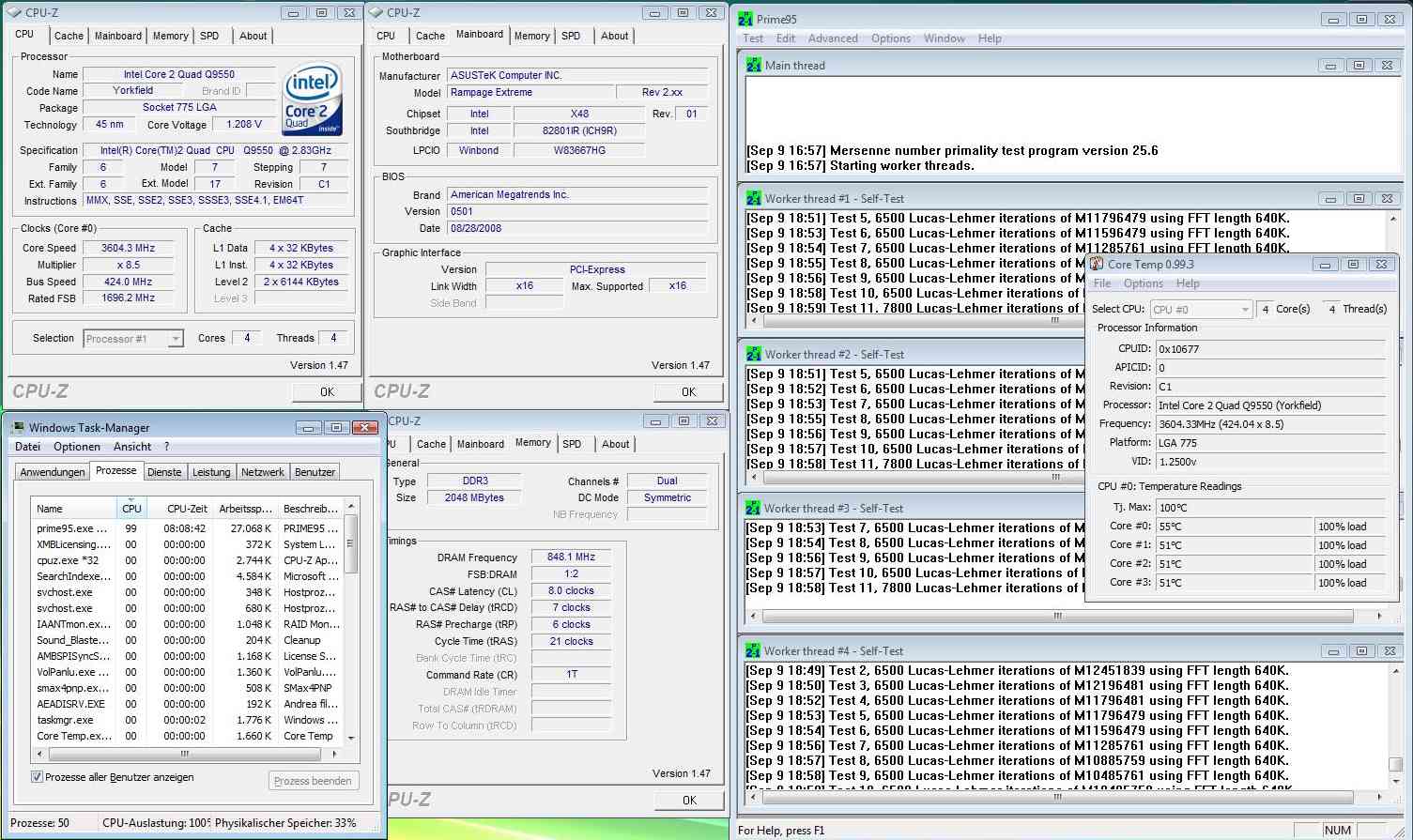

also mit diesen settings laufen die 3,6 nicht stabil, da bekomm ich nach 5 min nen blue screen
aber es müsste irgendwie gehen, denn letztens hab ich nichts an den spannungen verstellt sondern nur den RAM eingestellt (wusste da noch nicht das der RAM Synchron mit dem FSB hochgeht), und da ist es gegangen mit den 3,6 GHZ

kommt der BS bei Prime ? hast Du mal nur Small laufen lassen um die Vcore zu Checken ?
ja kommt bei Prime.
ne hab ich noch nicht, sollte ich das mal machen ??
PS: jetzt ist es gerade wieder so, ich habe im Bios jetzt alles auf Auto gestellt nur dem RAM 1,9V gegeben und meine Timings nach Hersteller Specs eingestellt
und dann wird Automatisch so getaktet, und so ist es auch stabil, aber die werte viel zu hoch oder ?
stell es wieder mit der Hand ein und dann lässt Du mal nur Small laufen wenn das läuft weist Du schonmal wieviel die CPU braucht.
Es kann auch sein das Du für den Ram 1.92V einstellen musst bei 1600Mhz@CL7.
also keine change, ich bekomme die 3,6 nicht stable.
ich habe mal getestet mit 1,43 Vcore und dann SMALL bei Prime das resultat nach ca 10 min nen blue screen, hab auch schon mit Dram Voltage 1,93 getestet @CL
dann brauch die CPU mehr Saft, achte aber auch auf die Temps.
naja bist schon ziemlich am Limit bei Lukü wie man an den Temps sieht.
Ich würde max 1.45 geben wenn die Temps stimmen.
Sonst musst Du bei 3.2-3.4Ghz bleiben.
ne wollte bei lukü bleiben das muss doch auch gehen, und ende des jahres kommt ein 45ger der muss dann besser gehen
und hier mal ein kleiner auszug davon, was ich jetzt geschafft habe

wie sollte man denn den STRAP einstellen, soll der auf AUTO bleiben ??
@ eizzi
natürlich von hand einstellen den strap......
und zwar im bereich von fsb 400-500 den strap 333 nehmen...
der geht am besten
auch den performance L. von hand einstellen.
ist doch kein wunder das deine kiste nicht stabil läuft wenn du alles auf auto lässt.
