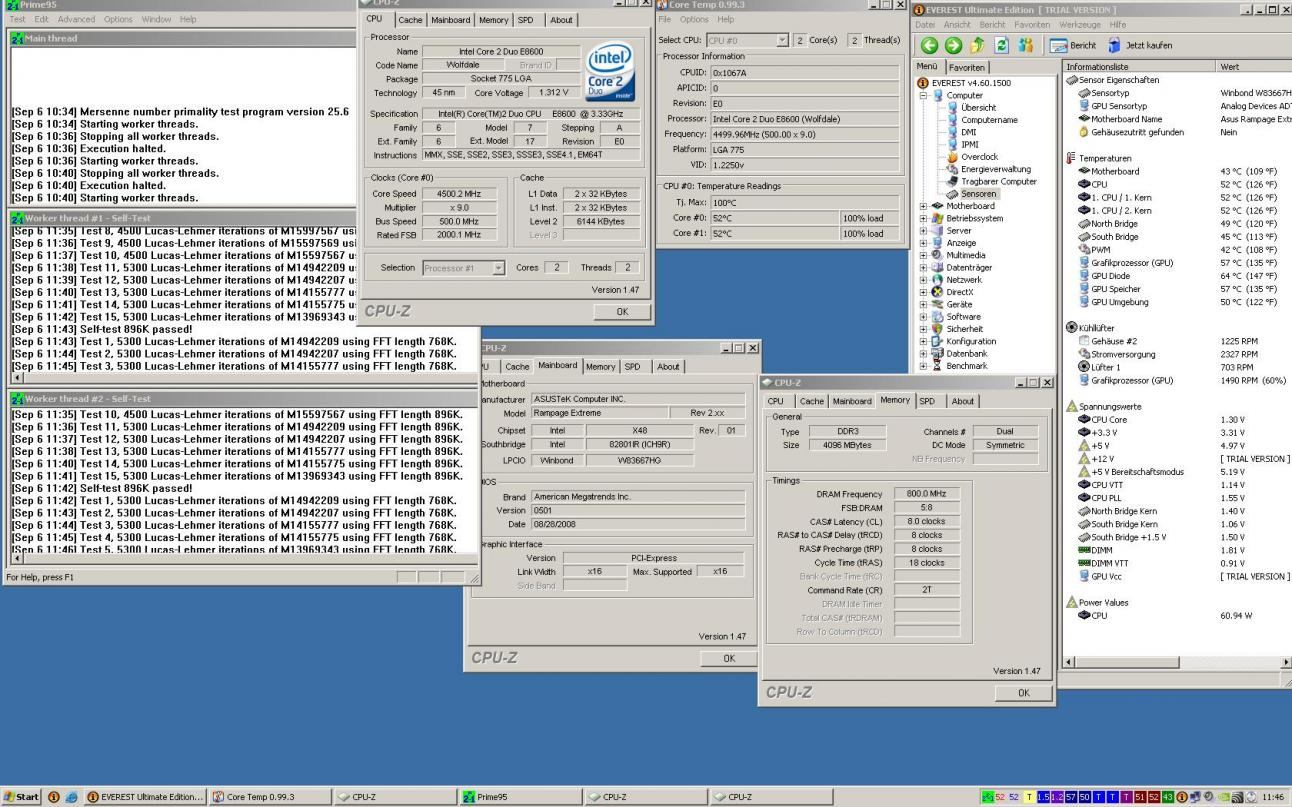

habe mal bissel geprimt. und das neue bios 501 geht soweit ganz gut.
keine beanstandungen. load-line geht definitiv besser. weniger droop und weniger drop.
grüße
