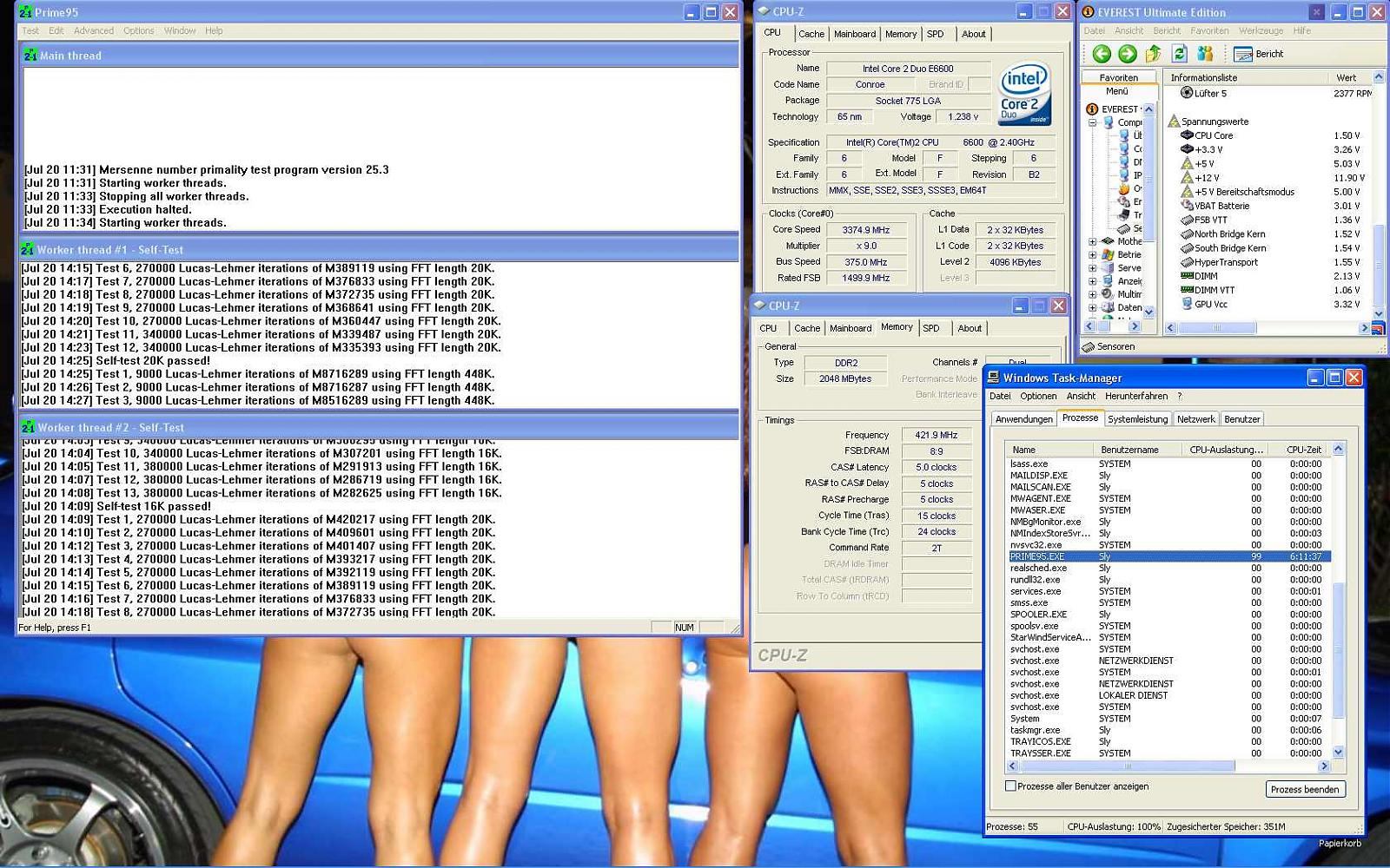

so langsam wird es....siehe screen.....schlechten 66er erwischt :hmm:
vielleicht bringt das neue bios etwas.....lasst mal erfahrungen höhren

mfg thomas
Ja, kein Prob.
Bei mir hat es auch ne ganze Zeit gedauert bis ich darauf gekommen bin.
Nach den Windows-Updates läuft aber alles.
@ Smooth ja, aber die gehn in den verschiedenen Bänke nicht egal wie ichs anstell und MemTest, soweit komm ich erst gar nicht, da sich mein System ja relativ schnell aufhängt, aber die Speicher gehn, habs beim Kumpel ausprobiert.
