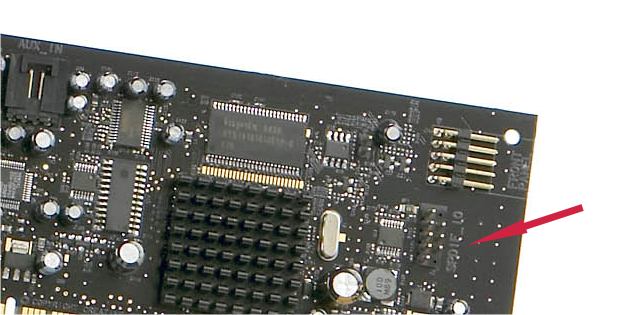

Ich hätte auch noch eine Frage:
Kann man problemlos die onboard Soundkarte UND eine Creative XFi Music in Betrieb nehmen?
Weil ich hab so einen SPDIF anschluss an meinen Boxen aber die XFi Xtreme Music hat keinen - aber das Mainboard (auch ohne die beigelegte Soundkarte).
Jetzt würd ich gerne meine Kopfhörer an die XFi anschließen und die Boxen mit SPDIF ans Mainboard. Funktioniert das so?
Und muss ich die Soundkarte die beim Mainboard beigelegen hat einbauen um den SPDIF des Boards nutzen zu können?

@Fehlerfrei XFi
Die XFI hat normal einen SPDIF, siehe angehängte Grafik.
Wenn du ne XFI hast gibts eigendlich keinen vernünftigen Grund den OnBoard Sound zu verwenden, siehe meinen Beitrag weiter oben diese Seite.
Die meisten aktuellen Spiele verwenden mind. EAX 3, das darf dann dein Prozessor herunterrechnen. Das Ding sieht zwar aus wie ne Soundkarte, ist aber nur ne Platine um die Anschlüsse herauszuführen.
VG Capt.Flint

Da bedeutet ich bräuchte noch eine kabelverlängerung sprich Sloterweiterung mit SPDIF anschluss um meine Boxen anzuschließen? Wo bekomm ich sowas her? Ich hab sie Bulk gekauft (falls bei der Retail die Blenden dabei sind).

@Fehlerfrei XFi
Bsp.: Creative Sound Blaster X-FI Xtreme Audio/Music
Schnittstellen
1 x Audio - Line-Out/Kopfhörer - Mini-Phone 3,5 mm (grün)
1 x Audio - Line-Out (Hinten/Right Surround) - Mini-Phone 3,5 mm (schwarz)
1 x Audio - Line-Out (Mitte/Subwoofer) - Mini-Phone 3,5 mm (gelb)
1 x Audio - SPDIF-Ausgang/Line-In/Mikrofon - Mini-Phone 3,5 mm (pink)
1 x Audio - line-In - 4 PIN MPC
Nach Anschluß deiner Boxen mußt im Lautsprechersetup nur konfigurieren das der Line-In/Micro (Pinkfarben) als SPDIF fungieren soll. Kannst dann halt kein Micro mehr anschließen. Ich weiß nicht wie die X-Fi Software funktioniert, bei meiner Creative Audigy ruft man den Lautsprecher-Assistenten auf und der fragt alles ab.
VG Capt.Flint
Schnittstellen
1 x Audio - SPDIF-Ausgang/Line-In/Mikrofon - Mini-Phone3,5 mm (pink)
VG Capt.Flint
Mein Problem ist nur ich zwei Kabel an meinen Boxen hab. Ein digitales (was auch passt) und ein optisches (also so ein käbelchen mit nem roten Licht - ich hoffe du verstehst was ich meine).
An meinem alten Mainboard hatte ich immer beide Stecker drin.
Muss ich nur ein Kabel für meine Boxen benutzten?
Ich nutzte zur Zeit das hier:
http://archiv.chip.de/artikel/c1_archiv_artikel_17078101.html
(Creative Playworks PS 2000)
Wäre nett wenn du mir da noch weiter helfen könntest..
Ich lass mich nämlich immer über mein PC wecken, aber ohne Lautsprecher gehts nunmal nicht (was dann auch wieder der Grund dafür ist das ich die letzten 4 Wochen verschlafen hab :fresse: - direkt mal ein dickes sorry an alle die auf mich wegen des verschlafens vergebens gewartet haben :d)
