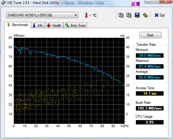

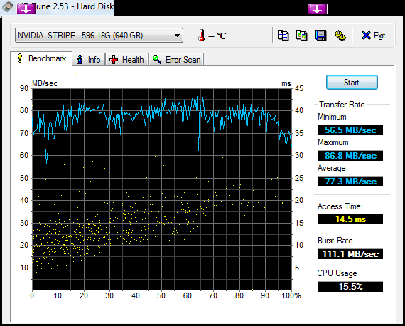

Hallo hat jemand Raid 0 mit dem Board?
Wenn ja wie ist bei euch die Performance?
Ich hab heut mal mit HDTune gebencht und bin erschrocken!
Die Southbridge scheint massiv probleme mit der Datenrate zu haben oder bei mir stimmt irgendwas nicht!
Hab mit meinem alten Athlon XP-Mobile auf nem Asus A7V880 mit Via 8237R Southbridge ~120Mb erziehlt mit 2x Samsung SP1614C Platten
Beim Asus sieht das ganz schlecht aus obwohl die Platten schneller sein müssten!
Ich hab mal die Screenshots hochgeladen und zum Vergleich benches mit meiner 500er Sata und ner 400er eSata
Hat jemand ne Idee warum der Max wert so schlecht ist und warum die ganze Kurve so ungleichmäßig aussieht?!

Sieht aus wie bei mir. Ich lasse gerade mal den Test laufen und stell ihn ein.
Habe irgendwo mal gelesen (in der ct), daß das Board bei Raid 0 weit hinter den Möglichkeiten des Chipsatz bleibt.
Sind 2 Samsung 500GB HD501LJ
