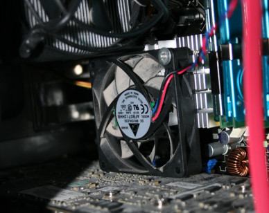

Hallo Leute,
hier auch mal meine NB Kühlung mit einem alten 60er CPU-Lüfter, er ist an 6 Volt angeschlossen dadurch auch leise, zweitens hab ich nicht Blasbetrieb sondern Saugbetrieb, ich kann den NB Kühler auch nach ner tortur noch anfassen, vorher war der Kühler sehr heiss, bisschen abenteuerlich die Befestigung des Lüfters, aber es hält.
