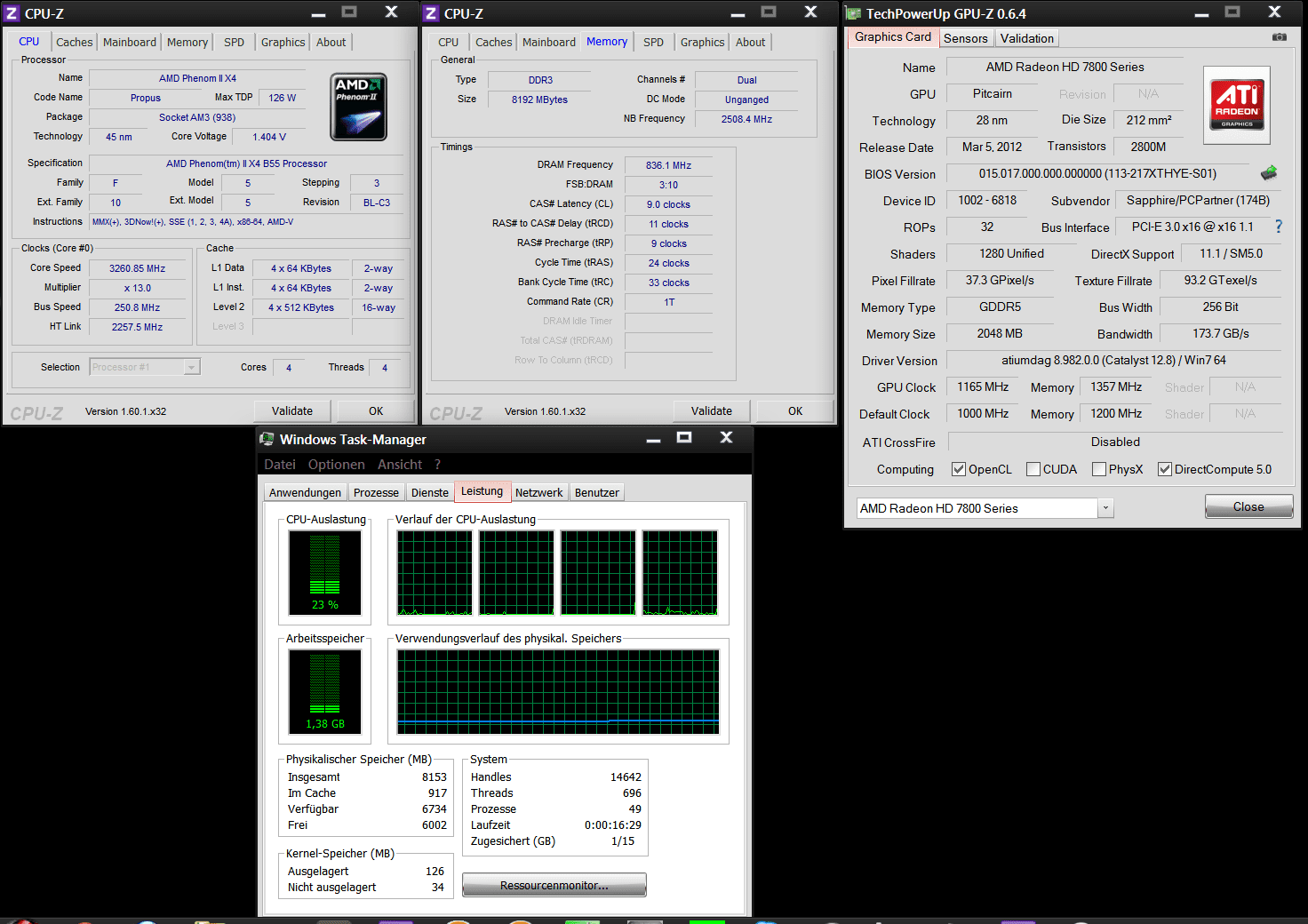

habe ein problem mit dem C&Q
alle energiesparoptionen sind aktiv, spannung mittels offset gesenkt aber cpu z zeigt an das er nicht runtertaktet und auch die spannung nicht senkt im idle. Mag das board irgend einen teiler nicht ?
meine settings : Settings.PNG
Hast du mal Standardtakt ausprobiert? Oder lastet ein Programm die CPU aus?
naja auf alles standart gehts auch... vorher ging es auch, es muss an einem teiler etc. liegen glaube ich denn ich habe grade die nb am herumtakten. Kein Program lastet die CPU aus.
---------- Post added at 15:08 ---------- Previous post was at 14:38 ----------
wenn ich die spannung festlege taktet er runter aber die spannung bleibt natürlich konstant hmpf
So probiere mal wieder AMD od aus mal schauen ob es dabei bleibt.

Vielleicht funktioniert ab einem gewissen Referenztakt C&Q nicht mehr.
