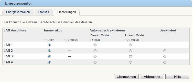

hab auch ein Problem mit dem Board.
von Anfang an deaktiviert sich meine LAN-Verbindung unter Win7 x64. Im Ereignisprotokoll ist nix zu finden. Treiber habe ich verschiedene ausprobiert und bin bei den letzten Realtek-Treibern stehen geblieben, die auf der Realtek-Seite angeboten werden. Powermanagement auch mal deaktiviert. Andere Kabel ausprobiert. Anderen Rechner an diesem Kabel angeschlossen (problemlos).
keine Ahnung was ich noch alles machen soll.. Bios ist auch aktuell, aber mit der 11er Version gab es das gleiche Problem.
bin jetzt ernsthaft am Überlegen, eine andere Netzwerkkarte einzubauen... also sowas wie eine Intel pro1000
Zwar kenn ich das Problem bisher nur in Zusammenhang mit gewissen Intel-Chips... Doch villeicht kann dir das hier helfen:
Den LAN-Adapter zu deaktivieren und wieder zu aktivieren klappt leider nur manchmal. Das mit der Stromsparfunktion der Fritzbox scheint das Problem gewesen zu sein. Habe jetzt die Einstellung von "LAN-Anschluss automatisch erkennen (green mode)" auf "immer aktiv" geändert. Jetzt läuft die LAN-Verbindung sogar mit 1 GBit/s. Das erklärt auch das ungewöhnliche Phänomen, warum die Verbindung sporadisch mal funktioniert und dann wieder nicht: immer wenn sich Fritzbox im Stromsparmodus befindet, ist Fritzbox nur schwer wieder zu "wecken".
Quelle: Probleme mit Intel-LAN-Treiber
danke für den Tipp... hab grad mal nachgeschaut... aber in meiner Fritz!Box ist der Energiesparmodus aus
