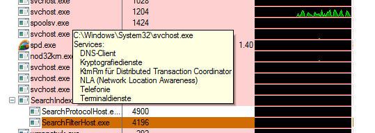

@Shining65
Nimm doch mal den Process Explorer....
http://www.microsoft.com/technet/sysinternals/ProcessesAndThreads/ProcessExplorer.mspx
und schaue genau nach welche svchost da so viel Last erzeugt.
Einfach den Mauszeiger darüberhalten und schauen was für ein Suffix die svchost hat.
idR ist es das Windows Update, welches bis zu einem entsprechenden Hotfix diese maximale Auslastung zu verantworten hat.
Nach Installation aller Updates und dieses einen Hotfixes sollte die 100%ige Prozessorlast Vergangenheit sein.
Die Menge des Arbeitsspeichers ist in dem Augenblick der maximalen Auslastung nicht relevant.
Ich hoffe, dass dieser Tipp hilft.
vg
ikiw

@Shining65
vg
ikiw

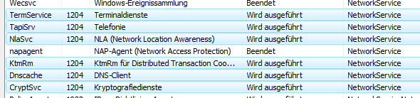

THX für Deine Hilfe und den Link. Hatte noch den PE 9.2. Über den Taskmanager geht das aber auch. WindowsUpdate werde ich mal ganz abschalten.Mmhh?? Bringt keine Verbesserung.
