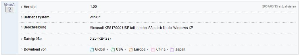

Microsoft KB817900 USB fail to enter S3 patch file for Windows XP
Microsoft KB817900
Hat jemand eine Ahnung was dieser Treiber zu bedeuten hat ???
...ich glaube er hat was mit dem Ruhestand/Stand-by-Modus zu tun, oder ???

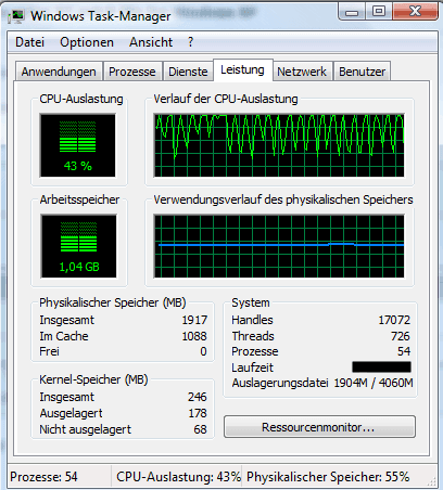

ich habe das Sys neu aufgesetzt. Sogar mein Opera hängt immerwieder weil die CPU zu 100% ausgelastet ist und dann schafft es auch keine 3GHz CPU. Was auch komisch ist, obwohl ich "Leistungsmodus" einschaltet habe und meine Festplatten nie abgeschaltet werden sollen, höre ich sie ständig aufjaulen. Wenn ich auf ein Laufwerk zugreife, eine Datei öffnen will oder den Browser starte hakt das Sys kurzzeitig die Festplatte auf die zugegriffen wird fährt jaulend hoch und dann geht es weiter. Das passiert auch im reinen Inetbetrieb alle paar Minuten.

mmh..überwache mal die prozesse im taskmanager um zu sehen wo die cpu last herkommt..ansonsten überprüf mal ob die festplatten im dma5 modus laufen (hört sich an als ob sie in pio modus laufen)

die Piks in der CPU-Last kommen von einem svchost-Prozess hinter dem sich verschiedene MS-Dienste verbergen. Ich ärgere mich nur weil ich erst eine Dual Core X2 im Sys hatte (Falschlieferungen des Shops). Als ich das bemerkte habe ich ihn getauscht, weil ich dachte meine Verlustleistung würde dadurch geringer (TDP 65W zu 45W). In der Summe hat es aber nichts gebracht (der 3500+ EE lässt aber eine geringere Corespannung als der X2 zu).
