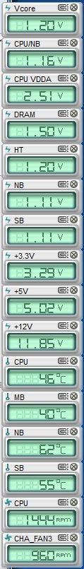

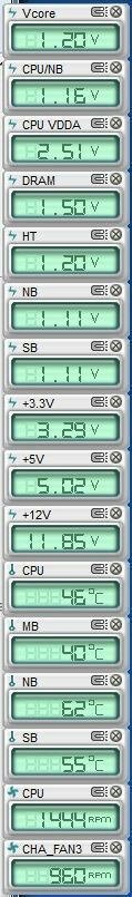

Hier mal ein Screen von mir bei einer Zimmertemperatur von 22°C:

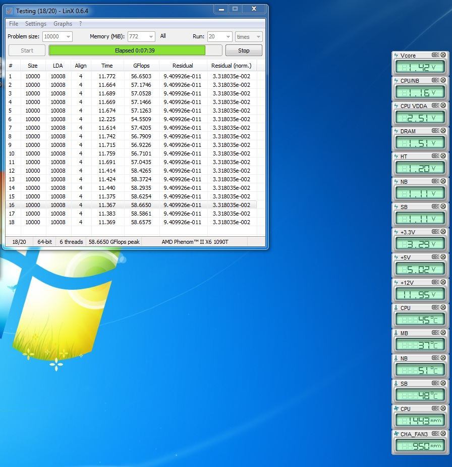

jo hab endlich 2h Linx durch vcore is nun bei 1,371875 im bios.

Also Linx treibt die Temp nicht so hoch, ne Runde Metro zocken bringt die sofort wieder nach oben. Temperaturen waren vorher noch höher, System machte bei über 65 Grad auf der NB dann nen Neustart.
Zurücksenden geht nun eh nicht mehr, hab ja dran rumgedremelt, aber Wochenlang auf nen Austausch warten stand eh nicht zur Diskussion, da kauft man wieder mal nen Asus Board und nix als Ärger.

Hab mir nun auch die Beta vom Everest geholt, nun wird mir auch die NB und SB angezeigt, bin grad am Videoconvertieren @ 20° Raumtemp
